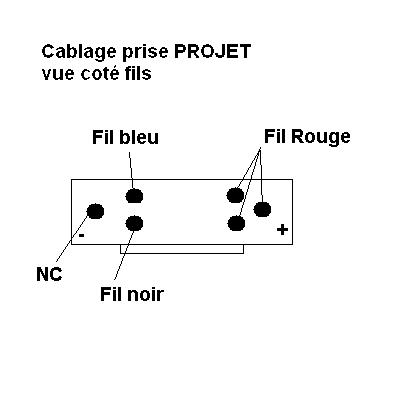

J’ai du allonger le câble pour le démarreur/bougie, mais je n’ai pas fais gaffe au câblage du connecteur « vert » allant sur l’ECU
J’ai un doute pour souder les 2 câbles noir sur le connecteurs... :?
quelqu'un peut-il m'aider ?
Je voudrais savoir si la bougie va sur la pin du haut (ECU positionné autocollant au dessus) ou sur la pin du bas ?
Merci bcp pour votre aide ;)

c'est quoi comme marque d'ECU sur ta turbine ? si c'est du xicoy ou du projet je peux regarder sur les miennes

Re: câblage du connecteur démarreur/bougie sur TJ74
Message par funjet »
voila le cablage

Message par cyclovinc »
Merci pour ta réponse Funjet...le hic c'est que moi j'ai 2 fils noir :(
Tu sais me dire à quoi correspond ton fil bleuc ? bougie ou démarreur ?
Merci encore pour ton aide ;)
Merci pour l'adresse du site
Je sais faire un test de continuité...mon problème n'est pas là, j'ai simplement 2 fils tout à fait identiques et de même couleur (noir) pour la bougie et le démarreur et...stupide de moi j'ai coupé ces 2 fils sans repérer sur le connecteur lequel allait où !
Donc en résumé pas de soucis pour le positif (rouge) mais les 2 noirs ...c'est une chance sur deux :roll:
Je me suis dit aussi que je pouvais vérifier sur quel borne j'avais de la tension quand je fais un test manuel (via le menu de l'ECU) du démarreur
- noir bougie,
- bleu démarreur
