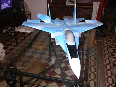

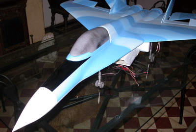

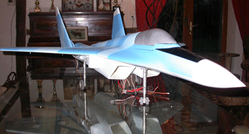

A part ça, tu as quelques photos de mig ? Il est construit avec quoi, balsa, depron ? tu as as quoi comme accus avec ton 2W18 ?

je ne sais pas poster de photo via le forum je vais tenter de les mettres dans la gallerie
Mes accu rhino 4900ma 25 c
je l'ai realise en decoupe CNC apres l'avoir dessiné et crée les fichiers de decoupe
il est fait dans roofmat jaune (celui pour isolé les planché) ensuite fibre de verre 25gr et resine
il me semblais que utiliser ce genre d'axe allais me poser plus de probleme de centrage
mais je vais suivre tes conseilles
