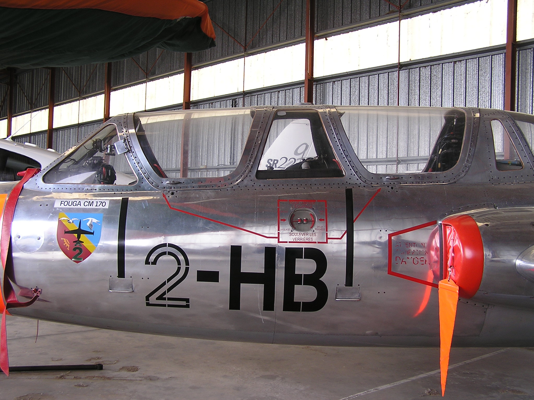

Je recherche des retours d'expérience sur l'alu autocollant FLITE METAL vendu aux US.
Je souhaite recouvrir l'intégralité d'un Fouga au 1/4 (3m10) en fibre de chez ModelStudio afin de reproduire celui là :
