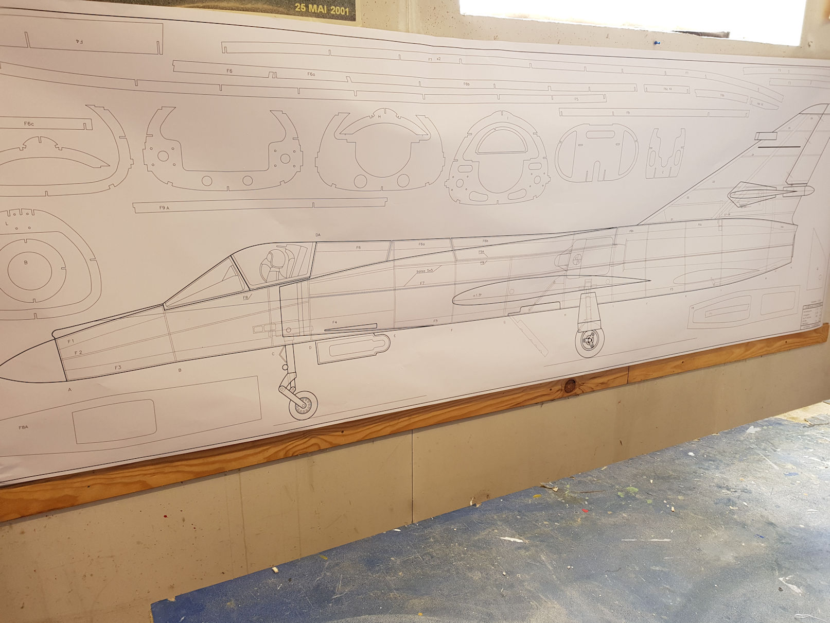

Bonjour a tous
Apres quelques semaines a dessiner je viens de terminer le plan d'un Super Etendard version modernisée a l'echelle 1/5.6 ce qui conduit a une longueur de fuselage de 2.36m, une envergure d'1.71m pour une surface alaire d'environ 100 dm². Motorisation de 12 a 14 kg de poussée pour un poids sans carburant vers les 14 kg.
Les jambes de train seront extrudées en PETG carbone et peut être certaine pieces en ULTEM 9085 ci necessaire. Le plan vertical est amovible ainsi que le stab monobloc, découpe des premieres pieces ce week end.
René

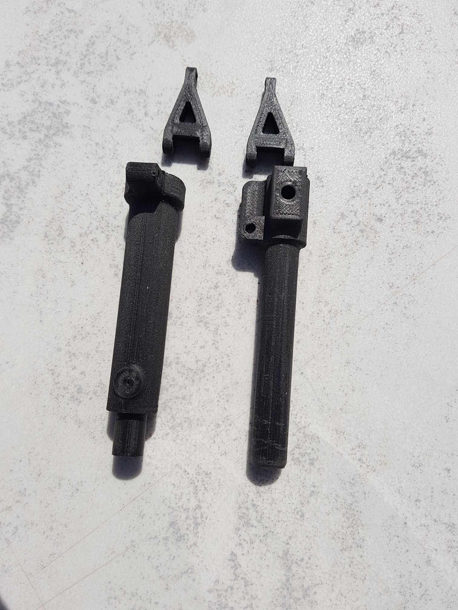

Bonjour a tous
Les premieres pieces du train principal extrudées après 7 heures d'impression.
pinson
Messages : 117
Re: Super Etendard version modernisée
Message par pinson »
J'adore des idées comme çà !
7 heures, c'est pas énorme du tout par rapport a un usinage classique en alu. J'aurais eu tendance a faire la jambe télescopique creuse de façon à insérer un jonc carbone 8 ou 10 mm et, ainsi, éviter une cassure nette et une flexion qui empêche le coulissement et faire un cerclage du fût par bagues alu pour éviter un éventuel délaminage des couches de plastique.
Le juge de paix lors de l'essai sera la tenue de la jonction jambe et mécanisme de train au moment du touché des roues.
Si çà marche, çà ouvre de sacrée perspective !
