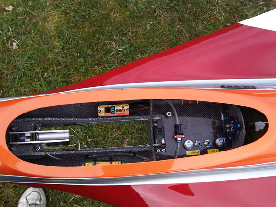

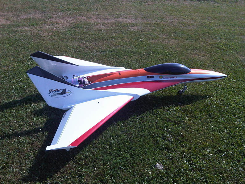

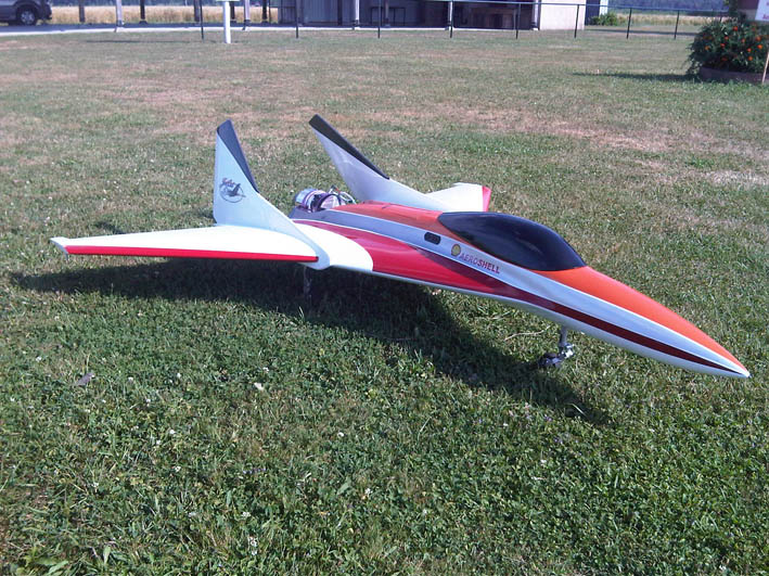

j ai mesuré sur le mien
c est centré à 44,8cm du bord de fuite , au niveau de la jonction avec les dérives
- 3.jpg (155.46 Kio) Consulté 5719 fois
- 2.jpg (156.08 Kio) Consulté 5720 fois
- 1.jpg (78.96 Kio) Consulté 5718 fois

Re: Hot Spot
Hello,
Merci pour le centrage effectivement je suis trop avant de 2 cm
vivement ce week end pour essayer le nouveau centrage (si le mistral n'est pas de la parti).
Merci encore
Régis
Merci encore
