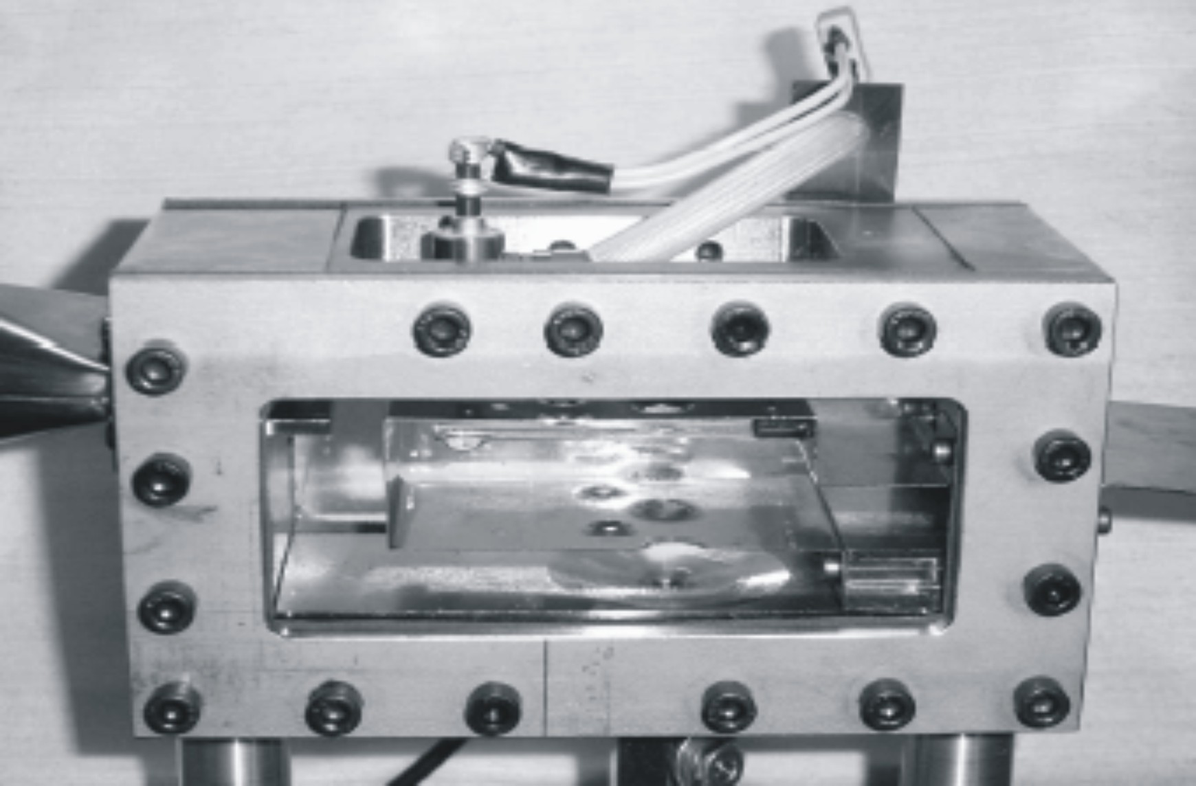

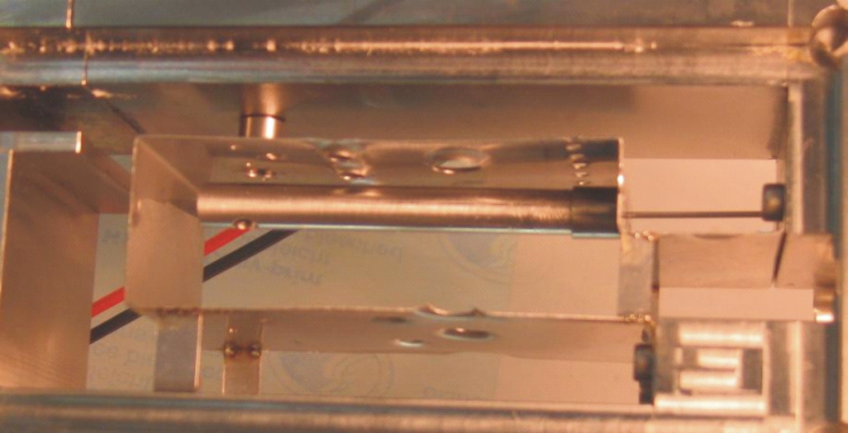

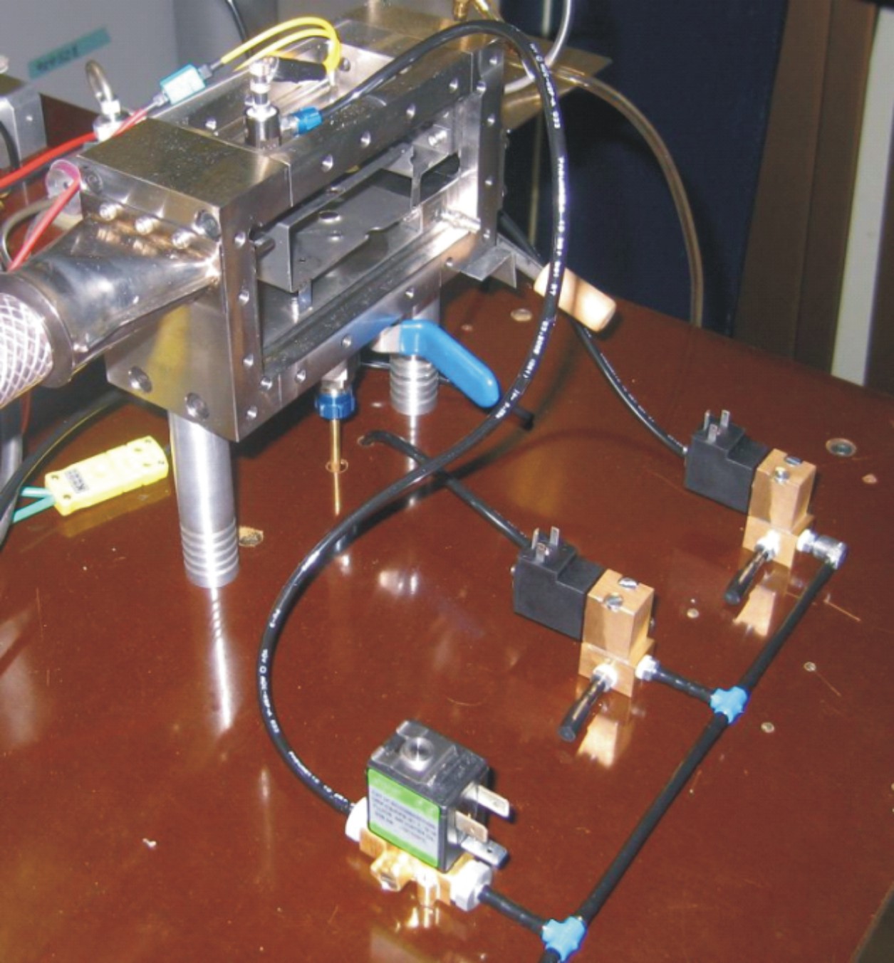

Salut à tous,
Ces vidéo dont j'ai été l'instigateur sont toujours restées confidentielles mais à ce jour je vous les offre afin que tout un chacun puisse voir comment cela marche.
Cette première vidéo a été réalisée dans le but de bien visualiser la transmission de la flamme du burner vers les injecteurs et positionner ainsi au mieux le burner.
Une portion de chambre a donc été réalisée avec une entrée d'air (débits identique au débit compresseur pour un volume identique de chambre), une sortie, une portion de chambre, un stick et son injecteur, le tout derrière une vitre en quartz resistante à la température. L'ensemble reprends dans l'exactitude un turbine complète.
Voici en premier des photos du système.
Chambre 1.jpg (188.89 Kio) Consulté 19133 fois
Chambre 2.jpg (207.21 Kio) Consulté 19133 fois
Chambre 3.jpg (238.95 Kio) Consulté 19129 fois
