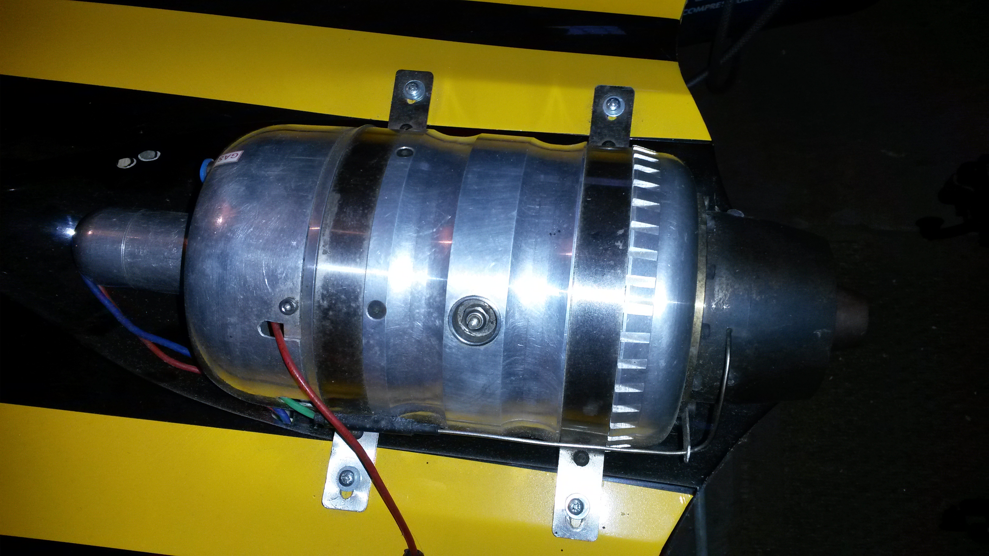

J'ai récupéré une turbine mais je ne trouve aucune marque dessus. Je ne trouve aucune inscription, ref.
Est-ce que l'un d'entre vous serait me dire ce que c'est?
Ce que je peux dire, c'est qu'elle est d'avant 2010. Le Fadec est un Xicoy AU-605.
Quand je la tourne à la main, j'ai des petits points durs. Ce n'est pas tout le temps, cela arrive particulièrement quand je change de sens.
Je soupçonne un problème de roulement.
Merci de vos lumières.
Bonne journée.
Bertrand
Bonne journée.
Bertrand

Re: Quelle est cette turbine?
On voit pas trop sur la photo mais j'en avait une avant qui y ressembler ( marque Rt hummer )
La mienne etait une 130 je sait qu'il en existe aussi en 80
On peu la trouver en photo sur le forum ( accidentée )
suite au crash du boomerang élan avec laquelle je l'avait vendu
Si je retrouve le lien vers la photo que le Mr a mît pour la revendre en pièce je le posterai
Merci.
Cela ne semble pas être une RT hammer mais je vais leur écrire tout de même ( Edit : le mail n'existe plus, la boite a du fermer!
Ce qui la caractérise est l'arrière du corps de la turbine ( hors tuyère) qui a des petits usinages en créneaux. On le voit bien sur la photo.
Selon les souvenirs du propriétaire ( je ne suis que son "mécano"), ce serait une 12kg de poussée.
Merci d'avance.
Bertrand
PS : J'ai eu Alfred Frank et ce n'est pas une de ses turbines...
Merci d'avance.
Bertrand
RAM?
Mirage 2000 1/7 en chantier
Bonsoir,
Vous auriez une photo d'une RAM et ou un site web pour que je contacte le fabricant?
Merci.
Bertrand
Merci.
Bertrand
Bonjour.
J'ai passé plus d'une heure a essayer de trouver....sans succès.
Une RAM:
Mais vous savez... google pourrait v9us fournir une photo des réacteurs RAM disparus depuis plus de 10ans.
Votre moteur a plus de 10 ans.
Photos de la pompe SVP.
Présentation dans la section dédiée aussi SVP.
Si vous cherchez le fabricant pour faire une maintenance sur les roulements. ... il n'existe probablement plus et il faudra utiliser une autre méthode.
Une RAM:
Merci pour la recherche.
J'ai passé également un paquet de temps sur le web pour essayer de trouver l'origine de ce moteur.
Sans succès.
La roue de turbine ressemble comme 2 gouttes d'eau (jusqu'à l'inscription dessus) à celle présentée sur le site JetMax : http://www.jetmax.ch/en/turbine_wheels.htm
. mais comme je n'ai jamais regardé sur d'autres marques, elles se ressemble peut-être toutes !?
Je lui ai écrit pour avoir son avis.
Comme de plus, il dit faire l'équilibrage, je vais peut-être changer les roulements et lui demander de le faire.
A suivre.
Bertrand
PS : Je me suis présenté dans la section ad-hoc. Je n'avais pas vu que c'était "stické" en tete de forum.
Sans succès.
A suivre.
Bertrand
Oui, a l'époque de ton moteur, une seule roue de turbine de 66mm existait ( part Wren je crois) et était fabriquée par Albisser. Tu dois avoir un numéro de série dessus (sur la roue de turbine visible par la tuyère ) qui commence par ALxxxx.
Exact : AL12313.
Cela ne va donc pas m'aider beaucoup!
Je vais la démonter pour voir s'il n'y a rien d'autre que les roulements d'HS.
Merci.
Bertrand
Merci.
Bertrand
Si tu la démontes...tu es bon pour un équilibrage ! !
Tu es équipé ?
Tu es équipé ?
