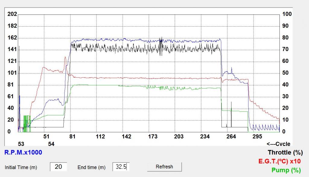

Je rajoute le fichier des données. Je ne m'y connais pas encore assez pour dire si les données sont normales ou pas : à ce stade, y'a rien qui me choque...
Au passage, si quelqu'un peut me dire :
- où trouver le "viewer software" de Jetsmunt pour visualiser de manière graphique je suis preneur ;).
- ce que signifie le chiffre derrière Pw
- ce que signifie le chiffre concernant la pompe,
- où trouver la mesure du temps en secondes ?
Merci d'avance !

Messages : 2092
Re: "Speedlow" après arrêt sur 140 XBL neuf (yc fichier)
Fonctionnement parfaitement normal!
Le message en memoire correspond au dernier message d'erreur enregistré.
Le message speed low deja lu n'a rien a voir avec ton débit-mètre installé, je ne sais pas qui a pu te dire ca: ce message correspond a une coupure de sécurité par passage sous le seuil minimum (28000 rpm dans ton cas). Souvent la cause est une bulle ou un pb sur la ligne de carburant.
Pour le soft Xicoy....y a qu'à aller sur le site du fabriquant, il est dispo en libre accès.
PW: avec moteur XBL, cela correspond au regime de la pompe. Pour les fadec plus ancien (moteur brushed) c'est une puissance pompe de refence.
Je ne comprends pas les autres questions, désolé.

Messages : 2092
Le smart data terminal te fournit un fichier nommé MESURES.TXT
(Bizarre que ton fichier soit un .doc)
Tu dois pouvoir l'importer avec ce soft comme les fichiers telecharges du fadec via usb. C'est le menu Timegraph de mémoire (je suis plus sûr car pas chez moi actuellement)
Ca te fait le graphique que tu cherches.
Sinon il faut te faire le fichier excel qui te convient.
