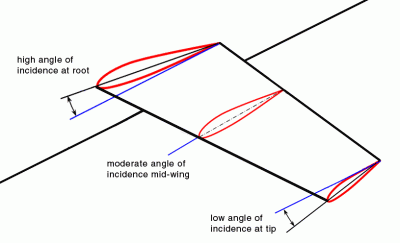

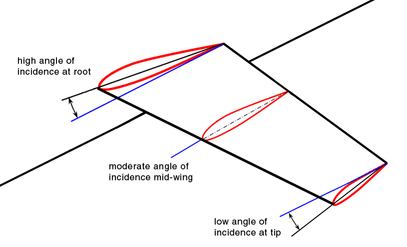

À mon avis, l'instabilité au roulis est due à la faible vitesse, et puis à des phénomènes de micro décrochage local de la voilure.
Phénomène caractéristique d'une flèche importante et de manque de "Washout" dans l'aile.
Un gyro pour avion installé dans l'axe de roulis, peut le stabiliser. Mais surtout bien réglé!

Qu'est ce que le "Washout" d'une aile ?

En français c'est du vrillage négatif...
