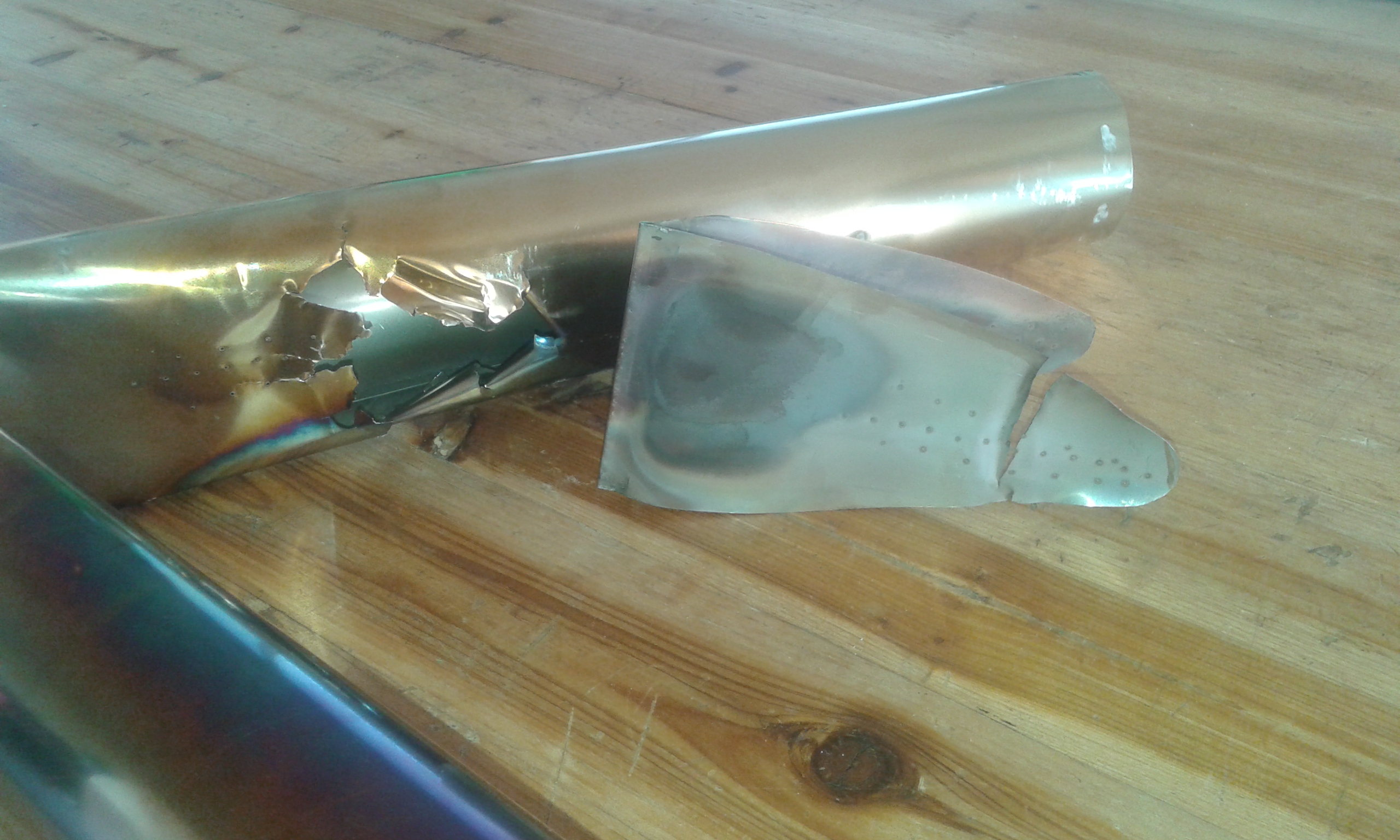

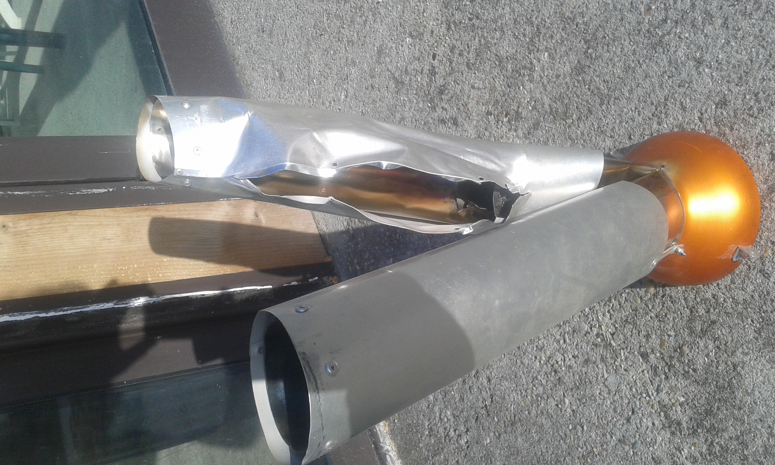

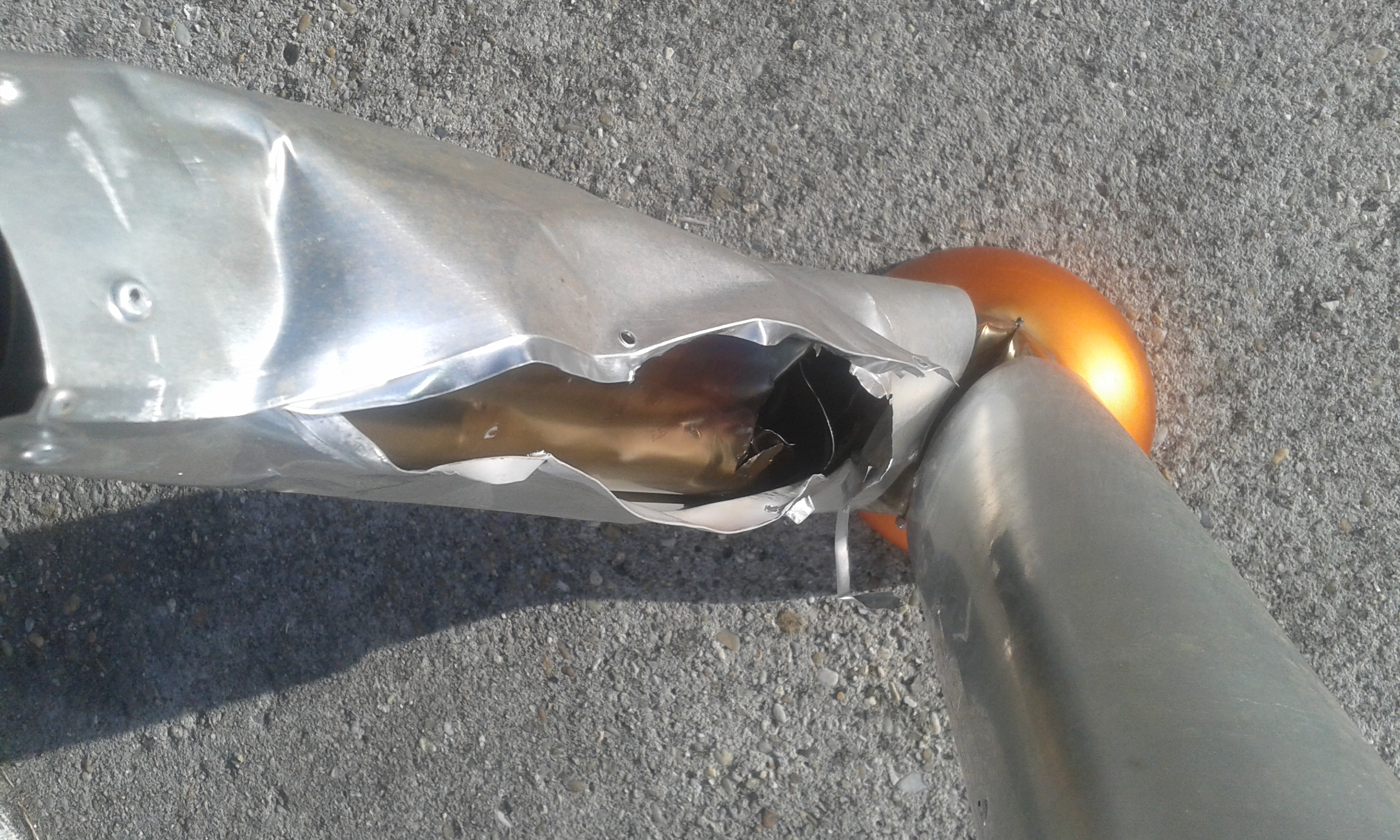

Voici des photos de la tuyère percée :
Je compte me refaire ce Fouga (il volait trop bien!)mais j'essayerais de me faire la tuyère moi-même. Pour bien faire, il faudrait avancer le moteur et donc, avoir une tuyère avec un angle plus petit et plus longue. quelle tôle utilisez-vous pour vos tuyères ? (je croie bien qu'il y a un sujet là dessus, sur ce forum, il faut que je recherche)

Oh la vache... effectivement tu es content avec un truc pareil dans ton fuseau plein gaz.
J'utilise de la feuille de titane ou d'inox. Le titane, c'est plus leger et ca se coupe avec des ciseaux coupe-tout.
