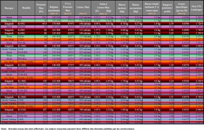

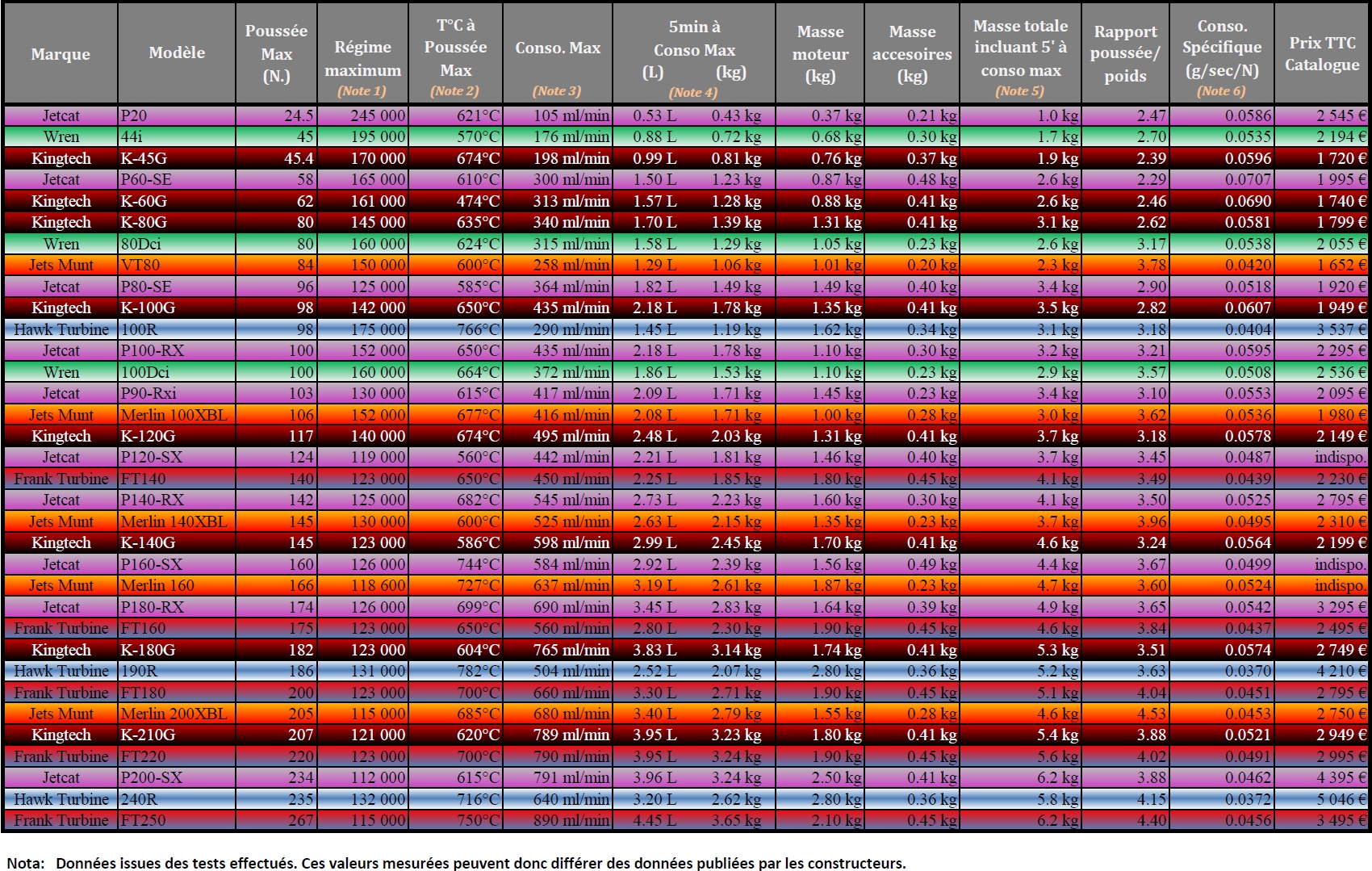

Suite à un article pour le dernier MRA, j'ai fait un comparatif des derniers réacteurs pour vous aider/conforter dans vos choix.
Ça a été pas mal de boulot pour collecter les données d'essais ( pas les données constructeurs trop "vendeuses"...).
Bonnes vacances à ceux qui ont cette chance ;-)
Note 1: Régime maximum réglé dans le calculateur moteur et observé en test.
Note 2: Sur un même modèle, ces mesures peuvent varier de 50°C d'un moteur à l'autre selon la postion de la sonde de température dans le flux de gaz en sortie.
Note 3: Consommation mesurée lors de tests précis menés par RC Jet International. Ces valeurs peuvent légèrement varier selon les conditions atmosphériques et surtout selon votre carburant utilisé.
Note 4: Consommation représentative de la quantité à emporter (taille réservoir) pour un vol de 7' avec une petite marge de sécurité.
Note 5: Bilan masse total de votre ensemble de propulsion, carburant inclus.
Note 6: Indice de performance du moteur calqué sur les moteurs grandeurs: plus le chiffre est bas, meilleur est le rendement du moteur à plein régime.

Par contre il y a une coquille dans le régime max du M160 c'est plutot 118600 le régime max (120000 annoncé) pas 188600.
A bientôt
JP

Excellent, merci JP pour la faute de frappe... c'est corrigé :)
j'espère qu'il n'y en a pas d'autre...

Je crains que si. Le jetcat P120SX est donné à 123000 tours/minute si je ne m'abuse. L'ECU peut même le faire monter à 125000.
Ça a dû te prendre un certain temps de collecter tout cela !
C'est un peu HS mais pourquoi JetCat m'a déconseillé de le monter à 125000 t/min alors qu'il a déverouillé son ECU ?
Guillaume

Attention au prix le wren 100dci est affiché a plus de 2500€ (le livre a descendu ) 500€ moins chez eu, donc 2000€ ,,, donc avant achetée vérifier bien les tarifs,,,, :oops:

oui c'est sur cela reste un tableau indicatif à un moment t, hors erreurs de frappes et soumis au divers variations.
par contre une colonne diamètre ça peux aider parfois aussi :D (surtout pour les petits)

La consommation de la VT80 est de 220 g/min sur le site JetMunt
Super comparatif !

Oui c'est effectivement la même chose... 220g=260ml
Pour le coup les infos constructeurs sont valables.
