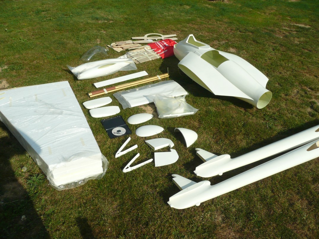

inscrit depuis quelques temps sur Kerostart, je n'avais utilisé que la page des annonces pour l'instant.
Je possède de nombreux avions mais je monte actuellement mon premier jet.
Il s'agit d'un Venom de 3.20 m. Le kit vient de Laurent Chaperon mais il est plus ou moins semblable à celui vendu par FC Scale Part, qui ont racheté son moule.

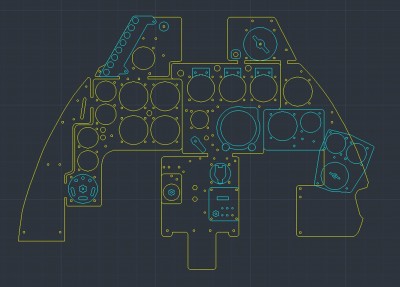

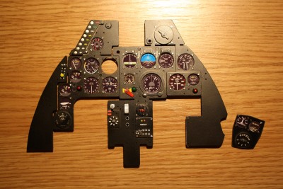

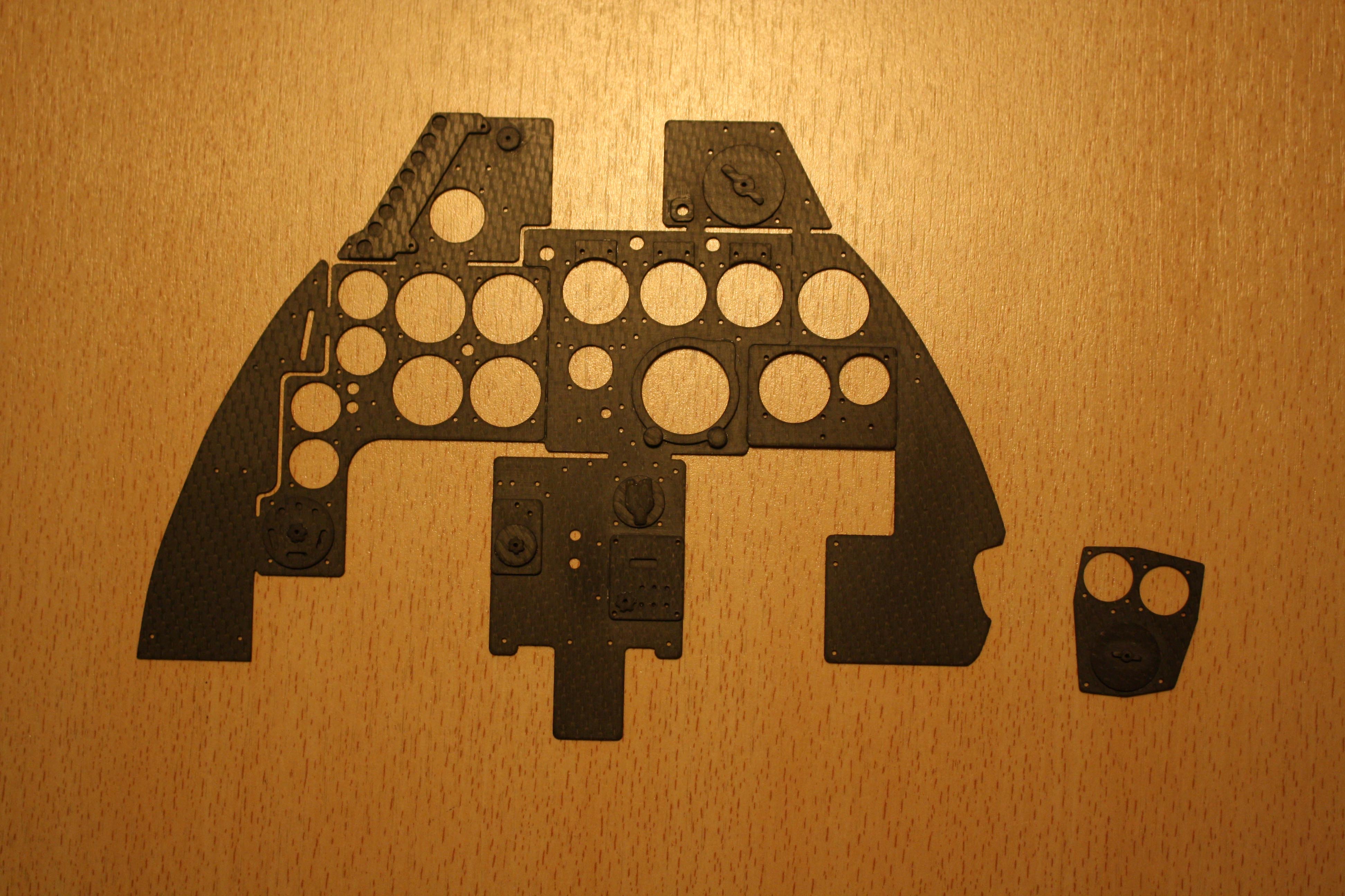

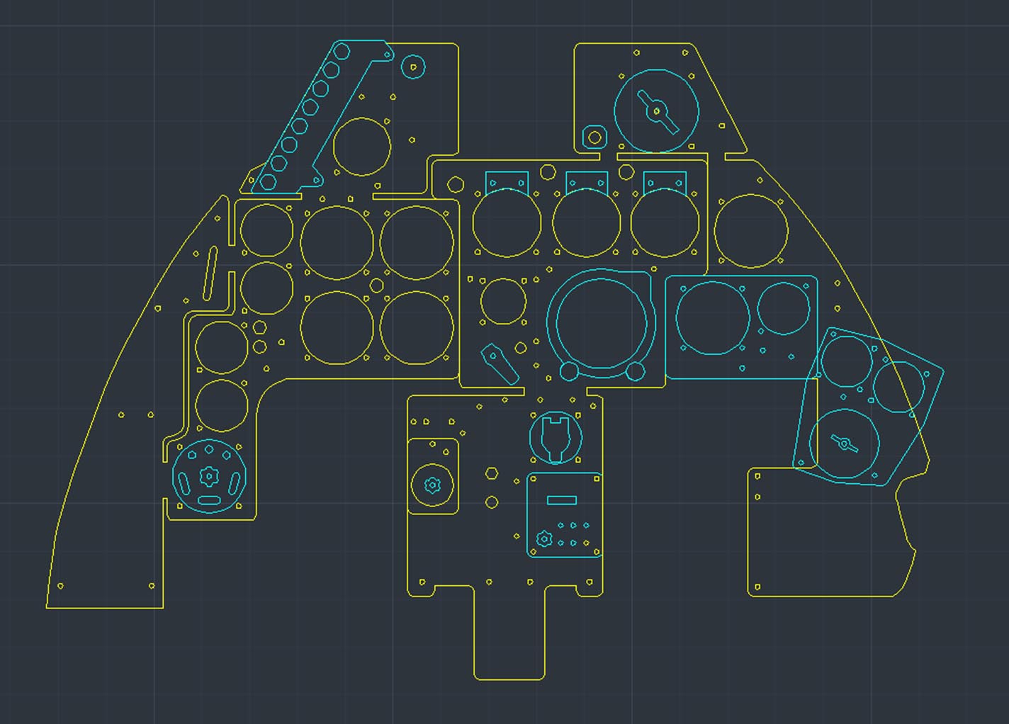

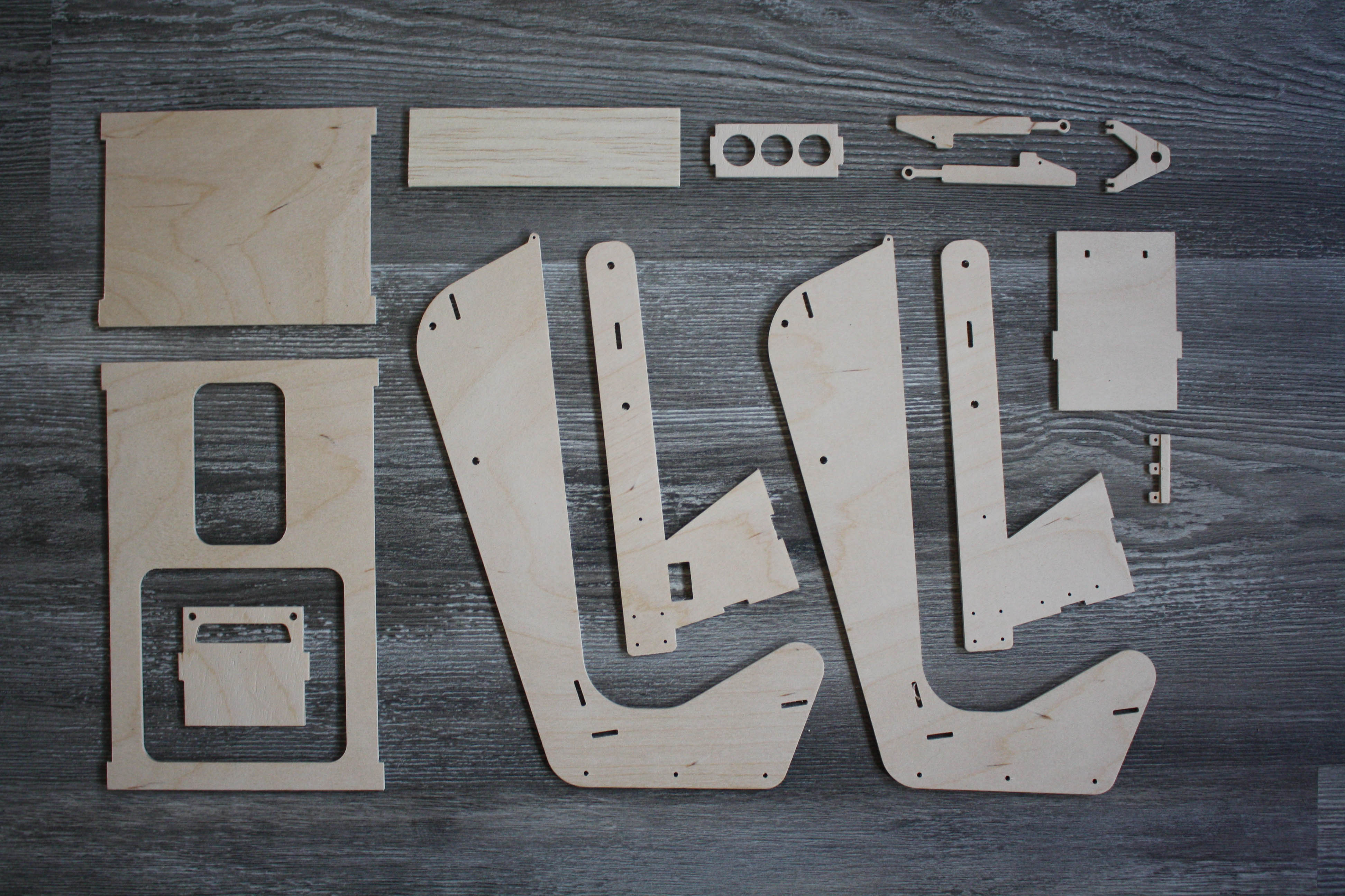

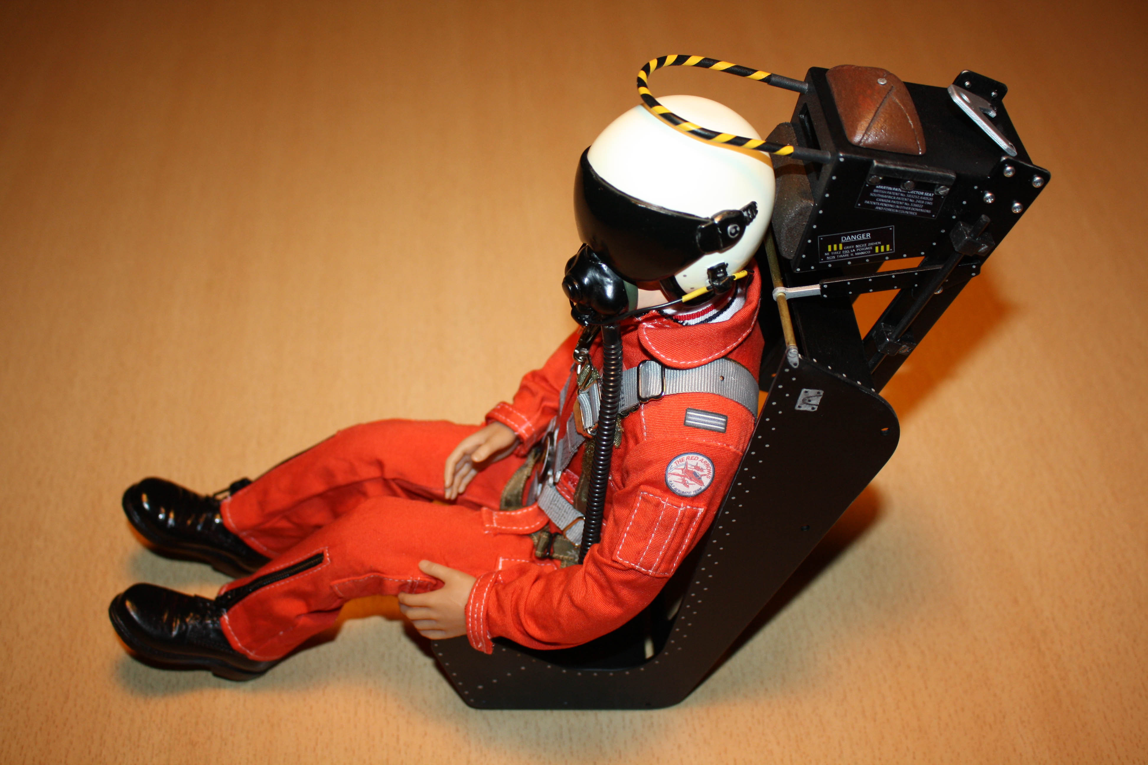

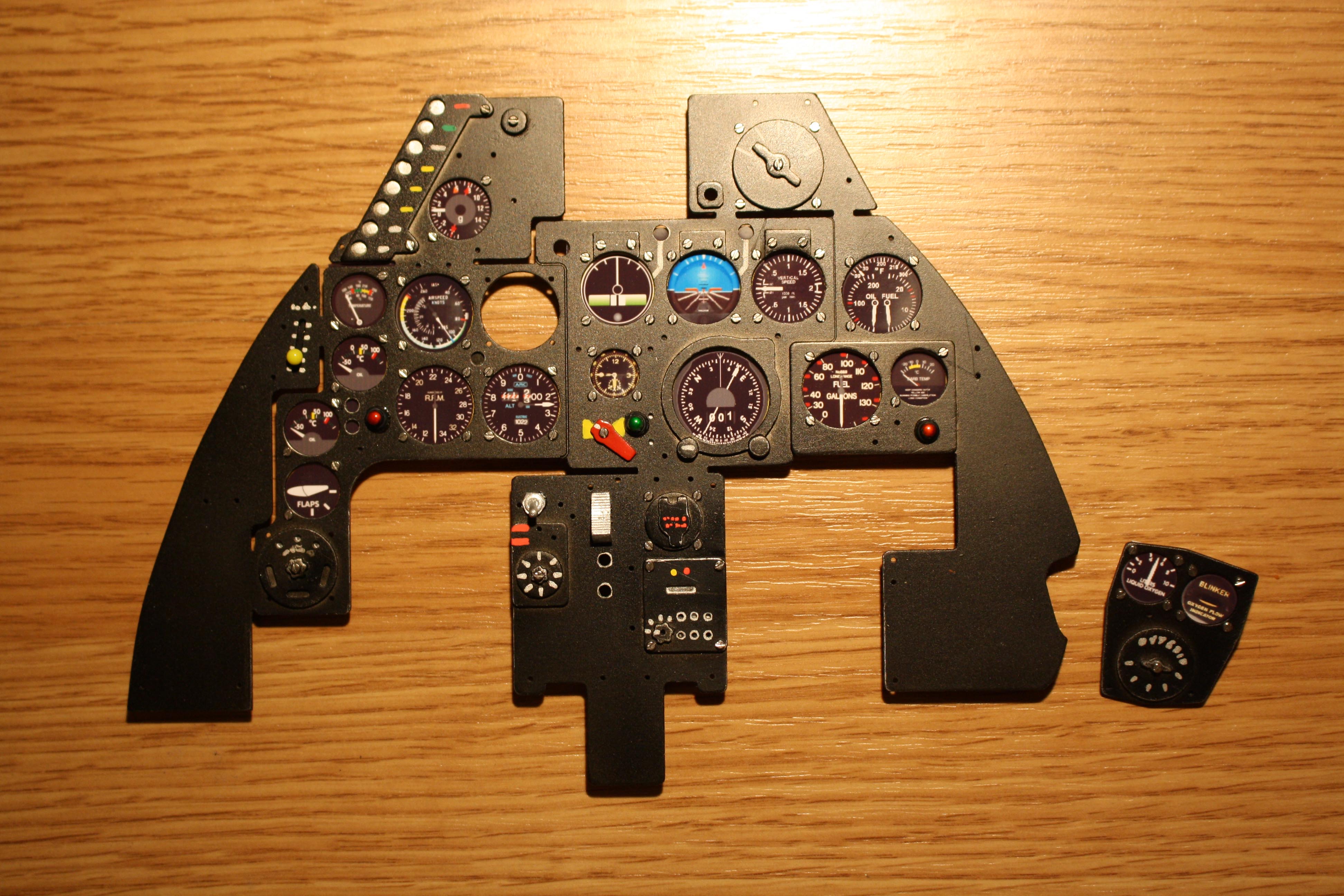

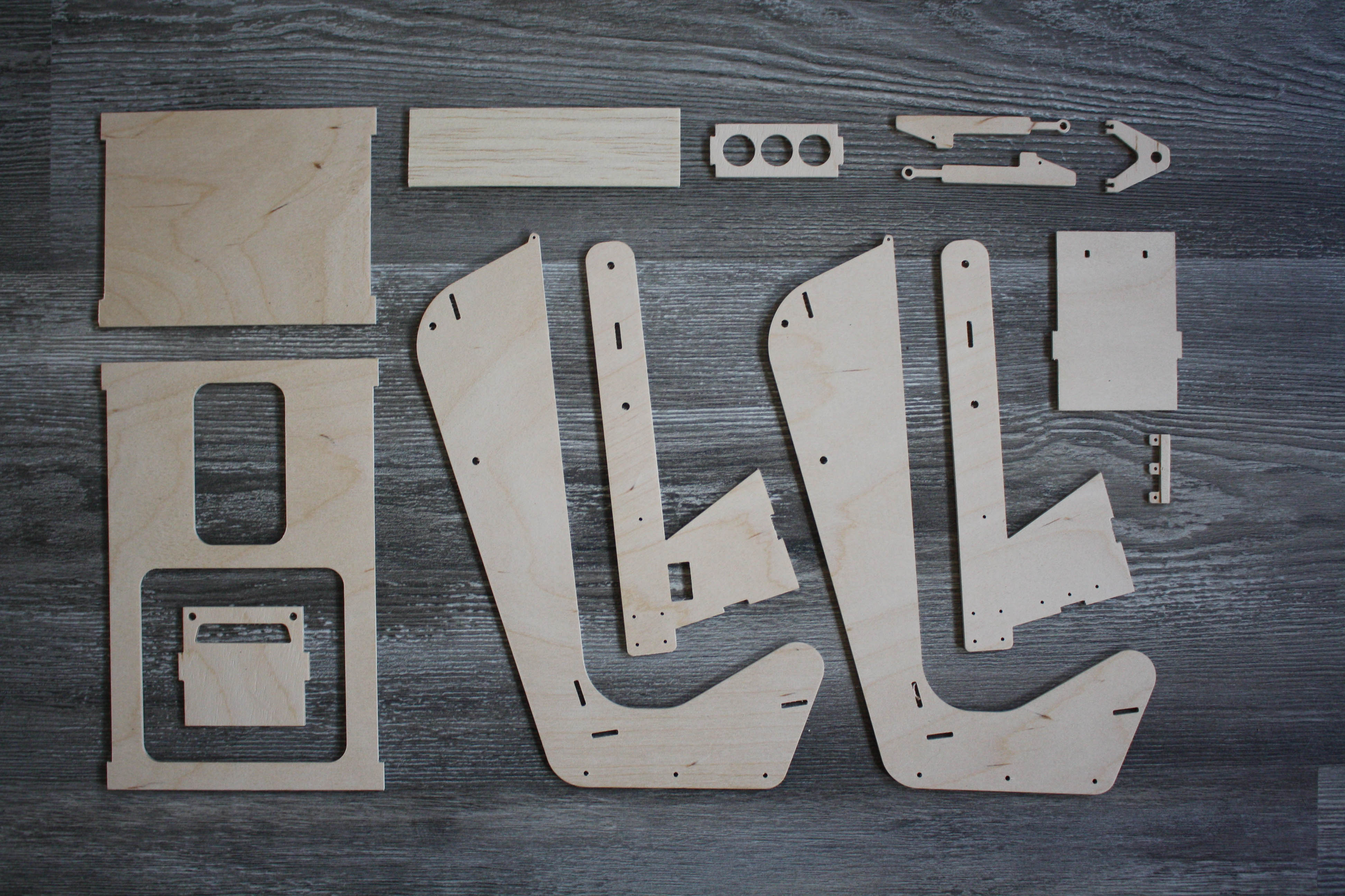

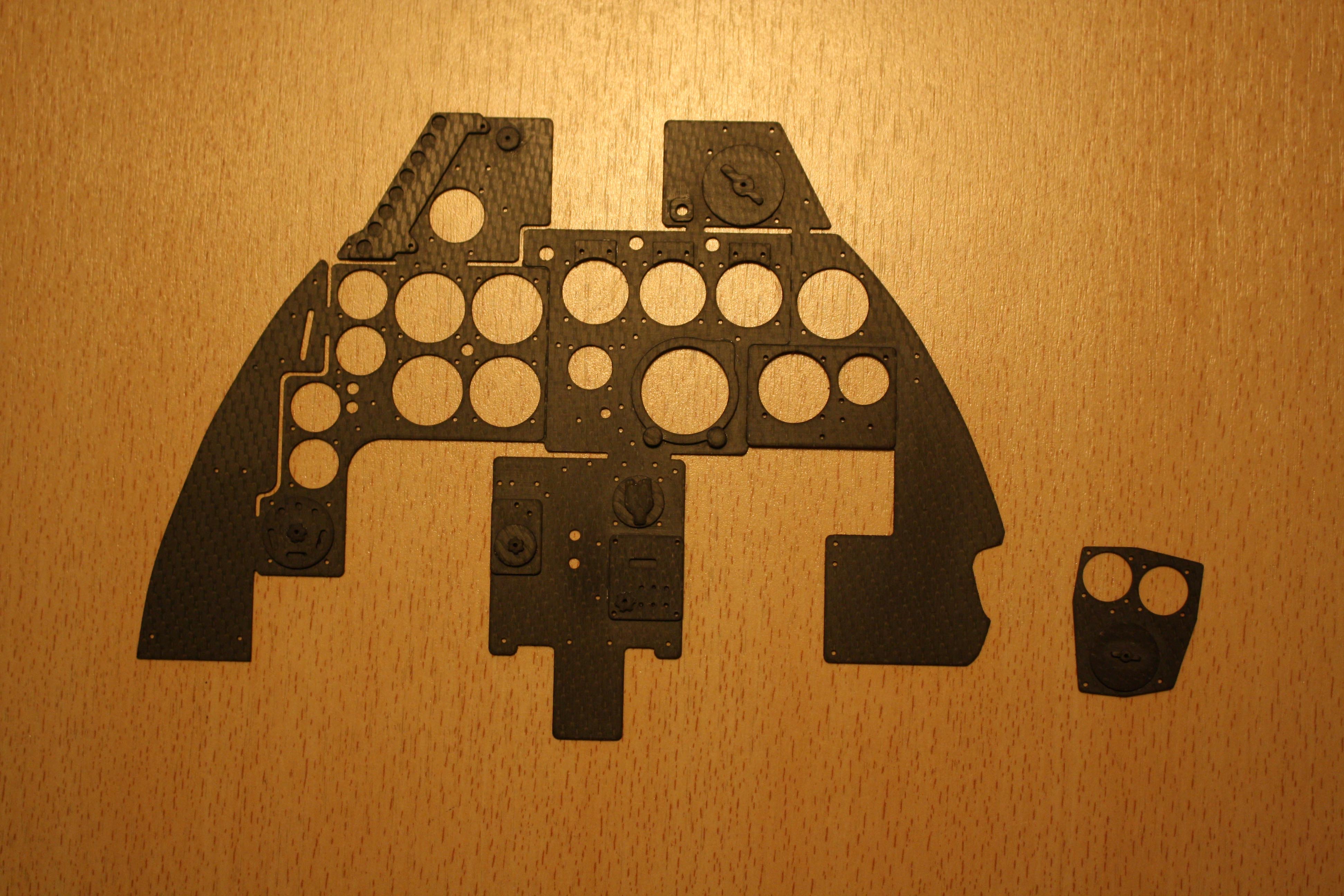

j'avais commencé ce montage en m'amusant à fabriquer le tableau de bord et le siège:
d'après les photos trouvées sur le net, j'ai dessiné le tableau de bord sur Autocad et un ami m'a fraisé les pièces (FET-Production si d'autres ont besoin de ses services): idem pour le siège: Olivier

Re: Montage Venom De Havilland 1/4 (3.20m)
Salut Olivier, et bienvenu sur le Forum
très beau projet et très sympa ce tableau de bord et ce siège...
J'ai visité le site de FET Production et il y a pas mal de choses intéressantes...
http://fetproduction.hobby-site.com/" onclick="window.open(this.href);return false;
Bonne construction... et tiens nous informé régulièrement de son avancée...

je compte bien poster toutes les avancées et trouver de l'aide pour ce qui est nouveau pour moi
concernant FET-Production, il s'agit d'un passionné qui ne vit pas de cette activité ... il fait beaucoup de fraisage mais aussi de l'électronique (lumières, simulation de post combustion, module de remplissage Kéro etc.)
à+ Olivier

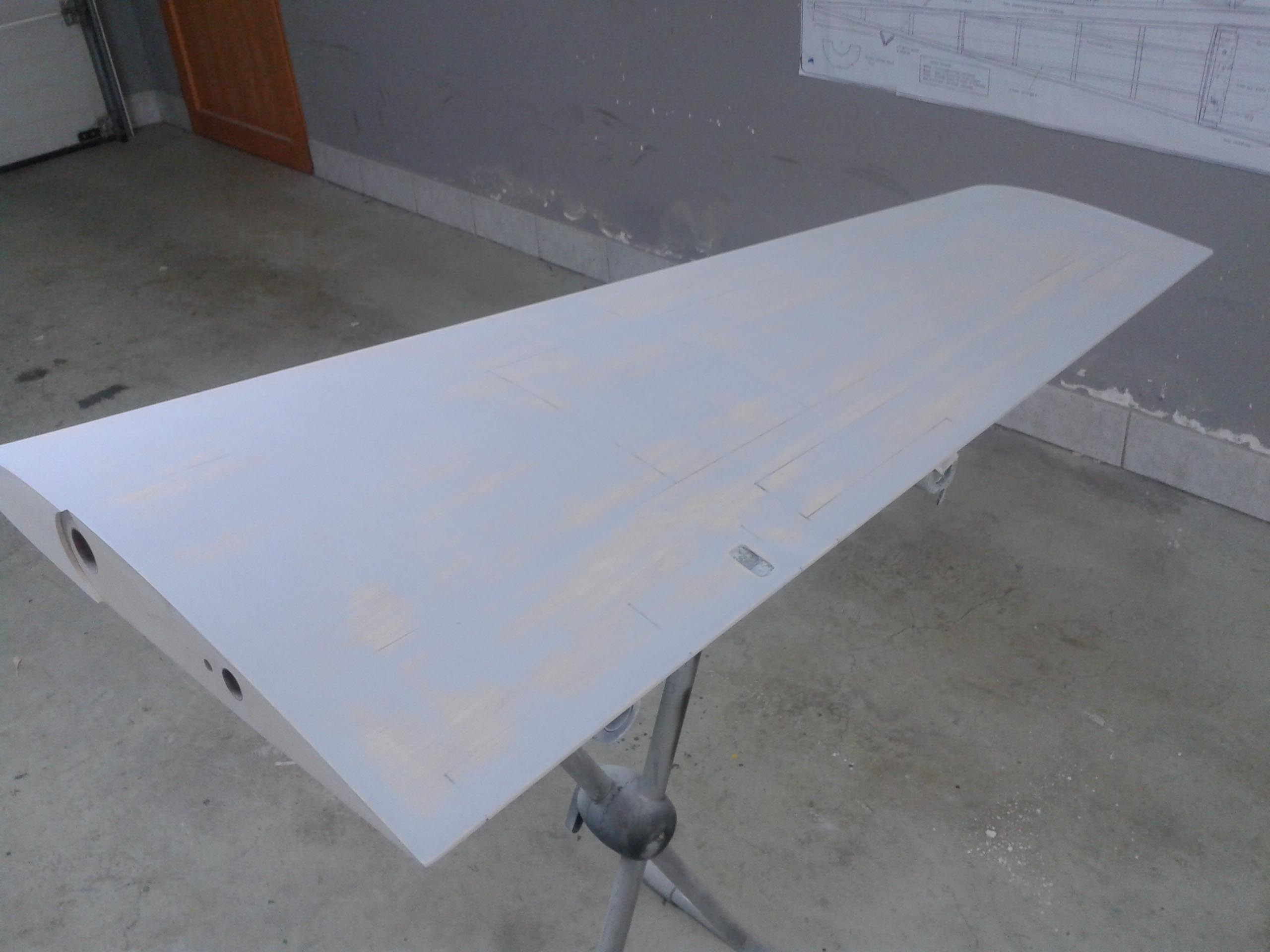

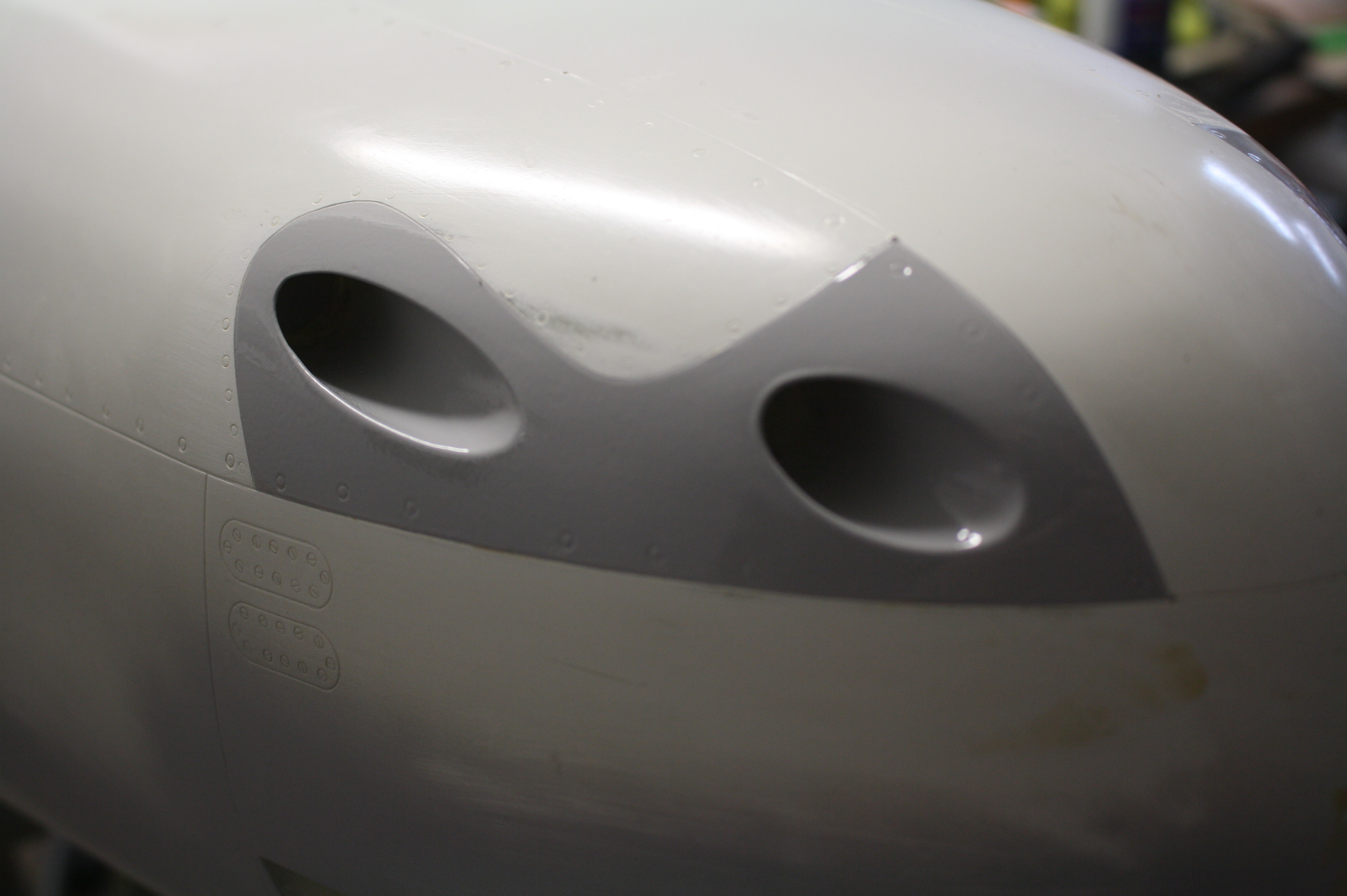

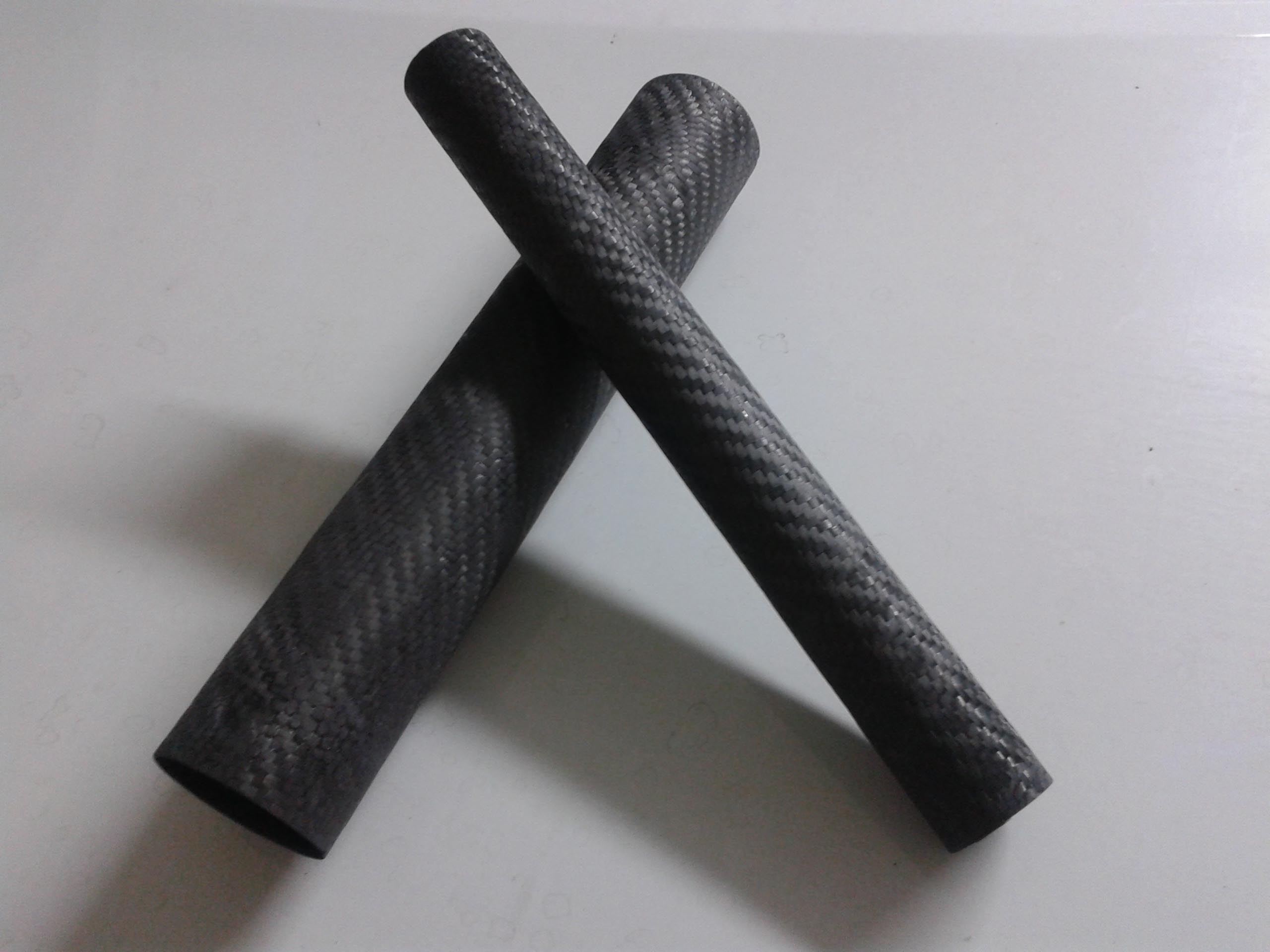

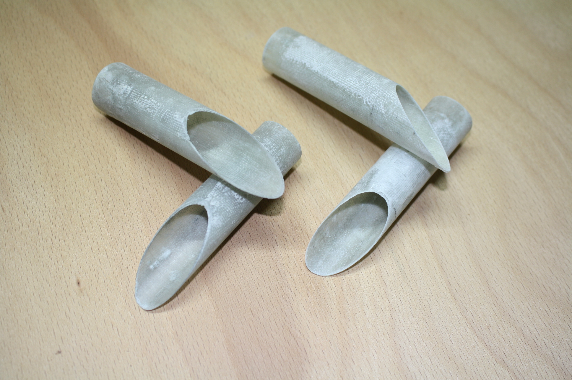

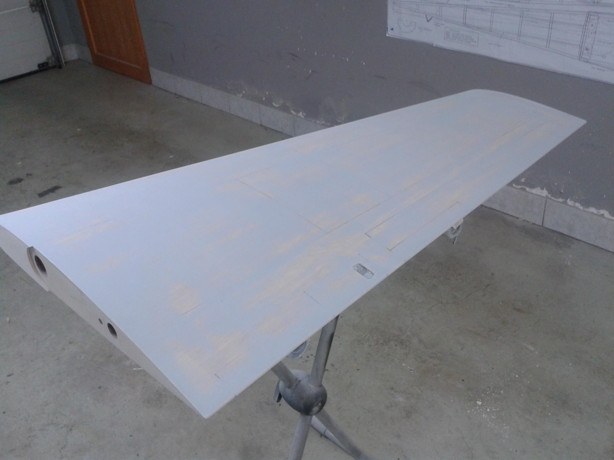

Pour l'instant, j'ai fait mes premiers fourreaux:

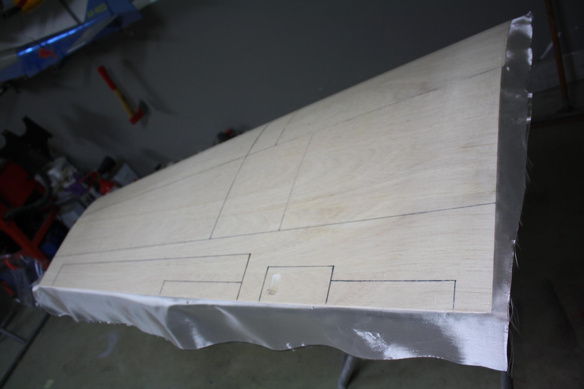

- en carbone autour des clés d'aile (un essai avec du scotch d'emballage ciré, un autre avec une feuille de cuisson). elles sont ok mais j'ai galéré: - d'autres en fibre pour simuler les canons: L'extrados des ailes est fibré (50 gr), j'ai pour habitude de poser la fibre à l'enduit nitrocellulosique, de racler de la résine 24H + micro-ballons, poncer puis apprêter: (suite...)
pas de JWM pour moi ... en tout cas pas pour cet avion
Pour un premier Jet, je souhaite le simplifier pour obtenir un avion fiable et léger, en résumé un avion qui vole à chaque meeting sans faire trembler mes jambes !
J'attacherai cependant de l'importance à la finition.
