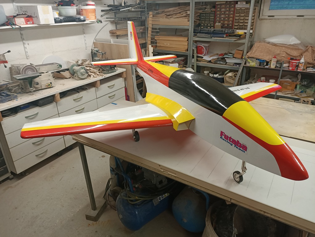

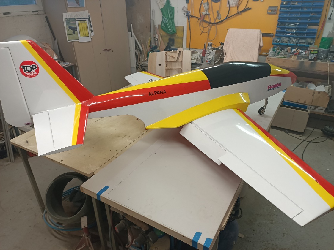

L'Alpana est un très bon jet de début . Je me suis permis de modifier le dessus de l'avion afin d'améliorer le vol tranche.
Le mien vole Nikel l'atterrissage est facile avec les volets.
Turbine VT80 train Electron retract servos 8kg Savox et Hitec en HV double alim. Poids à vide 9kg.
Je remercie encore le club et particulièrement Etienne.
