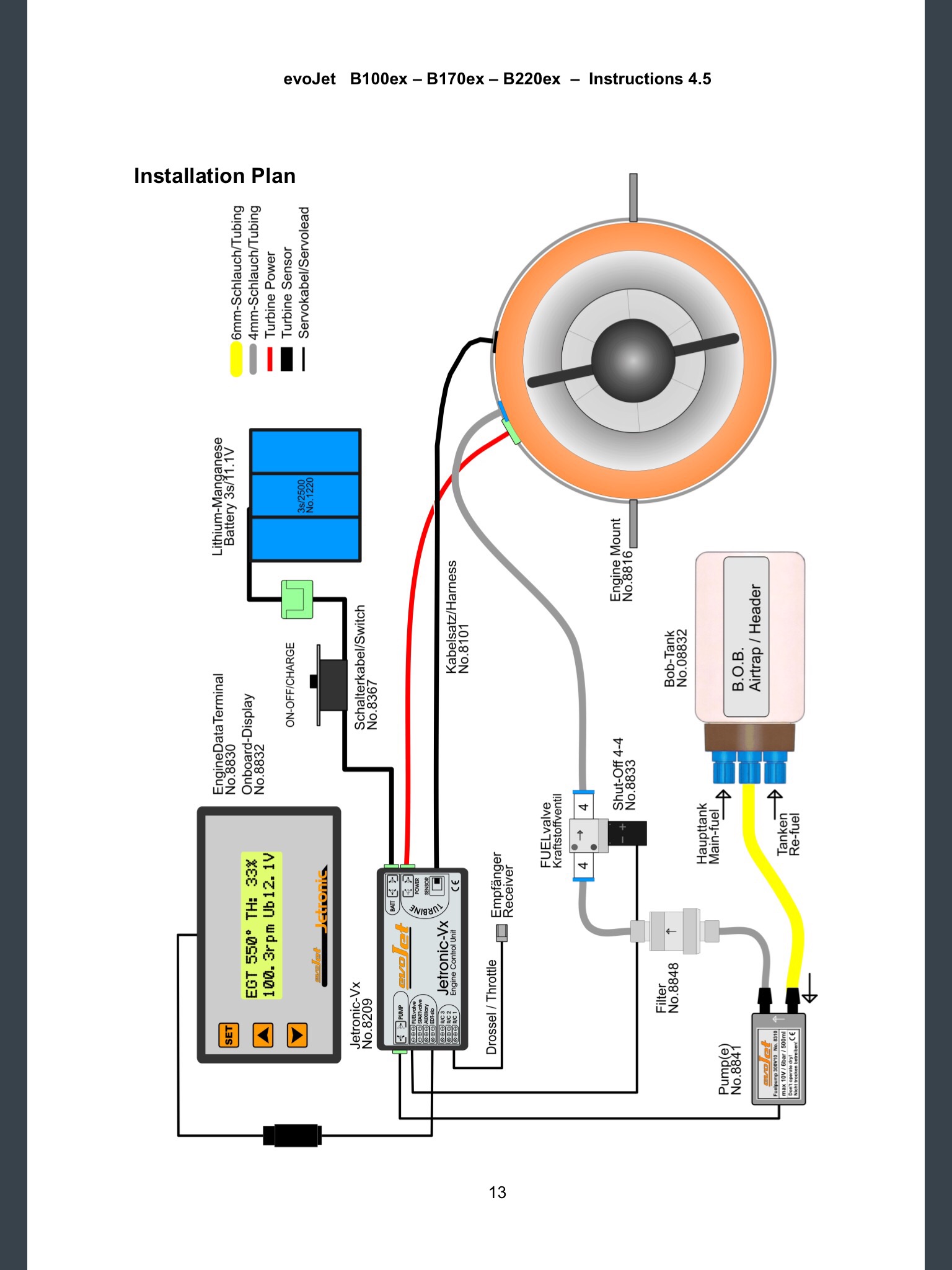

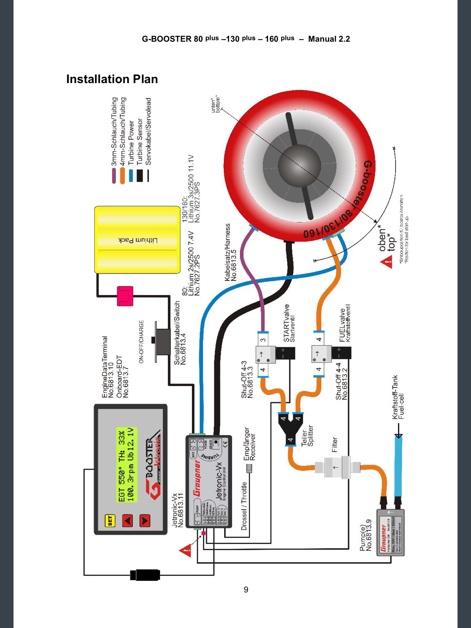

Cette préconisation existait aussi pour les Gbooster, elle n'est par contre pas reprise de façon aussi explicite sur les dernières doc evojet (voire pages du manuel jointes).
