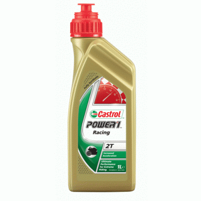

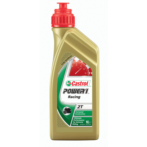

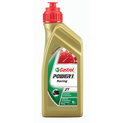

Re: huile pour merlin 100 xbl
Message par HarpoonRS »
à défaut d'avoir de l'igol sous la main,
tu peux utiliser de la spéciale 2t 100% synthétique facile à trouver,
j'en ai consommé des dizaines de litres dans mes Merlin et FT sans soucis.
