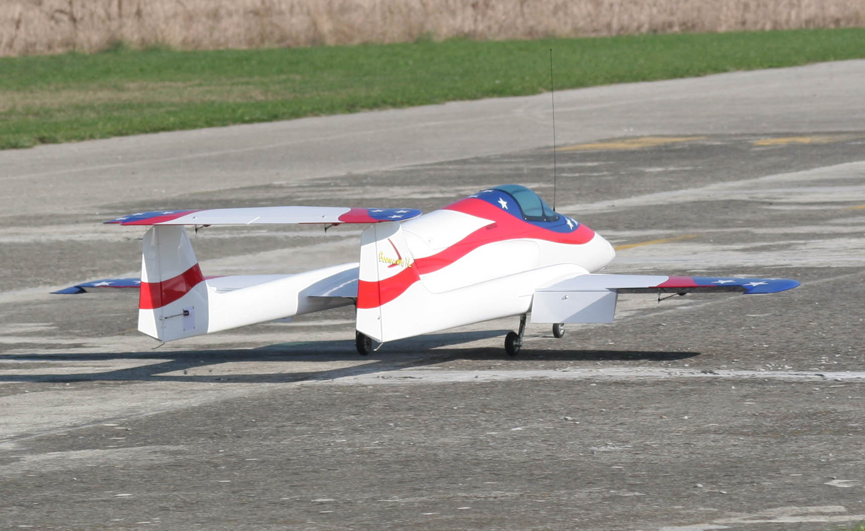

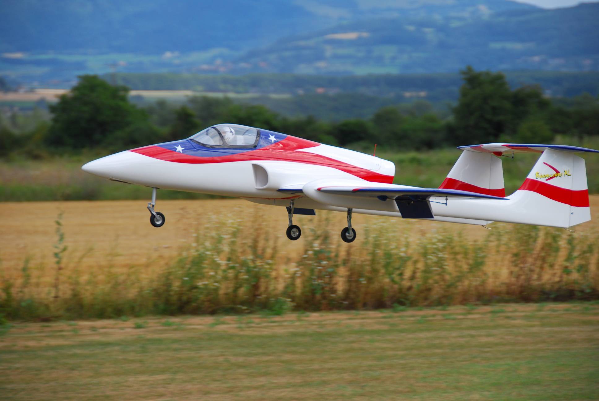

Les ailerons vers le bas c'est pas top....Moi sur le boomerang XL j'ai les volets à 90° (80° sur la photo) et les ailerons relevés de 20°, ca freine tres fort et ca pose en 20m....impressionnant, mais tu dois bien doser la vitesse avec les gaz.
Tu devrais essayer ca devrait marcher aussi sur le sprint.
Gilles
Gilles

sur la photo tes ailerons ne sont pas relevés ?

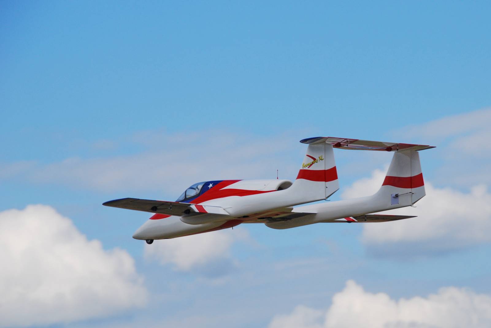

- Stéphane PERUSSAULT
- Messages : 303
- Inscription : mar. févr. 17, 2009 8:59 am
- Localisation : Toulouse (31)
Re: BOOMERANG SPRINT
Salut Thierry,
Tu peux voir sur cette photo la configuration de mon ex Boomerang XL, identique à ce que t'a decrit Gilles.
Stéphane
Stéphane
Salut,
Oui effectivement sur cette photo de son premier vol ce n'etait pas le cas mais maintenant je n'utilise que la config avec ailerons relevés quel que soit le temps (vent ou pas). Cela fonctionne à merveille et il n'est pas vicieux du tout. Si tu as des doutes programme cette phase de vol et essaye à altitude raisonnable mais je pense que ca vas etre top popur ton sprint aussi. Pour les passages lents, très lents et toute évolution à basse vitesse train rentré j'ai environ 40° de volets, un régal pour les yeux.... Pour le décollage je reste en lisse sans volets.
Gilles
Gilles
