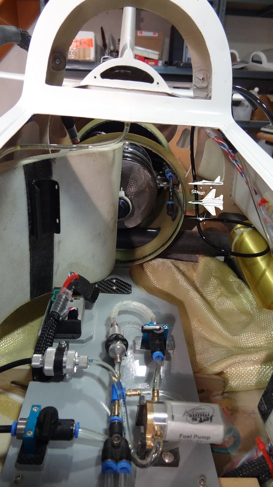

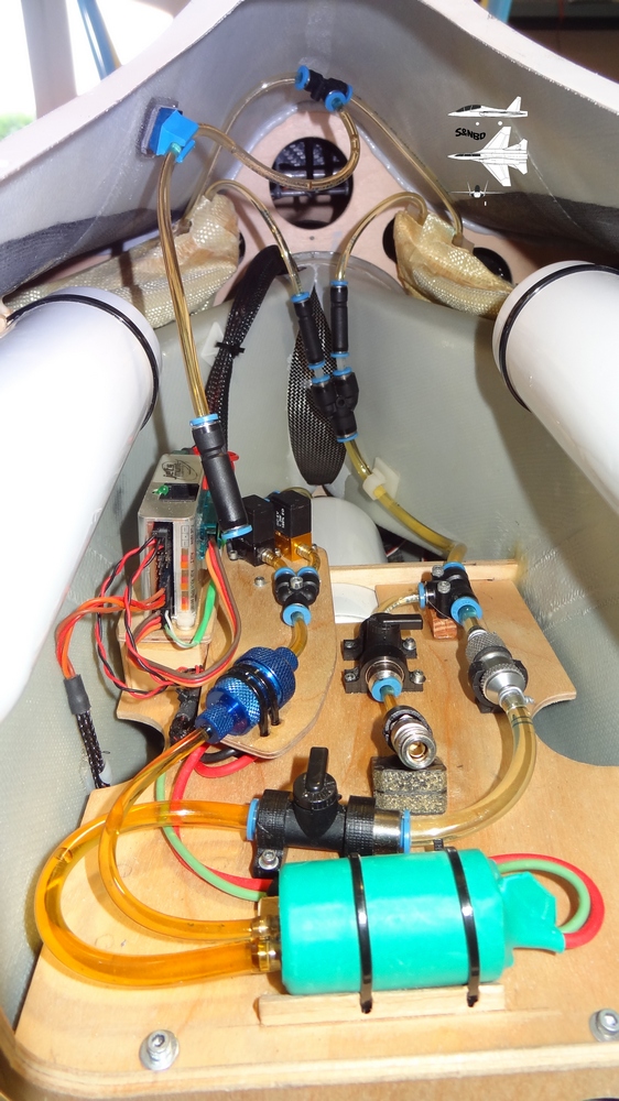

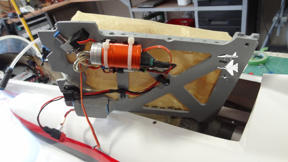

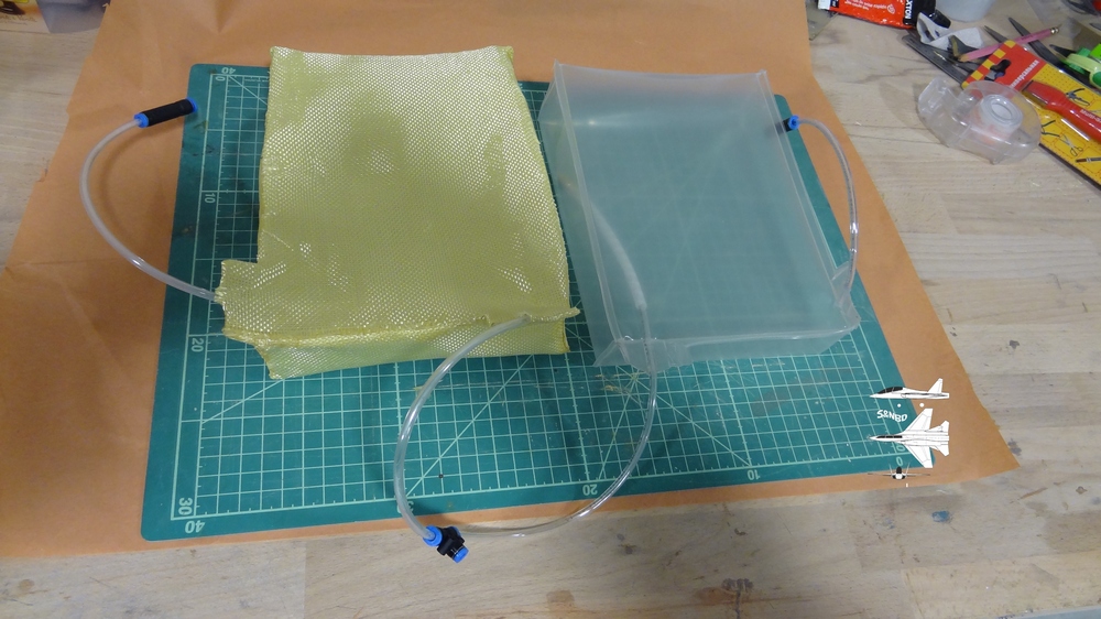

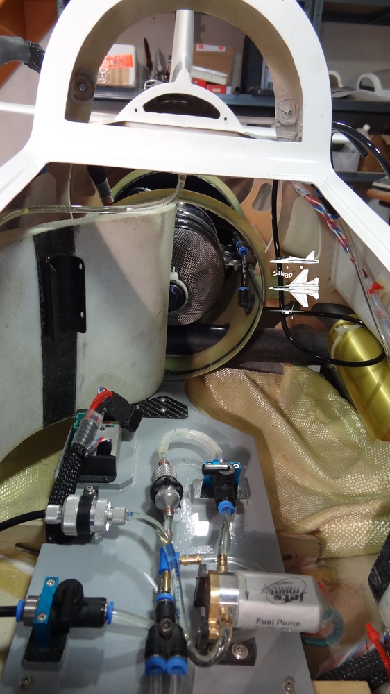

En parallèle, les réservoirs comme dans le titre! On peut faire ceci (sur un Viper Cmodels 225) , Il s'agit de réservoirs souples PU 3D symétriques en "miroir" (Produits et Commercialisés en France)
Contenance 3,3l (Max dans ce cas) remplissage "classique" avec évent de purge supérieur (fermé après remplissage et évacuation de l'air - pas de vide à faire) Le deux réservoirs en miroir cloisonnent la masse carburant + se vident simultanément) Positionnés ainsi = Très peu ou pas de variation du CG. .

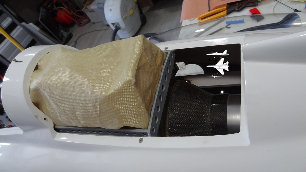

Voici l'application sur SuKhoï: Logeables et démontables dans volumes de fuselages "inaccessibles"
A noter sur ces exemples que les réservoirs sont connectés entres eux par les purges, pour simplification ( Purge de l'air en une fois).
On peut concevoir des réservoirs en parallèle de volumes différents.

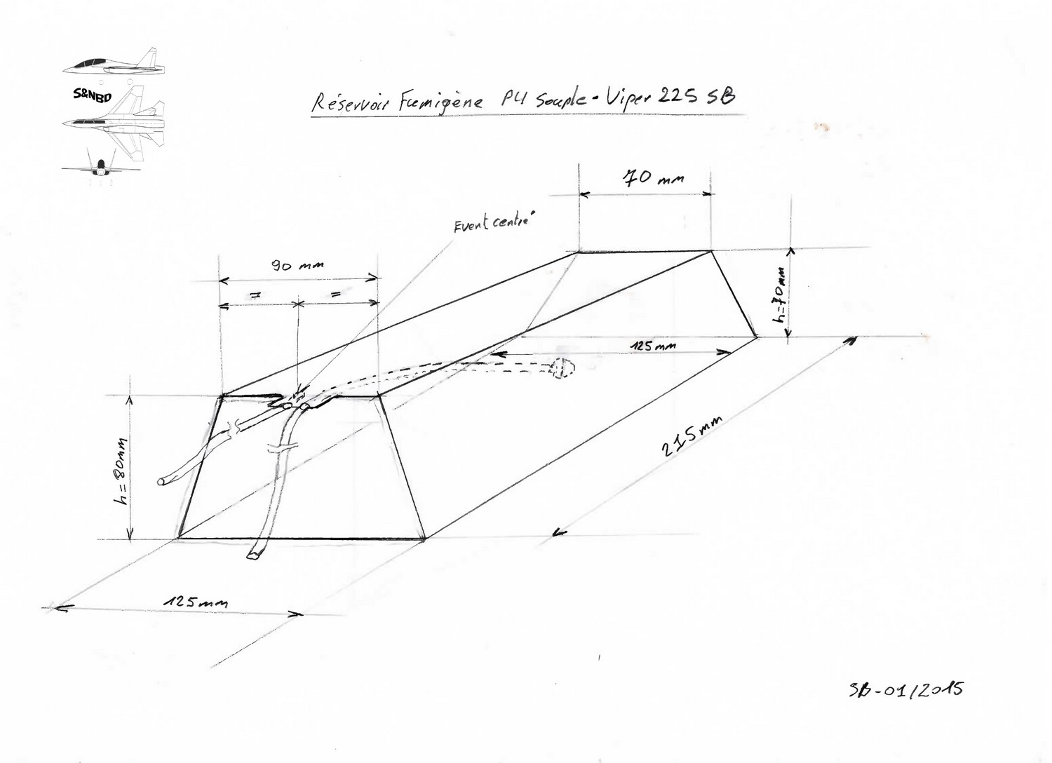

Adresser un plan ou schéma précis de ce que l'on veut / conçoit à christen.diffusion@free.fr Devis & délais raisonnables en retour. (Le gain de poids aussi est bien!)
Voici pour le système fumigène du Viper 225 (Celui avec la commande de dérive Gabriel Gmbh vue à Chateaudun
De tout l' excès nuit.
