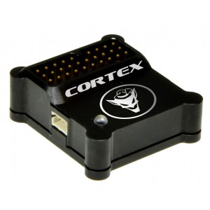

J'aurai aimer avoir quelques retours d'expériences sur le branchement et l'utilisation du gyro Cortex de chez DEMON.
Si quelqu'un l'as déjà monté sur une machine...
Pour info j'utilise une Powerbox cockpit srs qui fait office de récepteur (2 satellites) j'imagine que je devrais brancher le gyro entre les servos et la PB ?
Merci à vous tous :)

T'as pas vraiment le choix...
Mettre un gyro en aval d'une PB ne me semble pas des plus cohérents, mais bon ...

Avec une Powerbox srs pas de choix ç est igyro

Mon petit doigt me disait bien que je faisais fausse route !! je n'ai donc pas le choix alors ?
j'ai entendu dire que le igyro n’était pas simple à configurer légende ou réalité scientifique :ugeek:
Plus sérieusement le Igyro 3e se monte avec une pb srs ou dois-je absolument opter pour le Igyro srs?

Igyro SRS obligatoire :-) et c'est pas la mer a boire a régler :-) C'est meme plutot simple
Perso je deconseille le one flight setup faut paramétrer plein de voie :-) et surtout régler le gain en vol , tu rentre la valeur de gain puis tu test en vol t'a 3 mode de vol FM1 ( giro coupe) et FM2 et FM3 sur les 2 derniers tu peux affecter des valeurs de gain giron differente ce qui permet de tester
