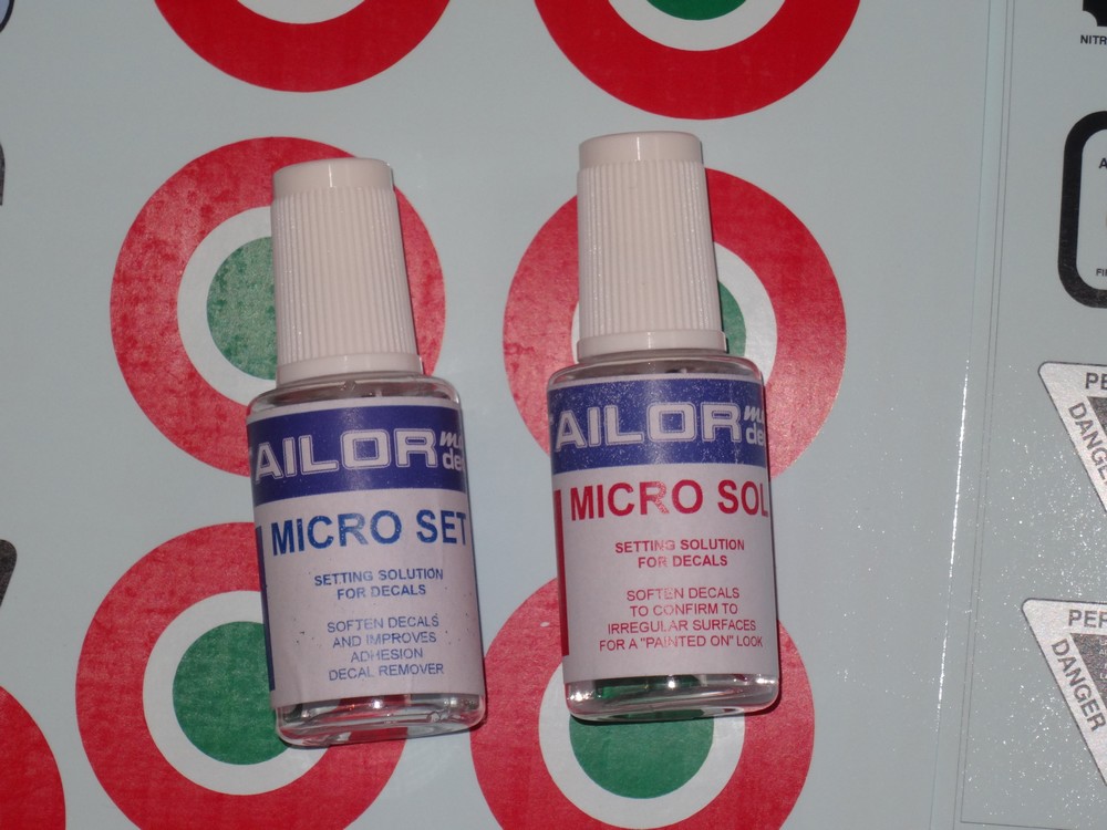

je viens de recevoir un jeu de décalcomanies de chez Tailormadedecals.
question: quelle est la meilleure méthode pour les appliquer sur le modèle?
et il y a également 2 flacons de livrée, à quoi ça sert exactement?
merci d'avance pour vos conseils.

Le flacon rouge sert à "ramollir" le décalco au moment de la pose, pour qu'il puisse épouser la forme du support. Exemple typique: pose sur une surface avec des rivets. Le bleu, je sais pas.

Re: décalcomanies, help
Salut
Alors le Microset sert à la pose des décalco sur certains endroit compliqués,on étale le Microset sur la surface voulu. Une fois que ton decalco est posé , tu appliques le Microsol sur le décalco pour qu'il s'étire et épouse parfaitement la surface.
Apres une bonne nuit de séchage, tu peux vernir.
voilà bon courage
voilà bon courage

merci pour ces infos.
