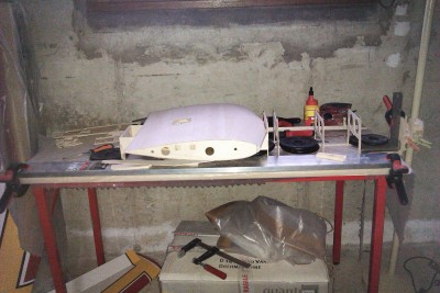

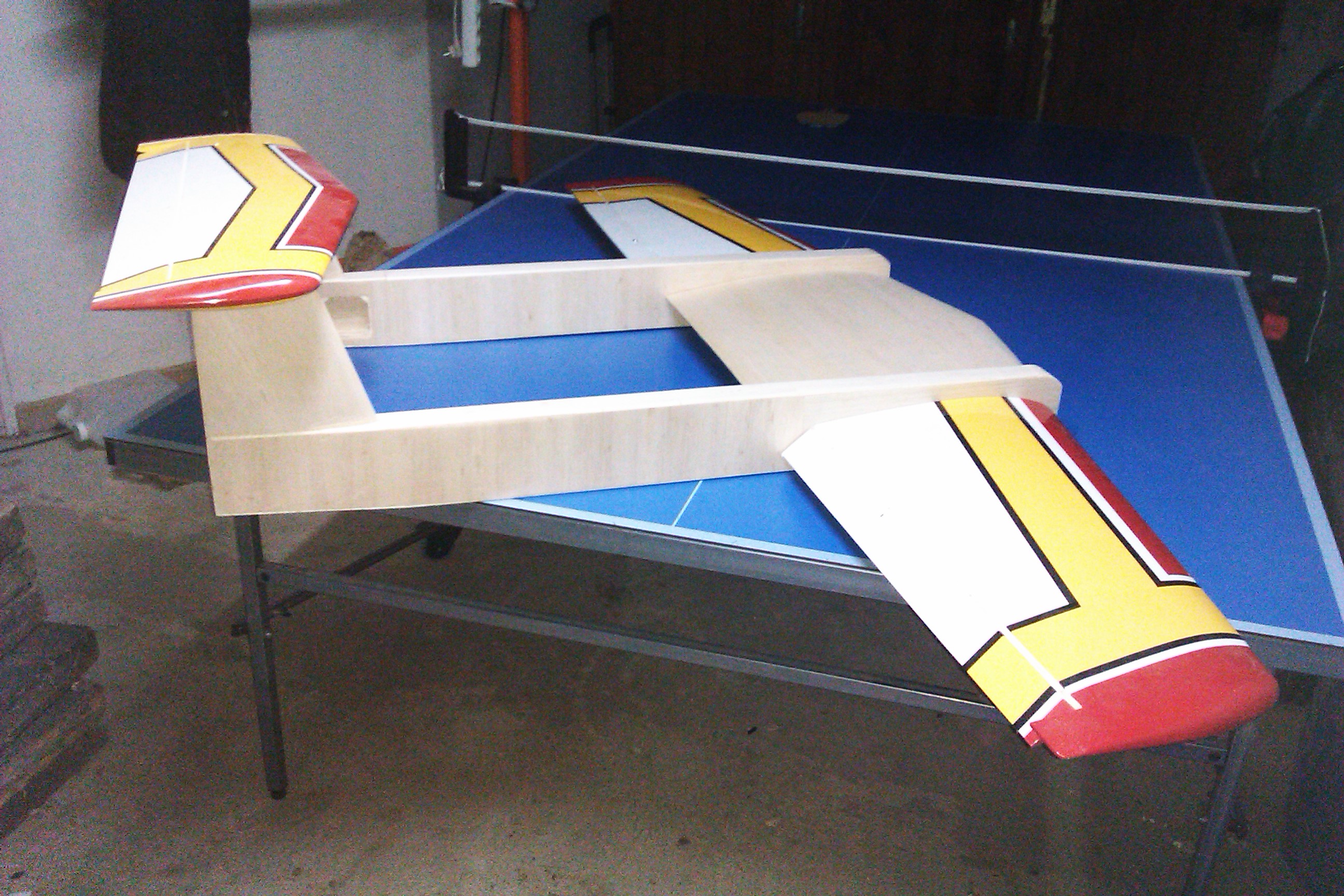

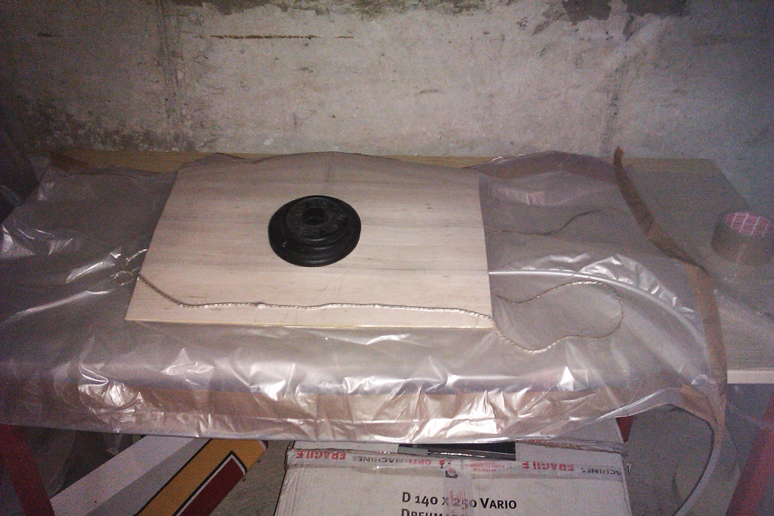

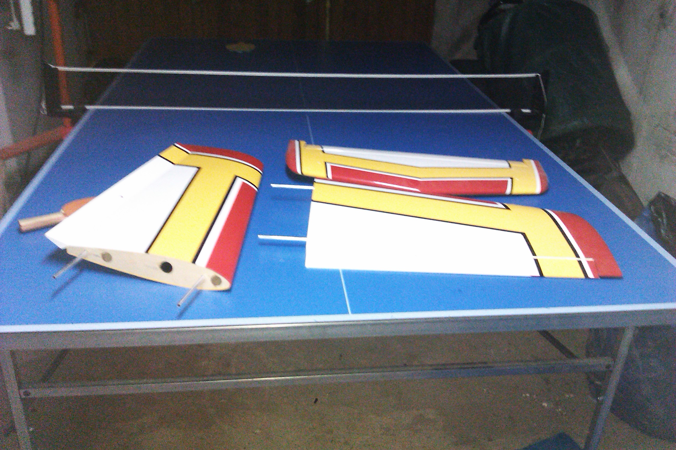

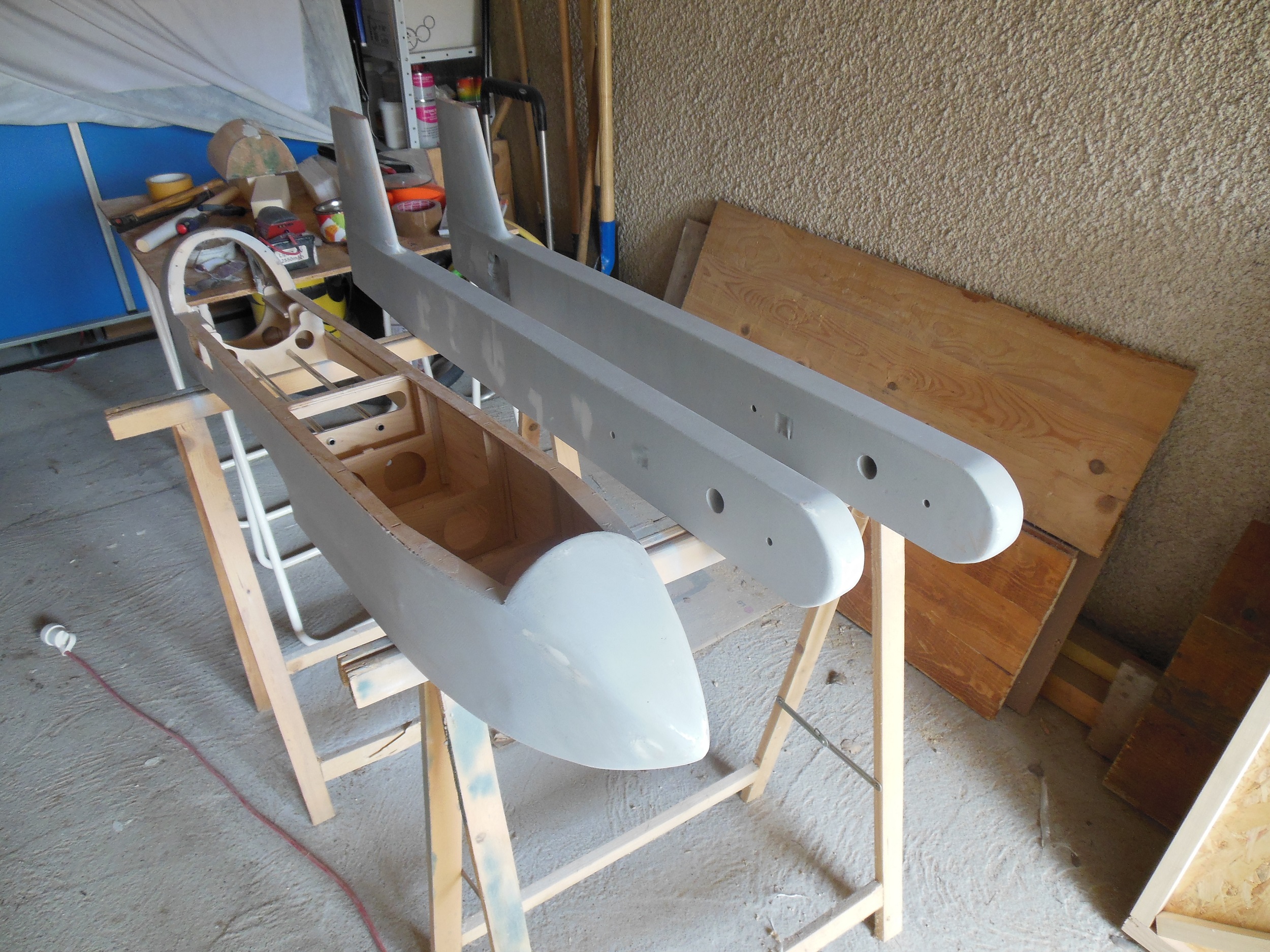

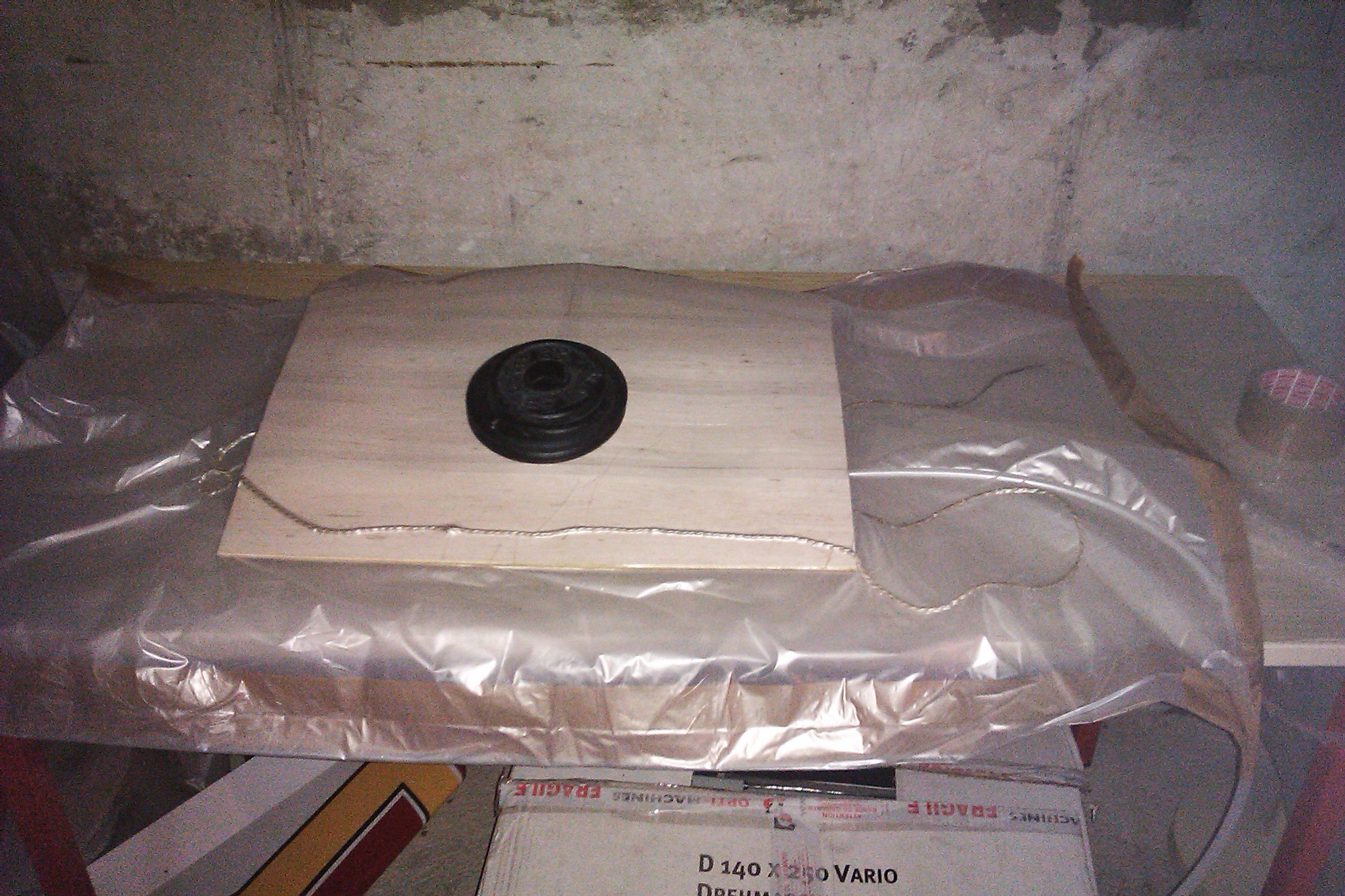

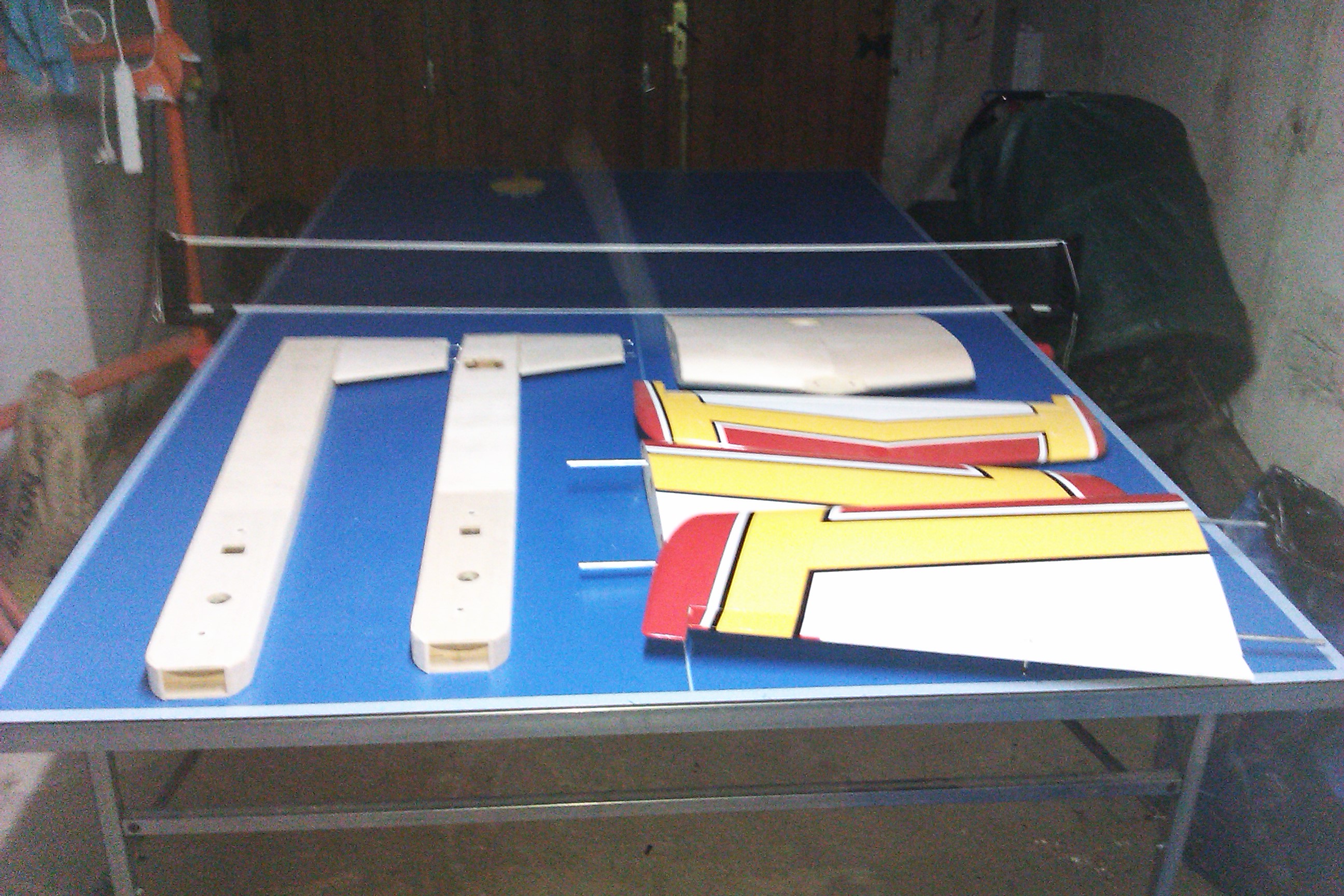

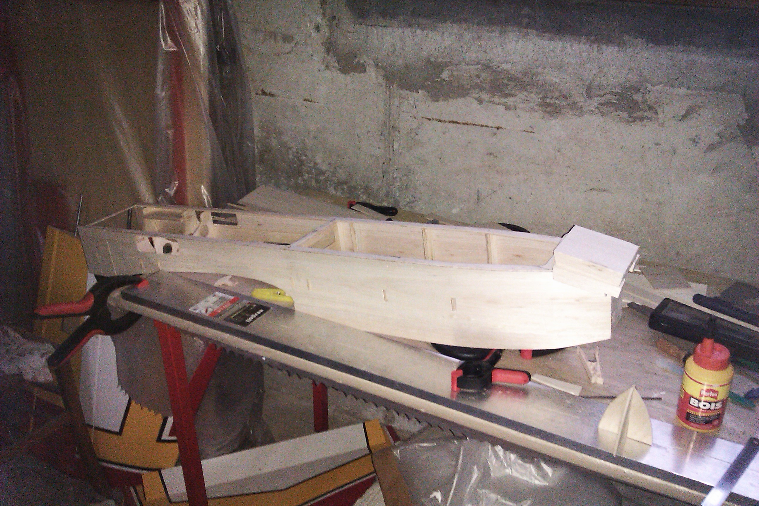

j'avais acheté des restes d'un boomerang intro il y a quelques temps, je les ai utilisés pour me monter un mulet pour le vol tout terrain :D
Ci joint la saga en photos, c'est le premier modèle construit avec l'aide ma CNC ...
Les pièces d'origine

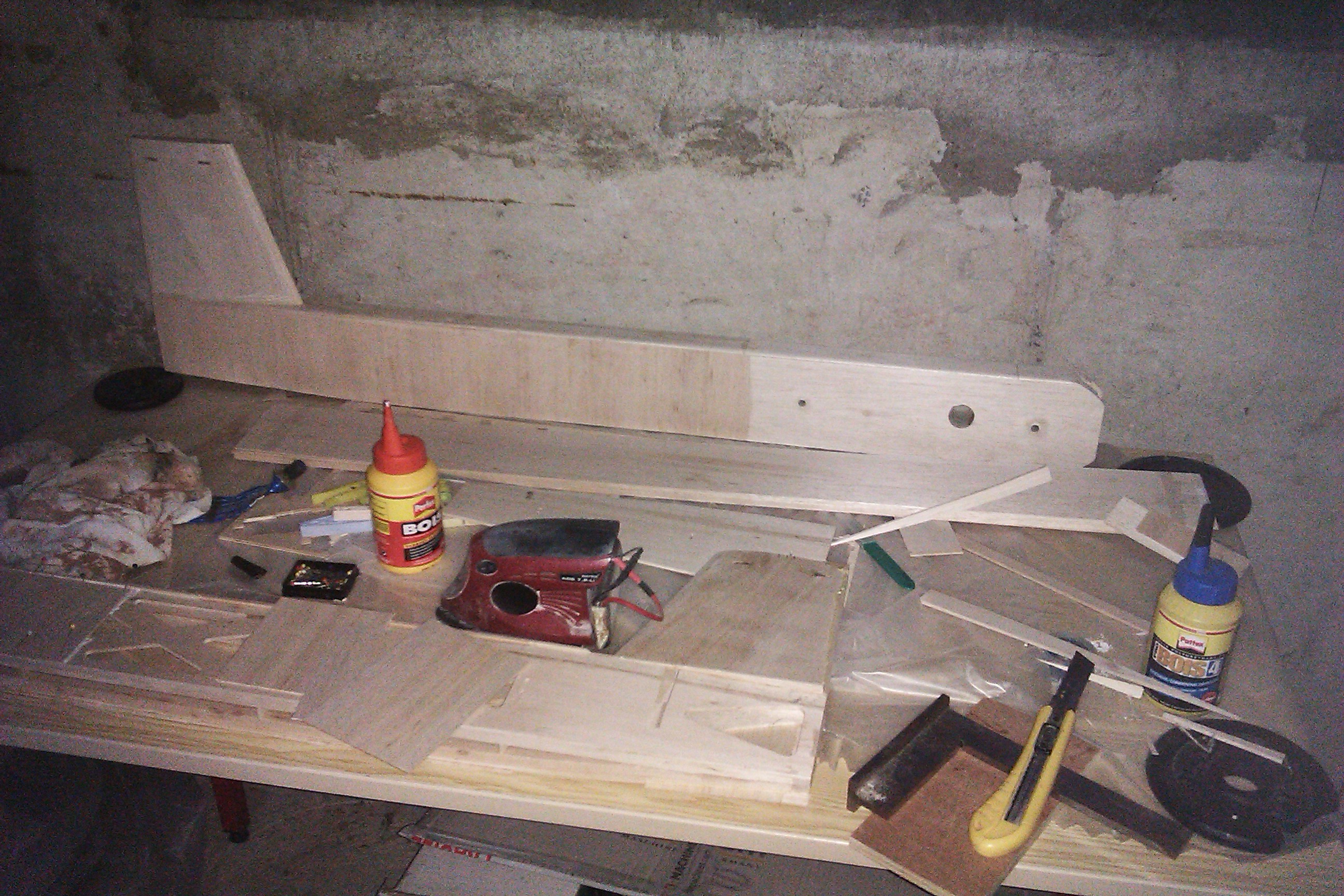

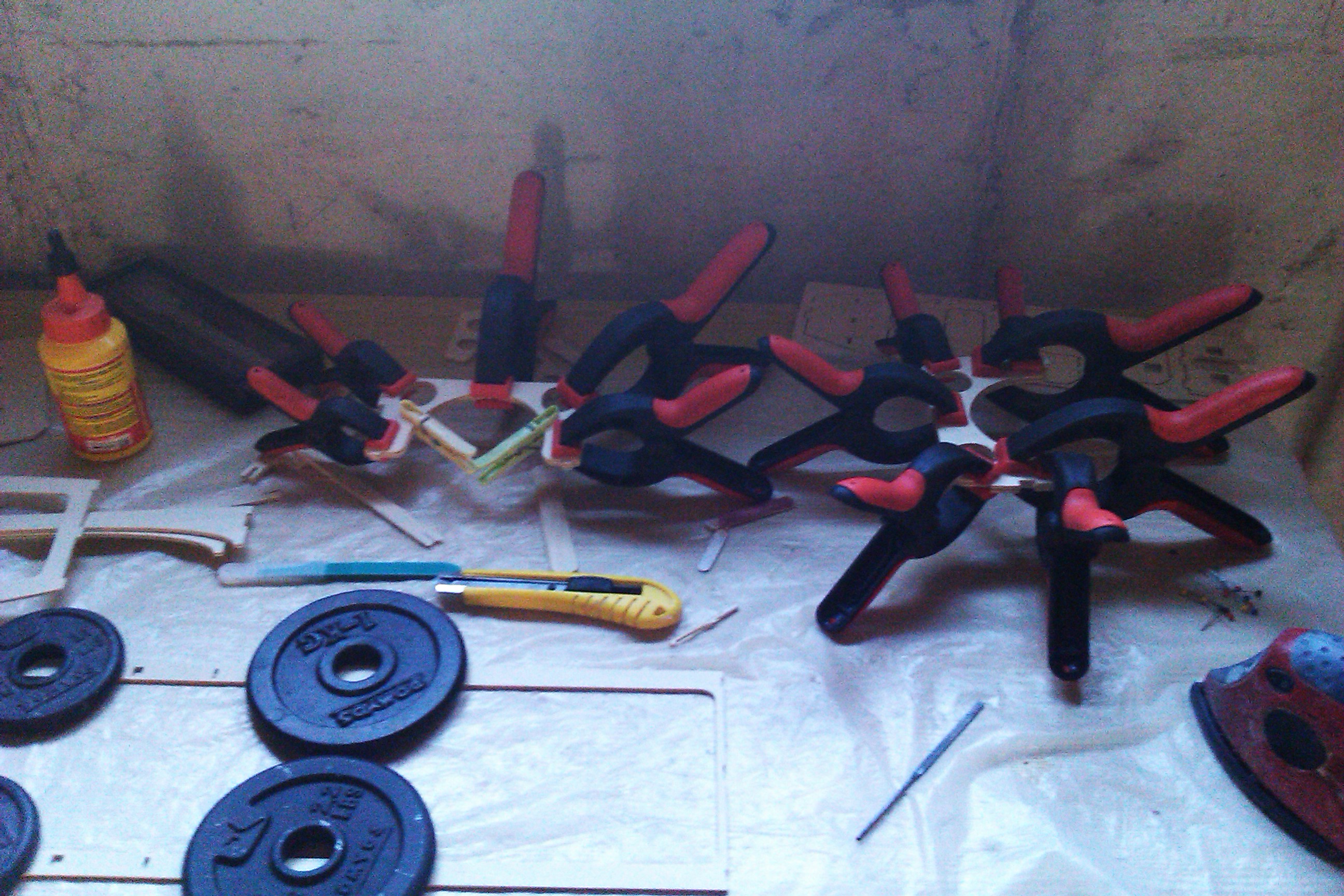

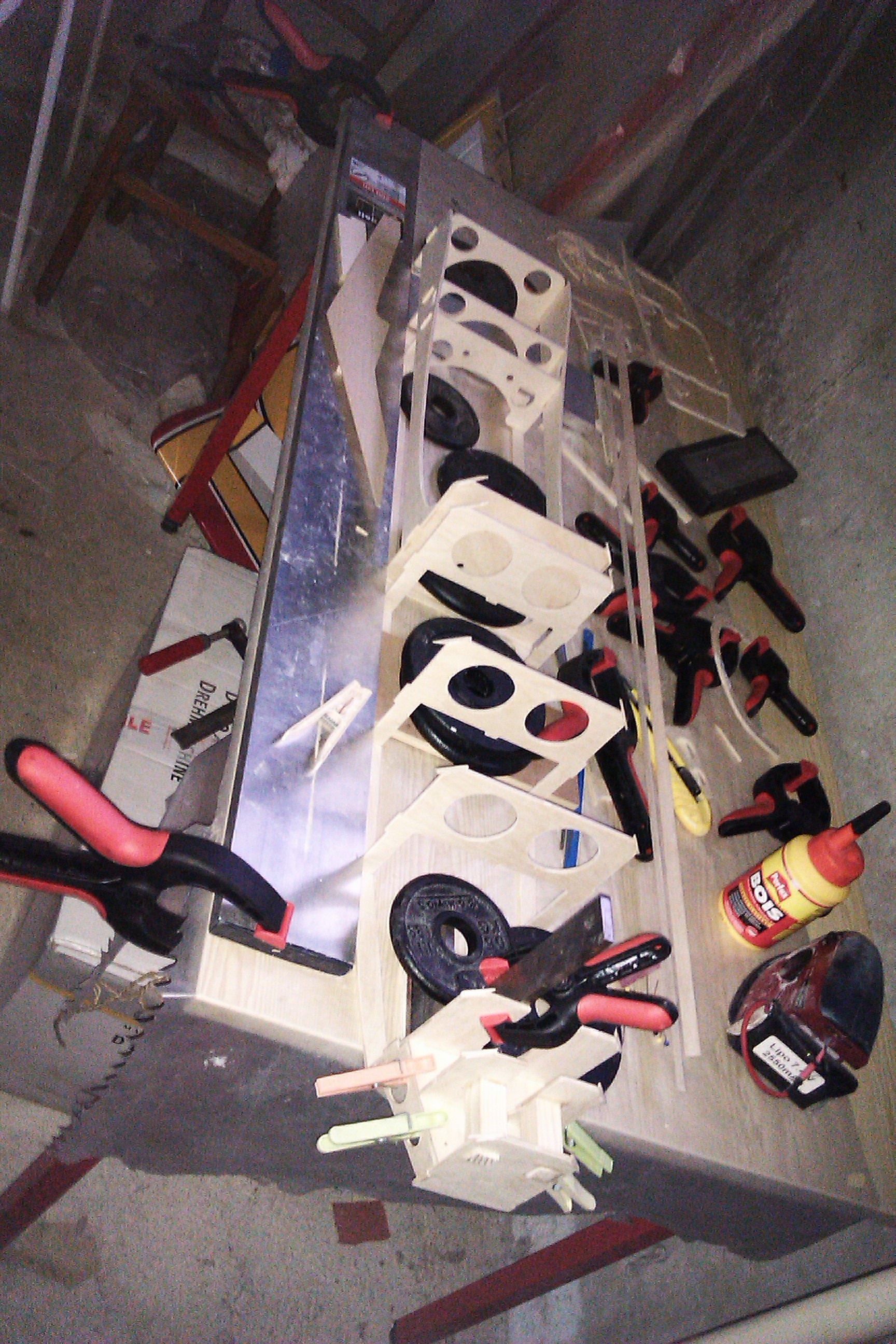

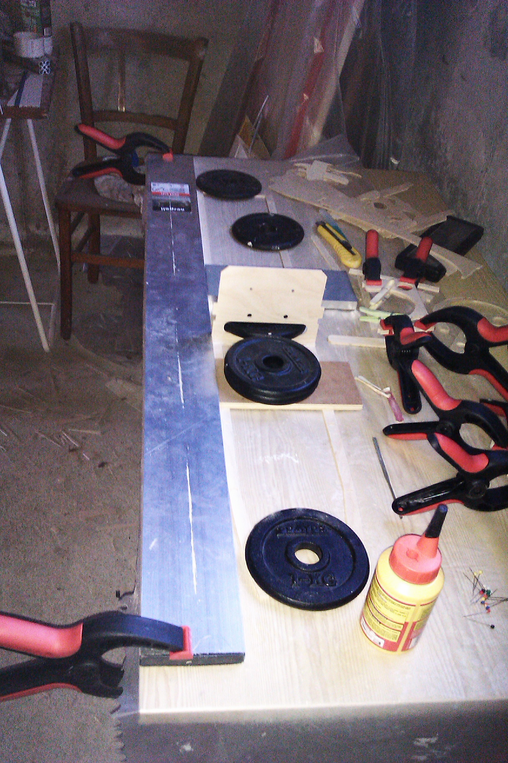

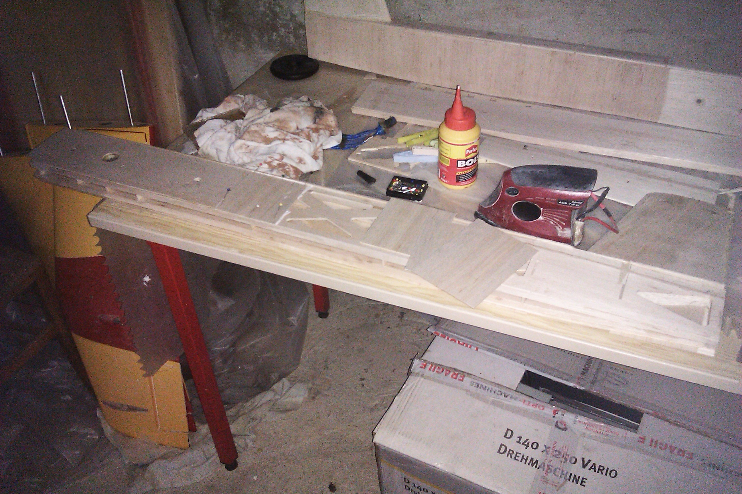

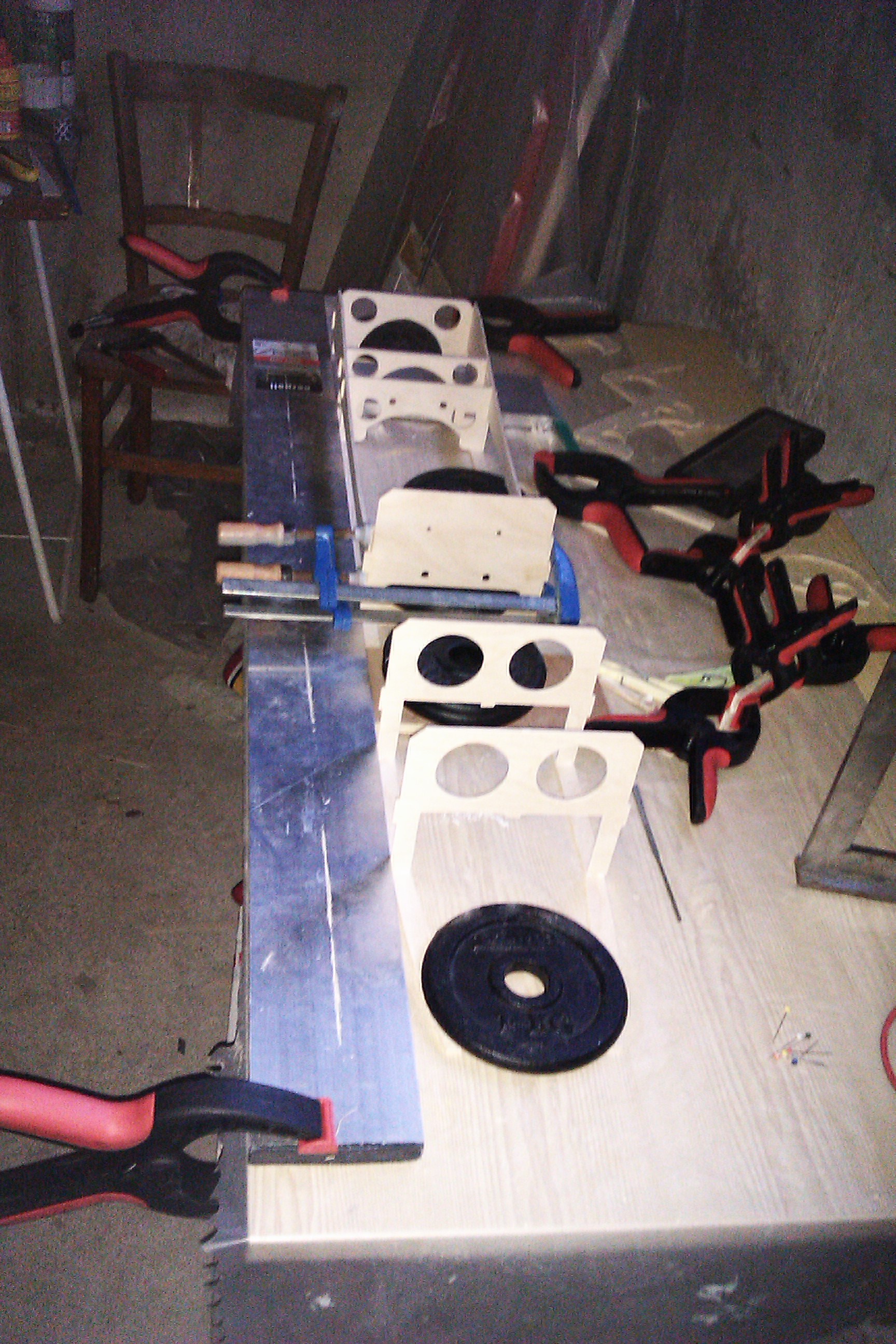

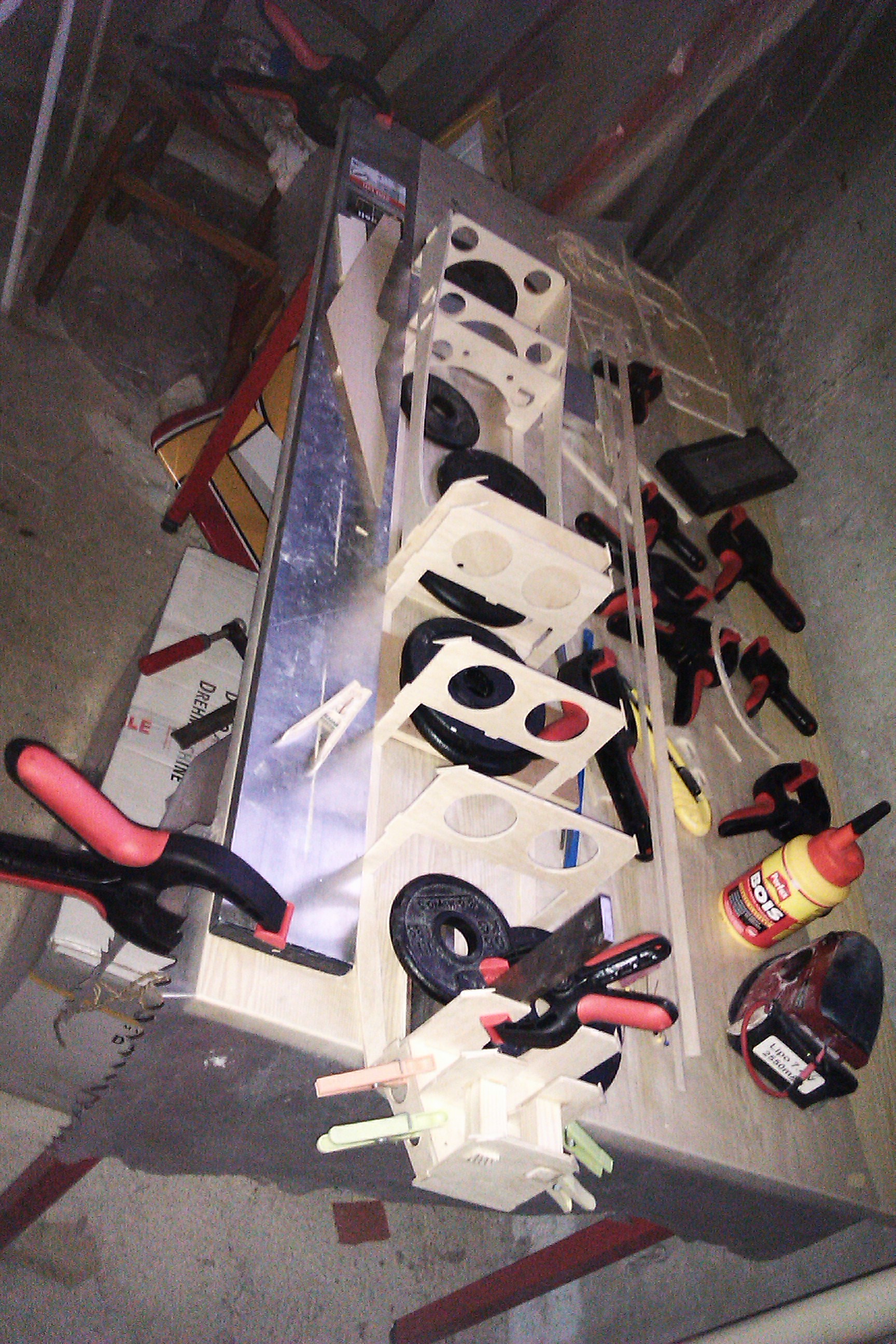

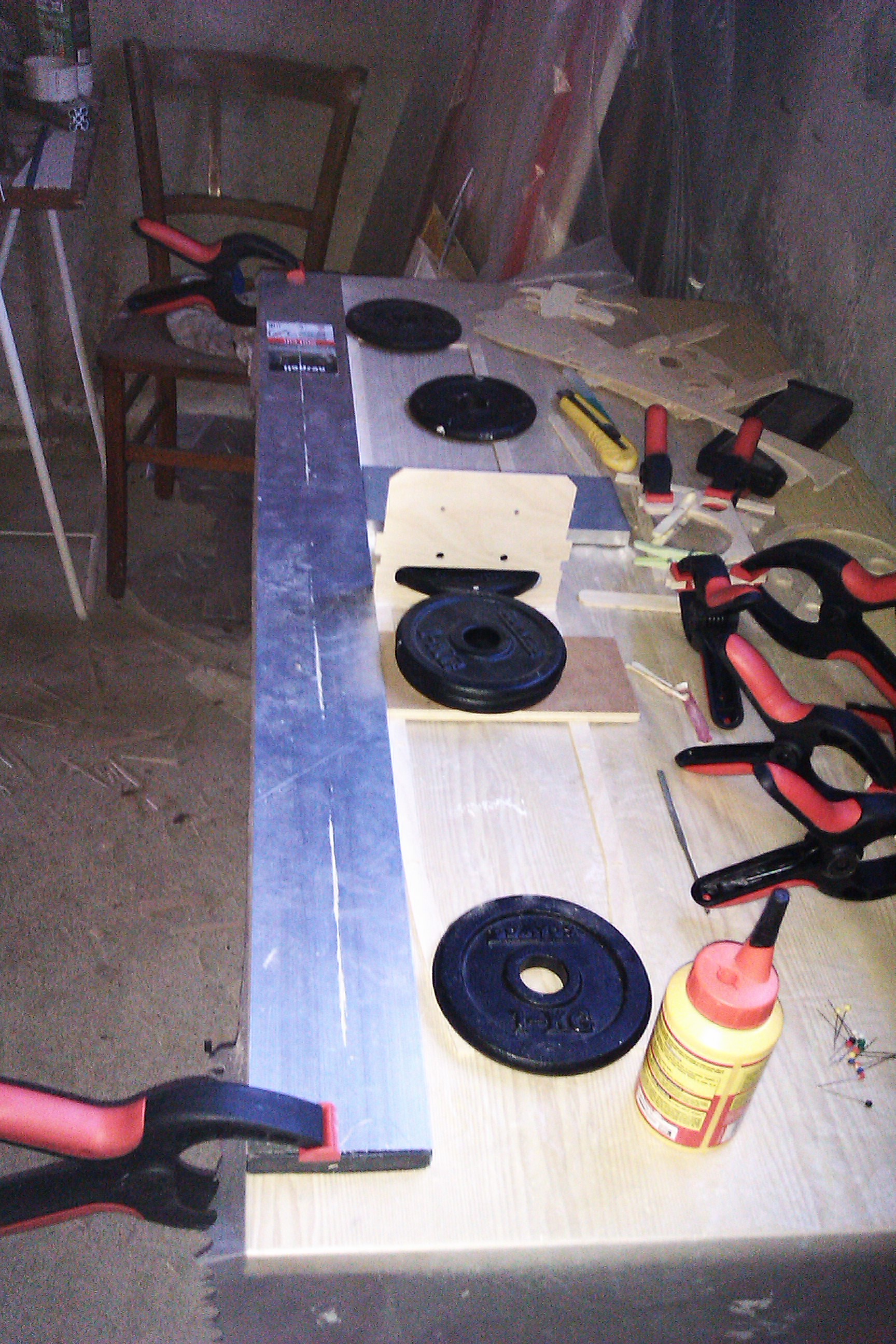

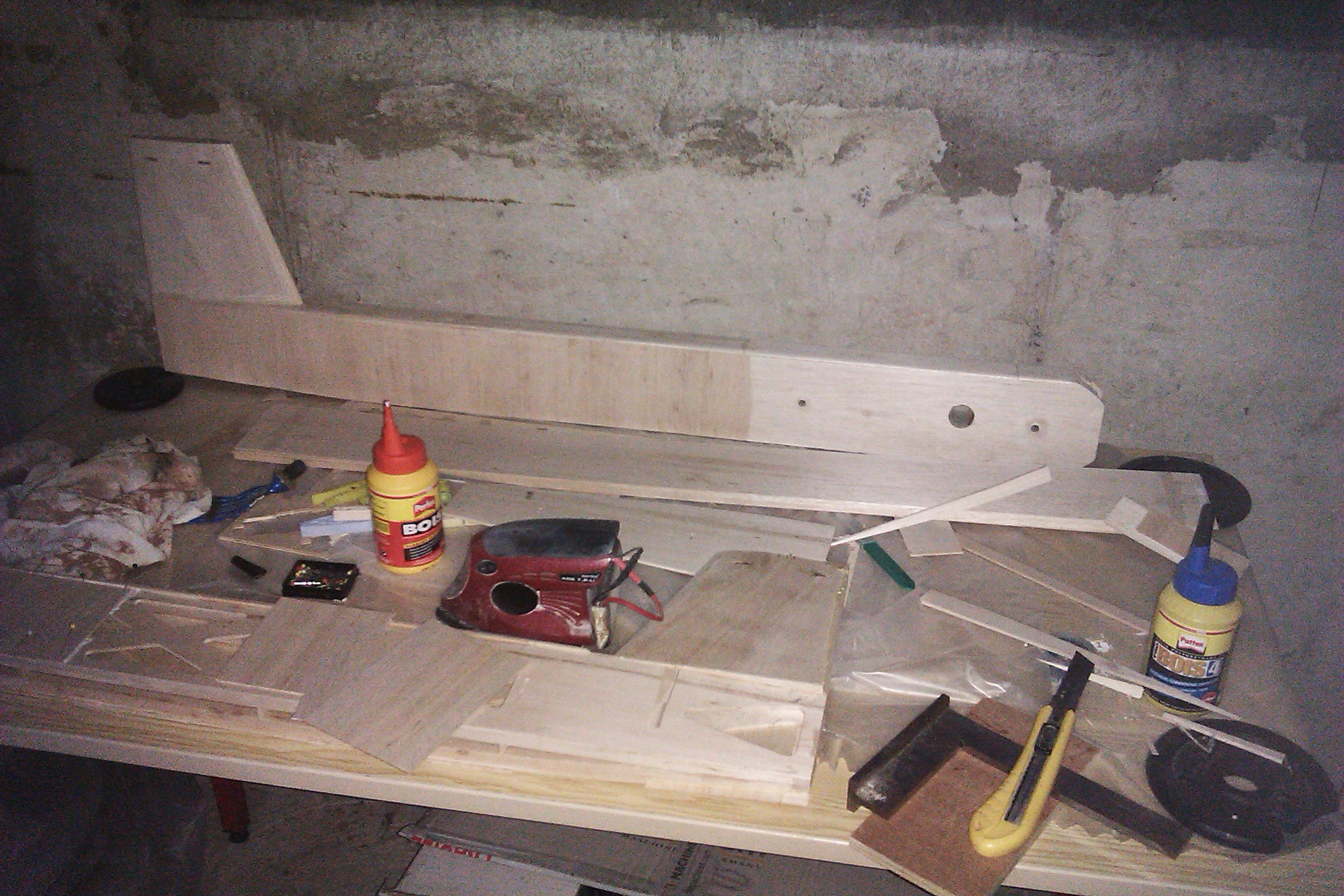

construction des poutres
Pour la partie centrale de l'aile j'ai choisis un noyau découpé au fil chaud CNC complètement évidé et coffré sous vide, pourquoi faire simple ...

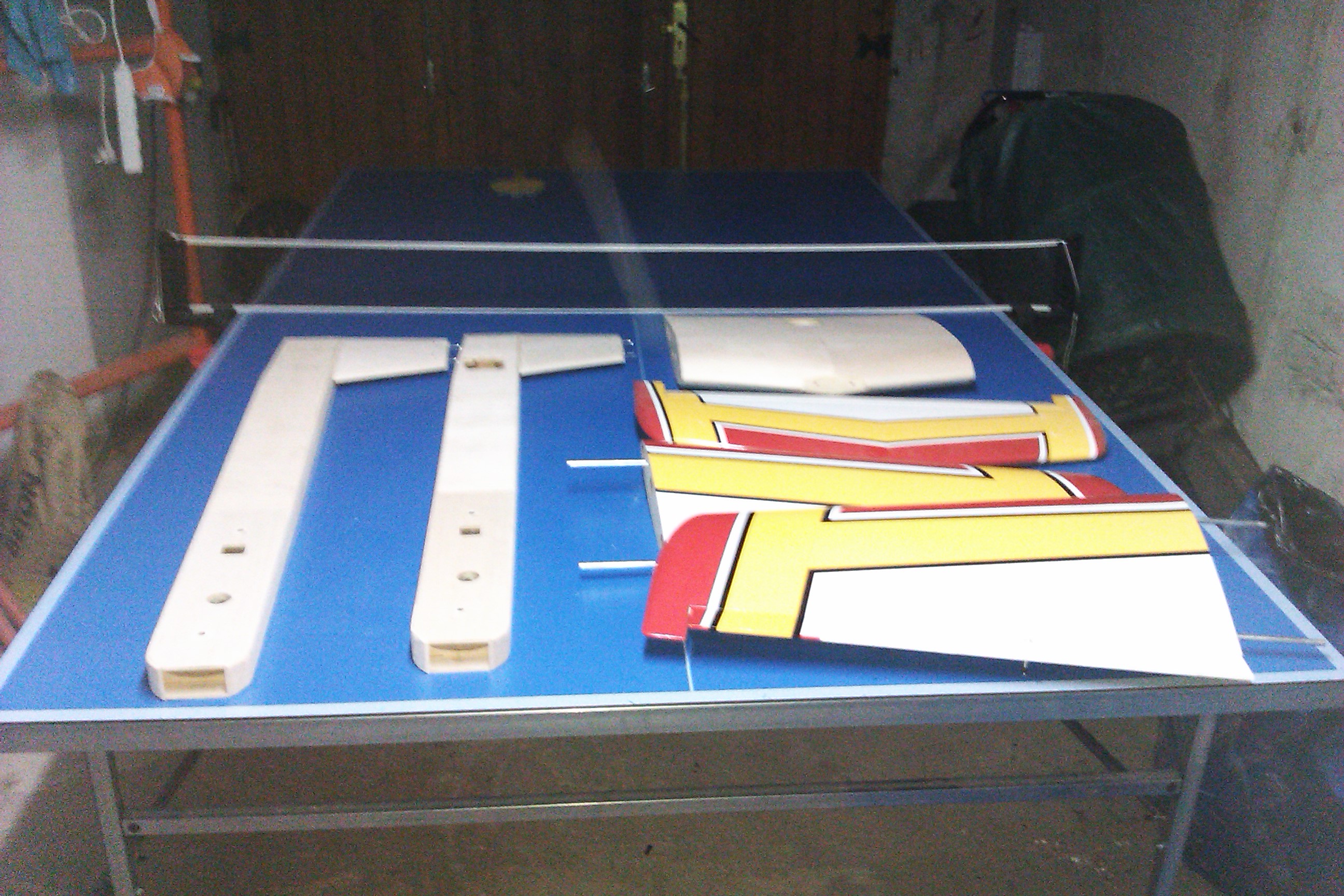

Les différents éléments presque terminés
La suite plus bas...

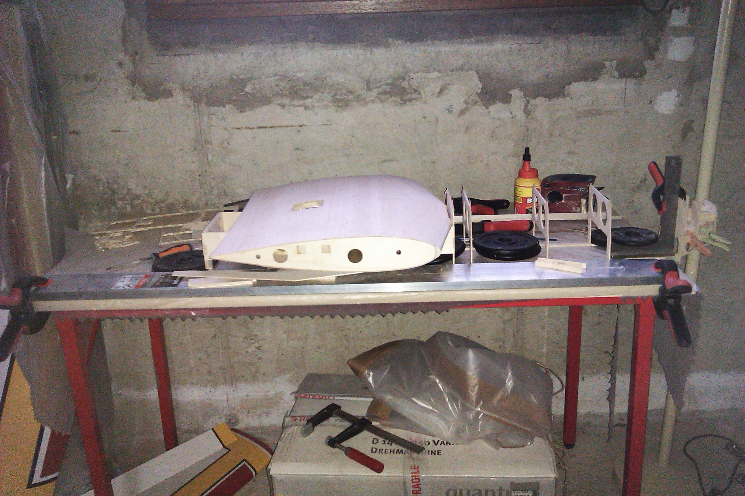

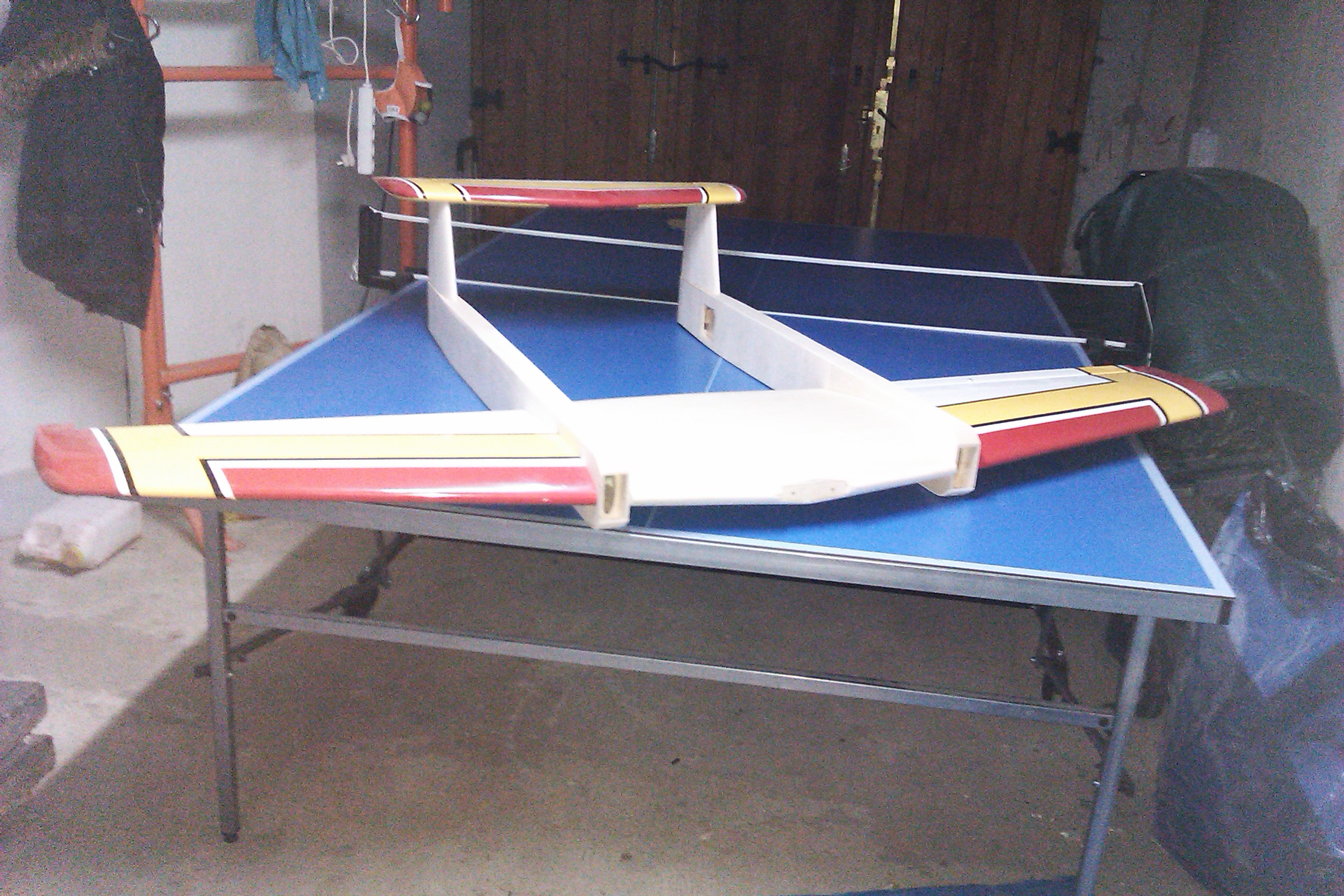

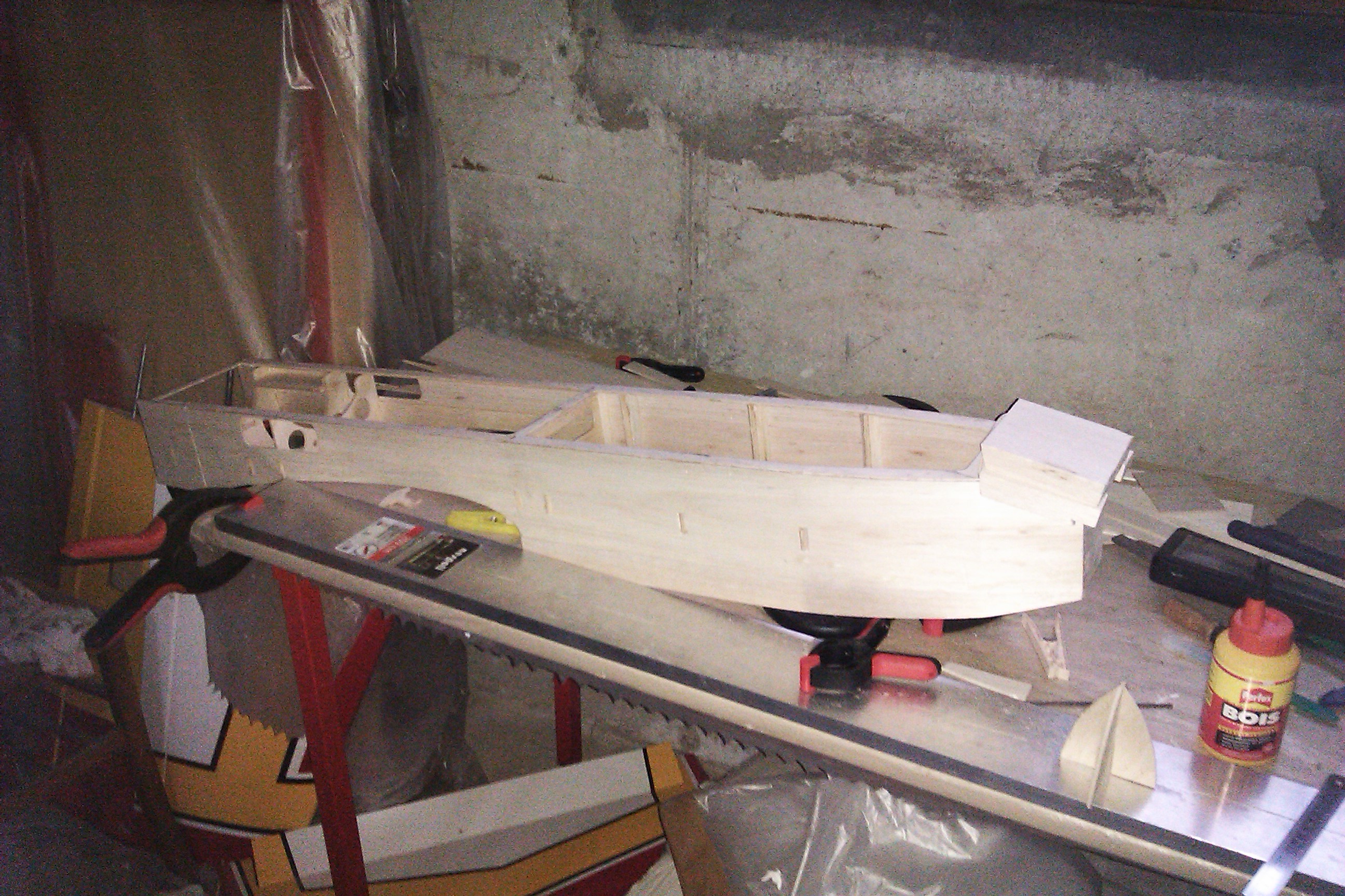

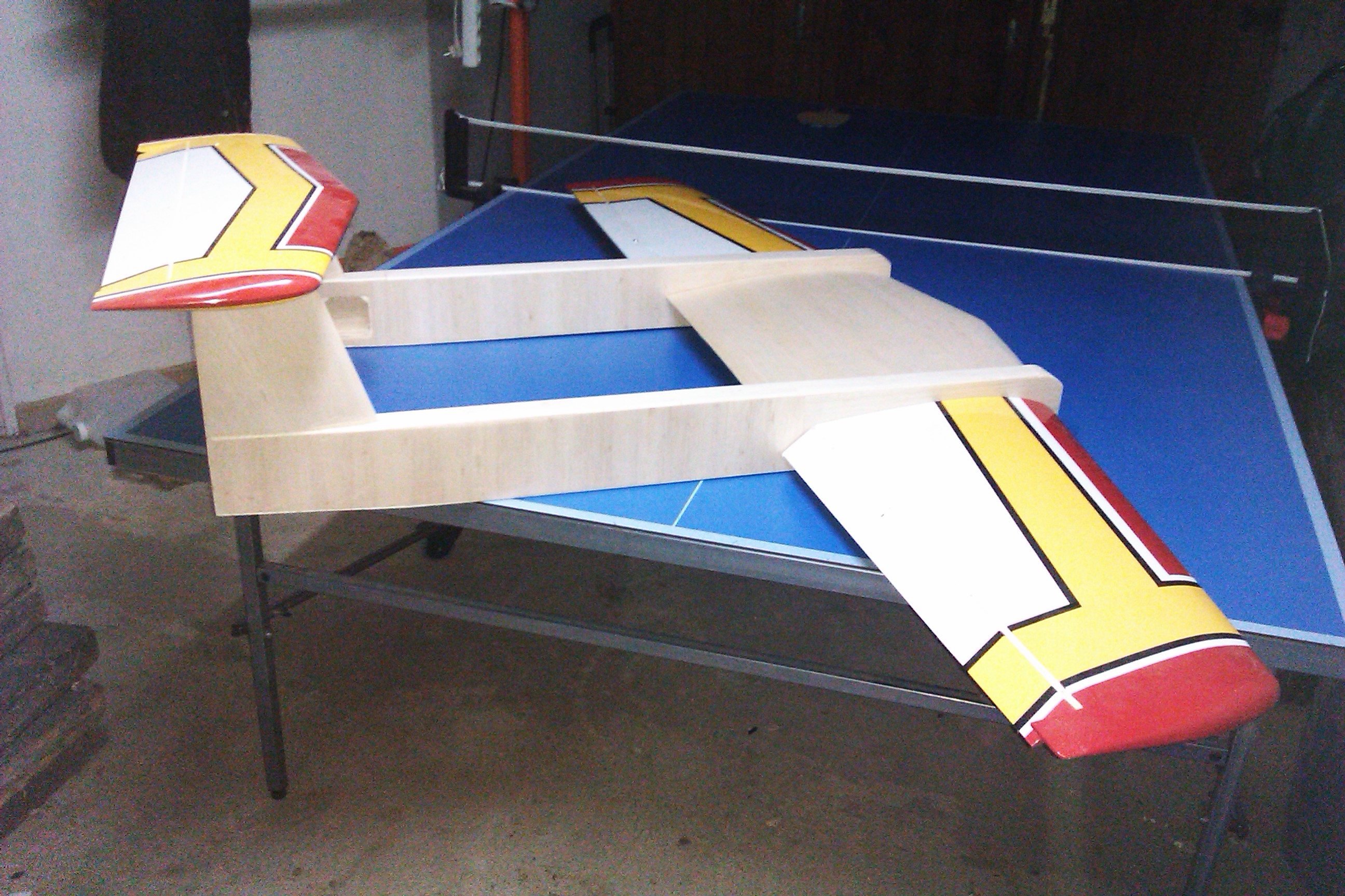

La suite du projet. Tout se monte correctement..

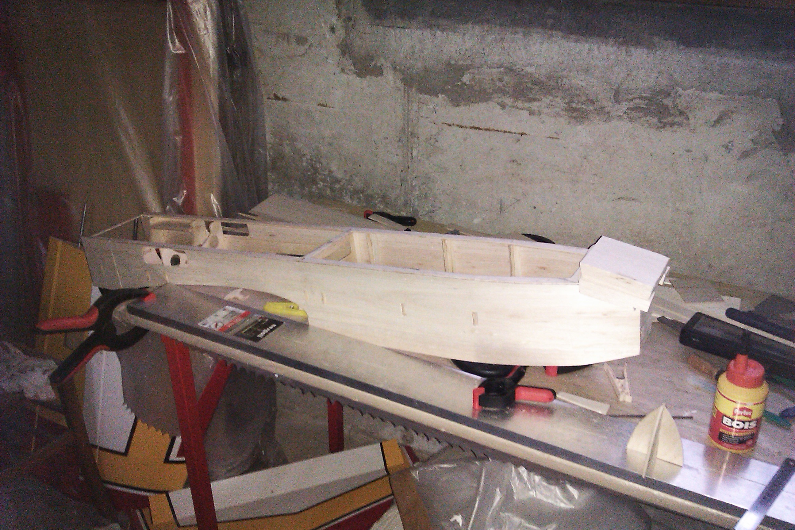

La partie principale étant faite, on attaque le fuselage

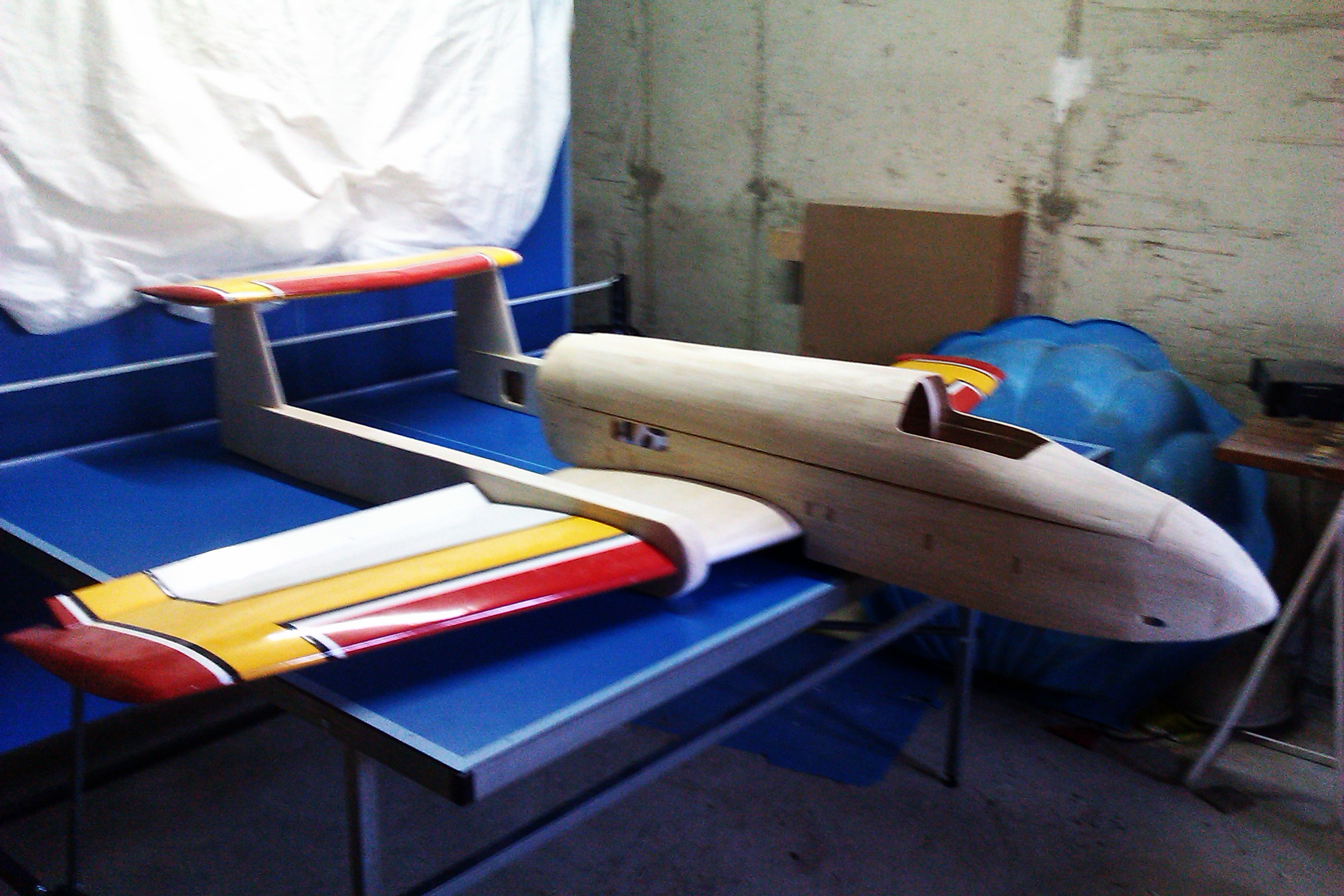

Poursuite, vérification du calage.
ça commence à prendre forme et là je m'aperçois que je n'ai pas assez allongé le profil du nez, du coup un look d'hydravion :o

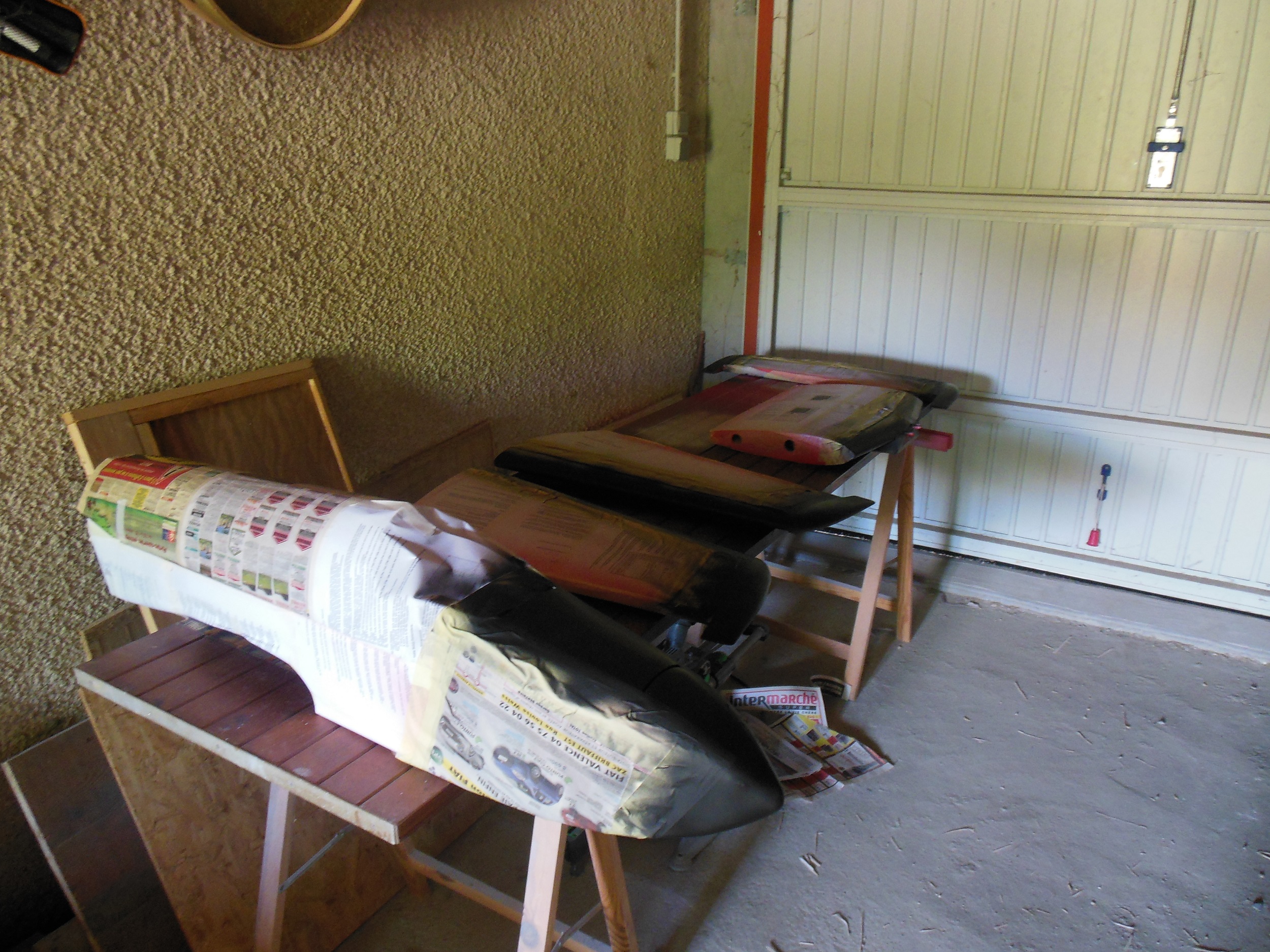

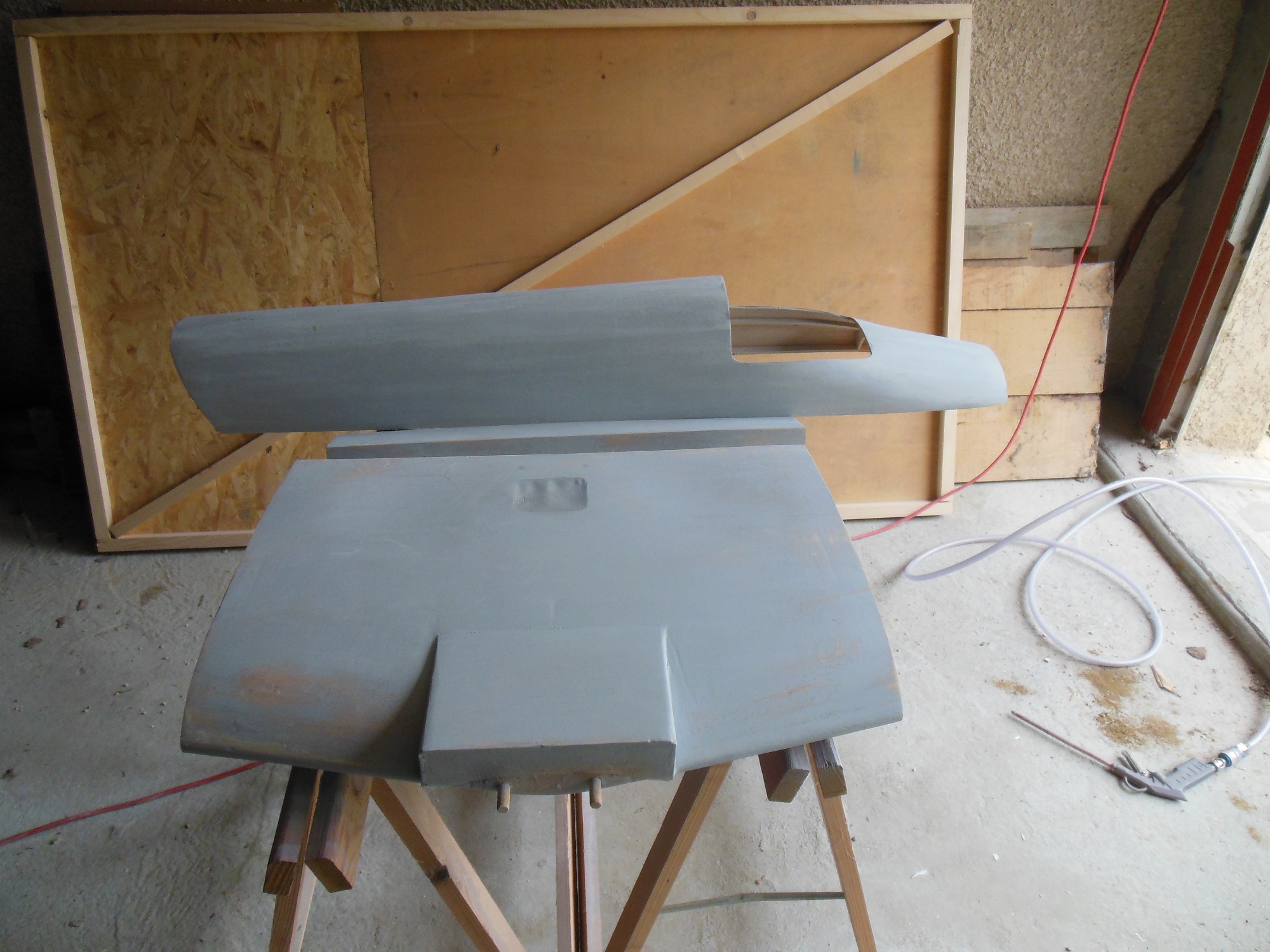

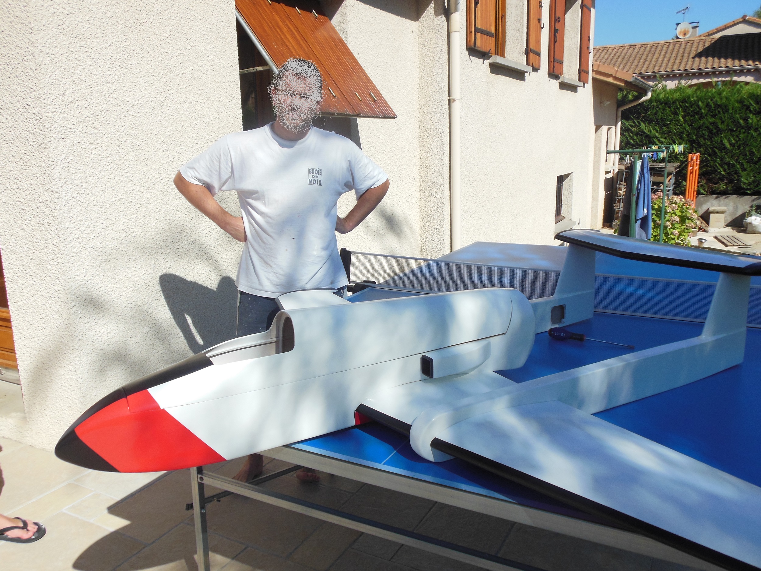

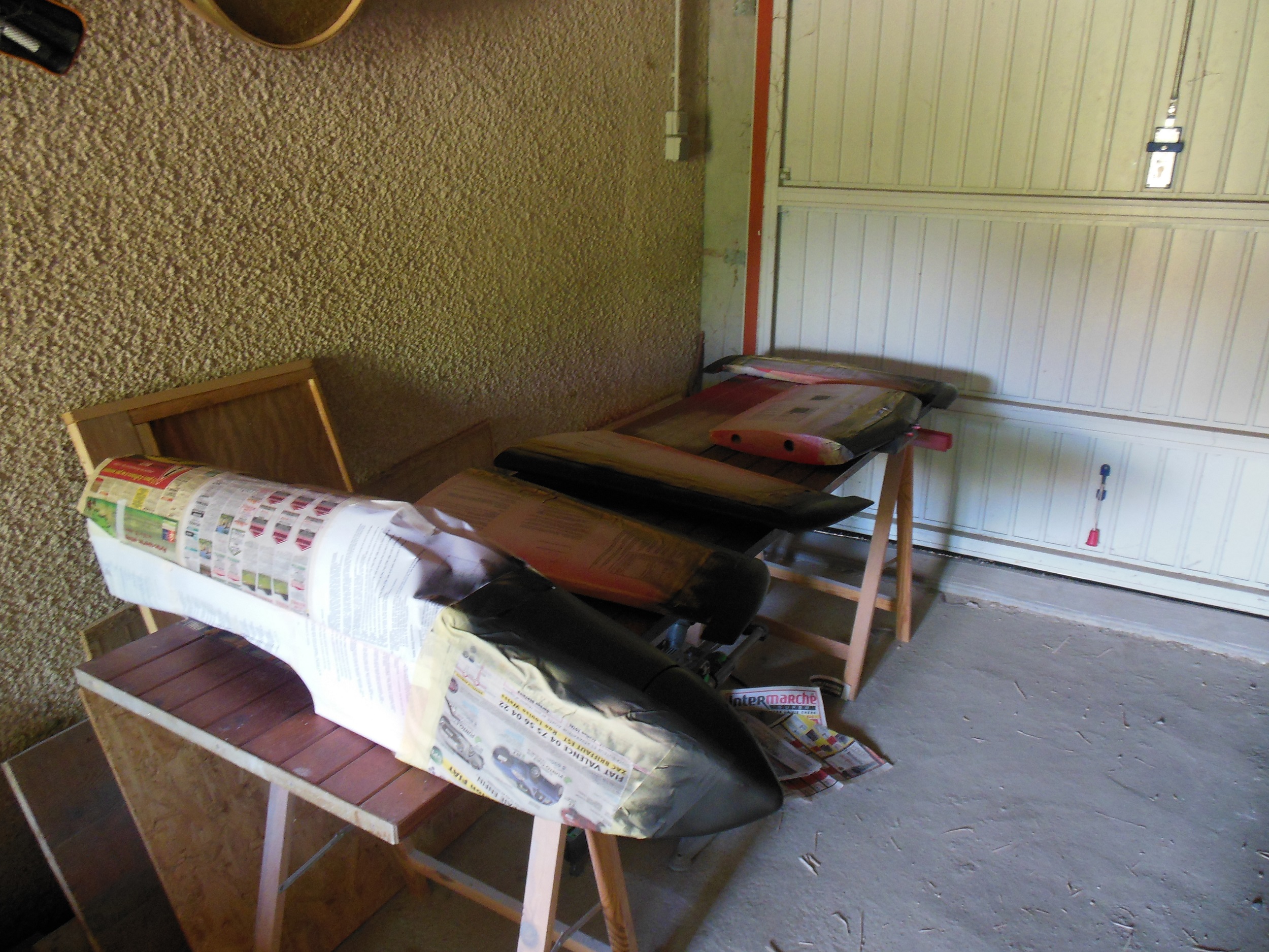

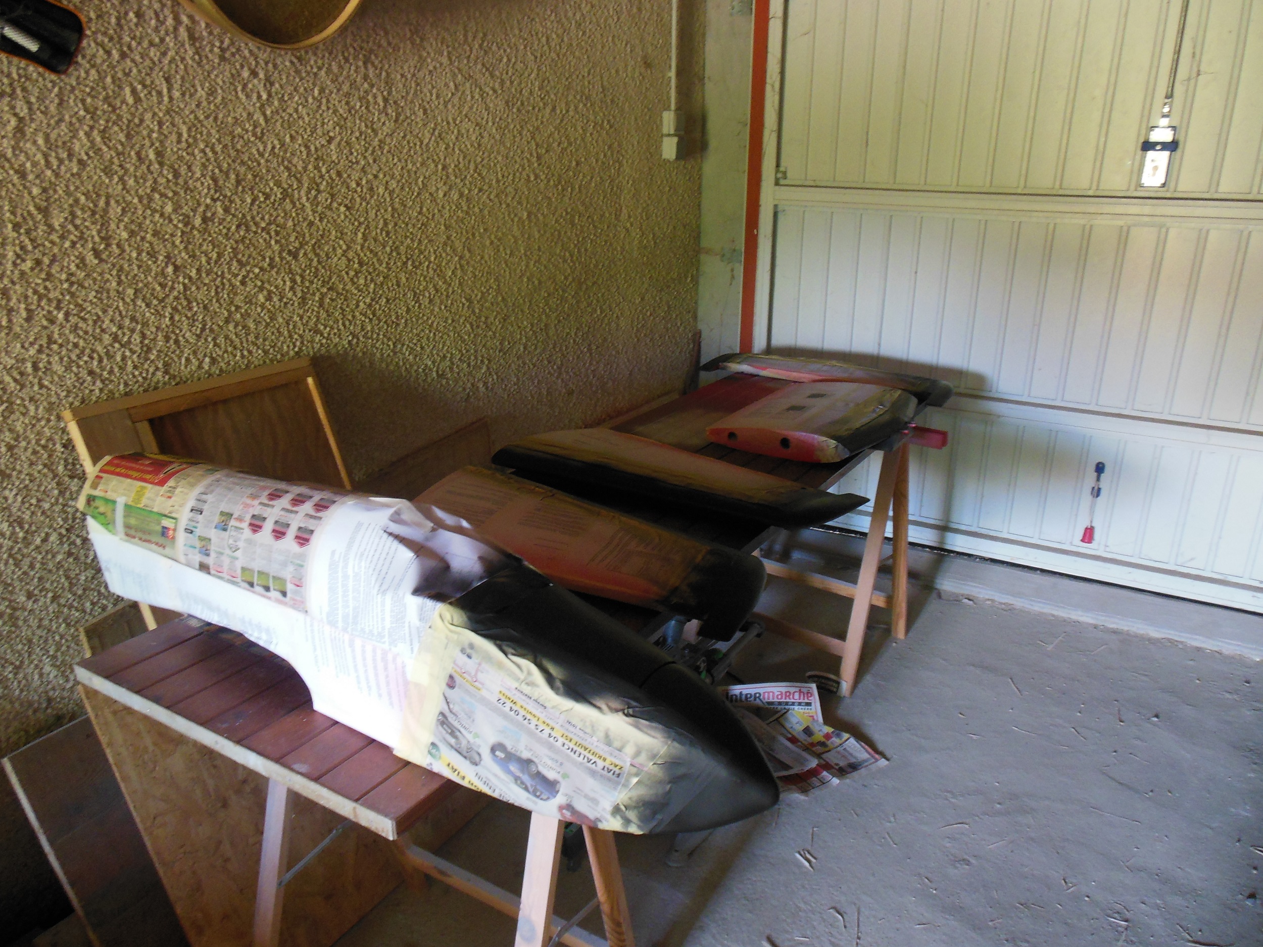

On adapte un peu et on passe à la partie fibre et mastique...
Après avoir vaincu la poussière on passe à la peinture

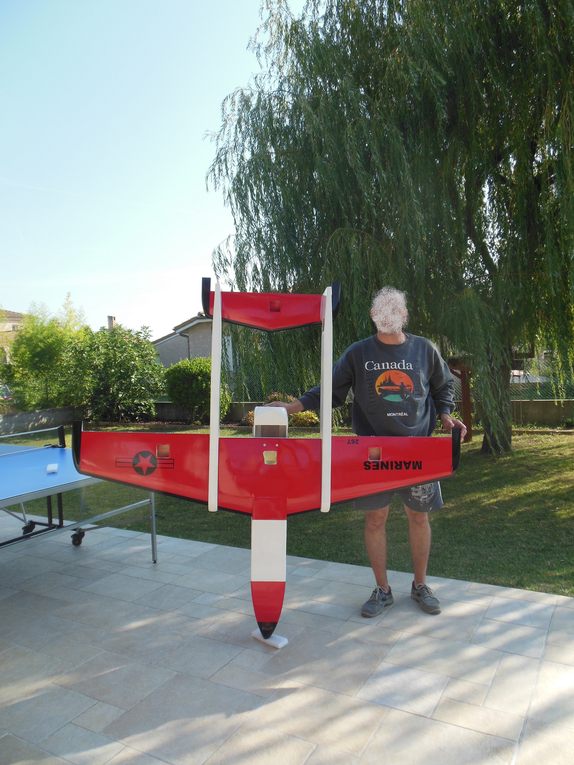

Voilà le résultat, il manque encore les entrées d'air et les gouvernes

Beau travail....mais on t a reconnu Sebastien ... ;-)

AH je suis démasqué !

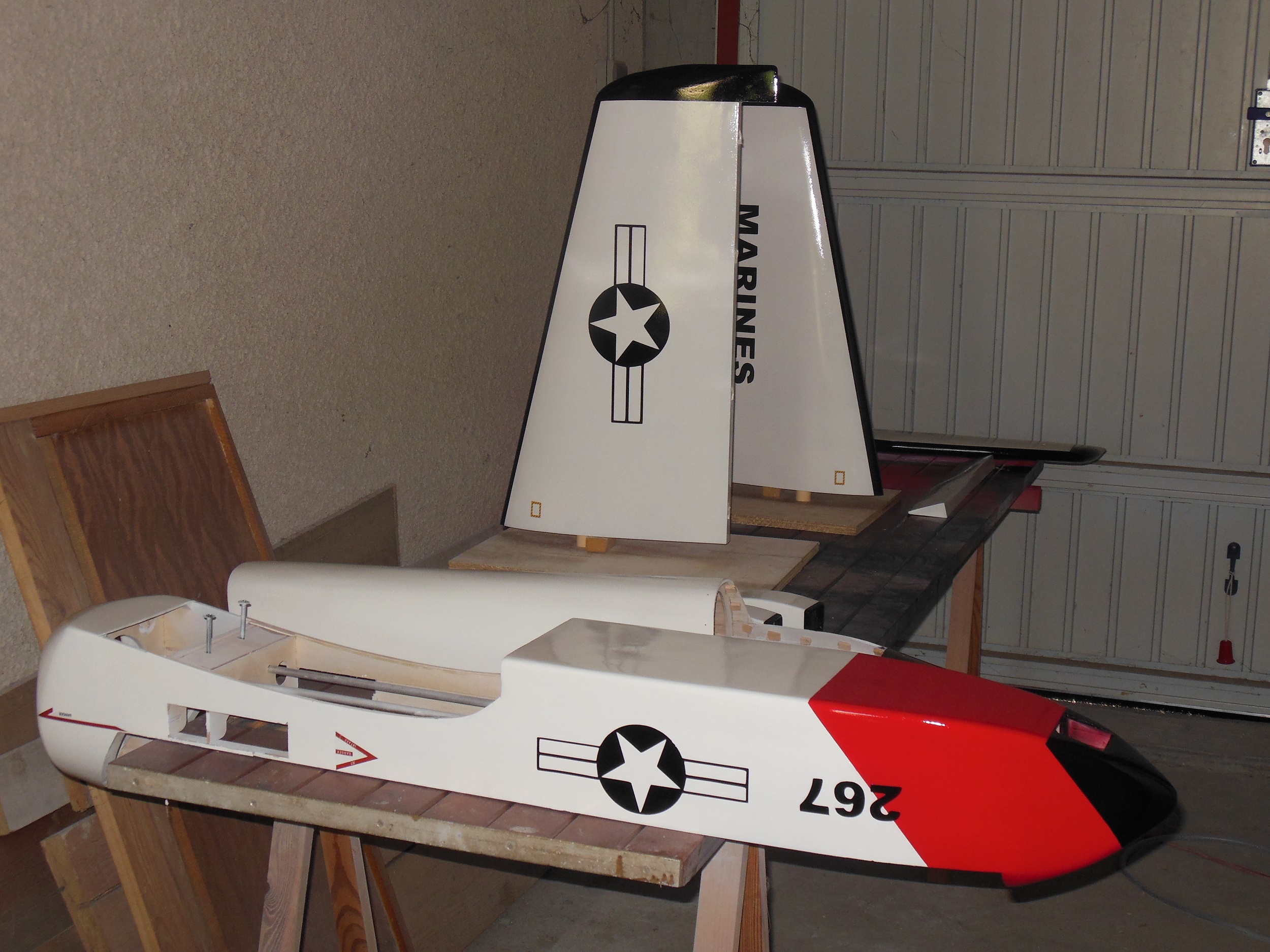

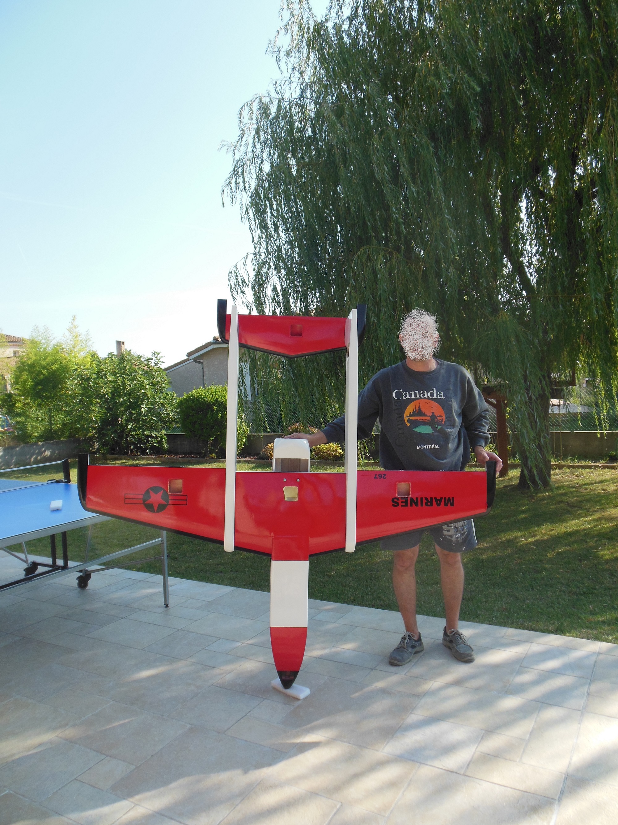

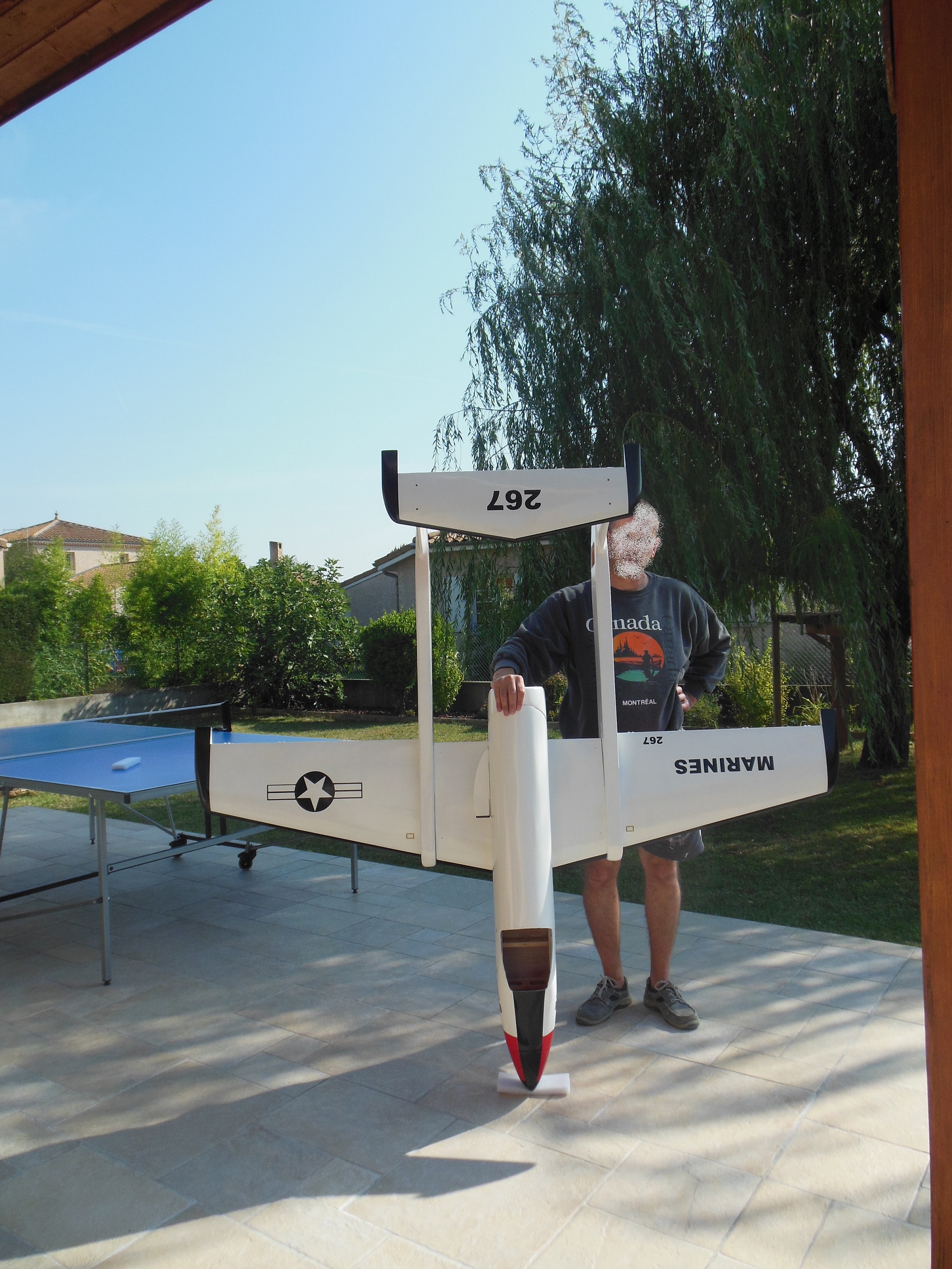

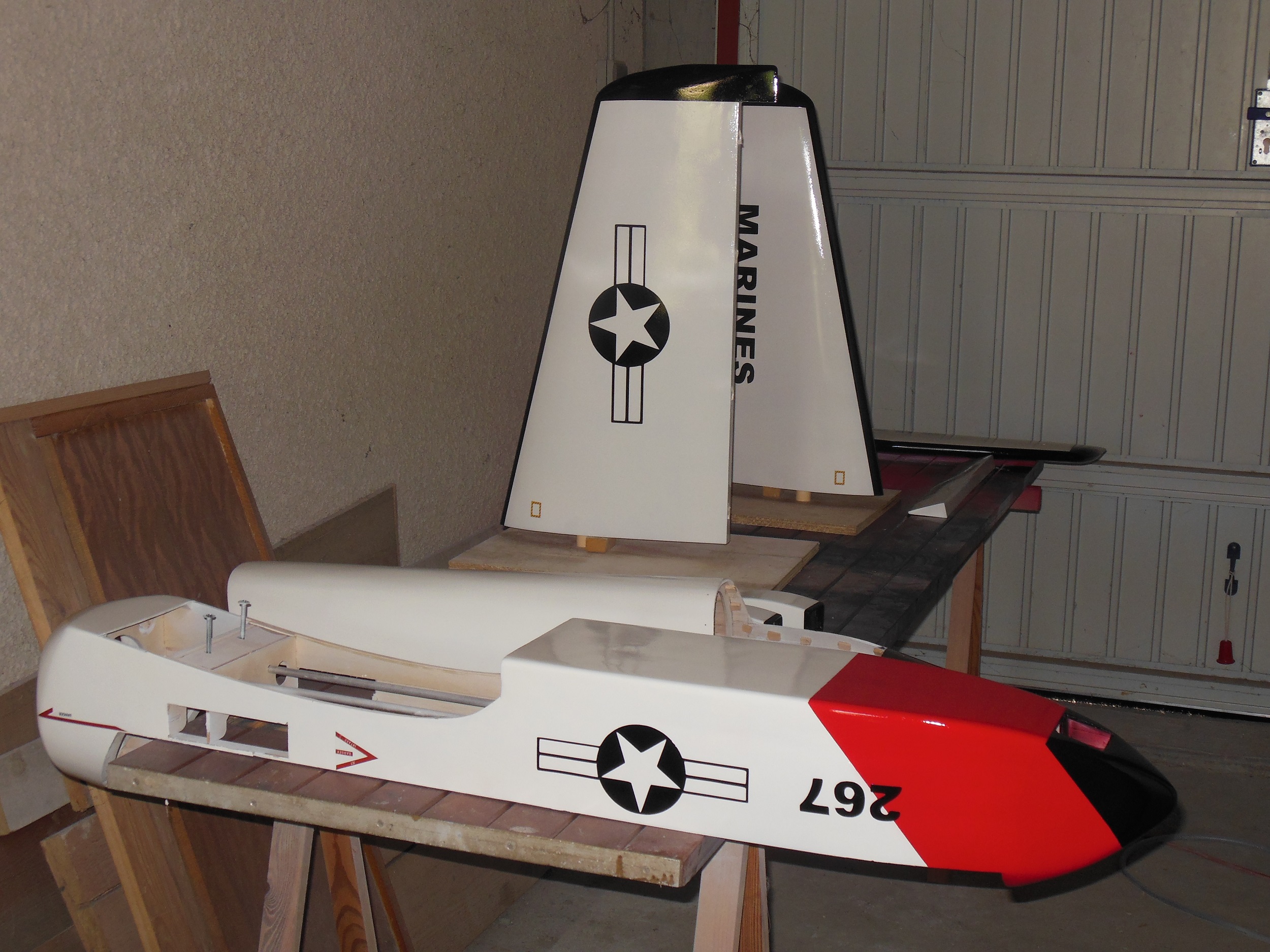

poursuite de la construction avec la découpe des marquage avec la CNC et séance de vernis
Et voilà pour l'instant j'en suis là, projet en stand by pour cause de travaux dans le sous-sol (priorité familiale) et après j'ai fait mes cartons direction la Corse( pratique du Jet impossible :( )
Il me reste le train que je vais tourner moi même, les servos et le merlin 90 à installer
On verra la suite à la Toussaint si je rentre sur le continent... :?:
