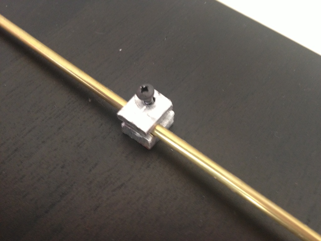

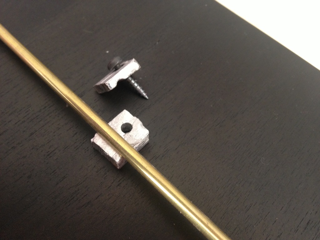

j utilise tout simplement un petit cube d alu
tu prend une baguette, tu la perce une fois dans un sens, ce trous servira à passer la vis qui serrera l ensemble ( possible de le fileté aussi, si tu t en serre de pince , puis un autre troue sur une autre face (diamètre légèrement inférieur à ton tube d injection), ensuite il te suffit de tronçonner en suivant ce dernier perçage, et tu a ta fixation

imagine un dés à jouer, le total de deux faces opposées est égal à 7
le trou de fixation est percé sur le 1 en direction du 6, mais pas au centre disons vers le premier tiers qui donne accès à la face du 5 ( en face on a le 2)
tu perce le trou de passage du tube de la face 3 vers la face 4, mais ce coup ci à un tiers de la face 2
ensuite tu disque ton dés horizontalement , face 1 vers le haut

Euh nosy la c est un doliprane que je vais percer,
Bon il me semble avoir compris mais comment le tube fais pour ne pas bouger? Tu le rentre en force?
Re: Clamp Tube fumigene
pour un tube de 4 par exemple
soit tu perce à peine plus petit, soit tu perce à 4 et ensuite un petit coup de lime sur les deux face que tu a découpées, et le tube est pincé sans soucis
c est facile à faire, ça prend 5mn à réaliser , mais pour expliquer ça par écrit …………. c est moi qui vais prendre un cachet

demandé si gentiment , un petit démontage , et hop, voila
on peux également le réaliser avec une plaque d epoxy
