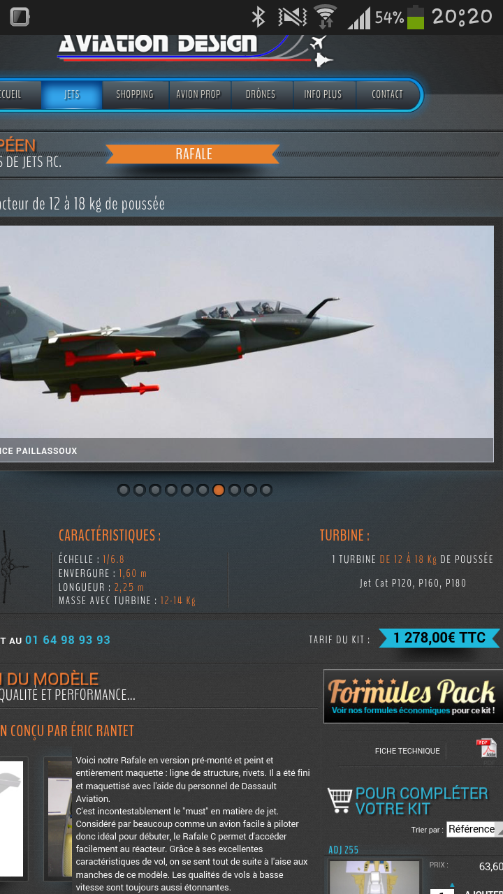

- Messages : 2092
Re: Rafale aviation design 1/7
c'est énorme. ...
Le site Aviation Design annonce beaucoup moins et surtout conseille un reacteur de 12 a 18kg...
Donc un 140 serait adapté a mon sens...
