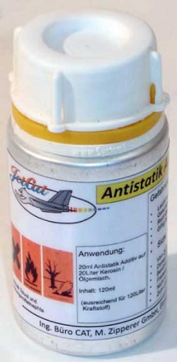

Impressionnant, il se passe quoi avec nos jets ? idem dans les réservoirs ?
il y a un site qui vends , un produit antistatique , pour kéro en plus recommandé par JET CAT
www://jautsch.de" onclick="window.open(this.href);return false;
Salutations Lionel
Salutations Lionel
