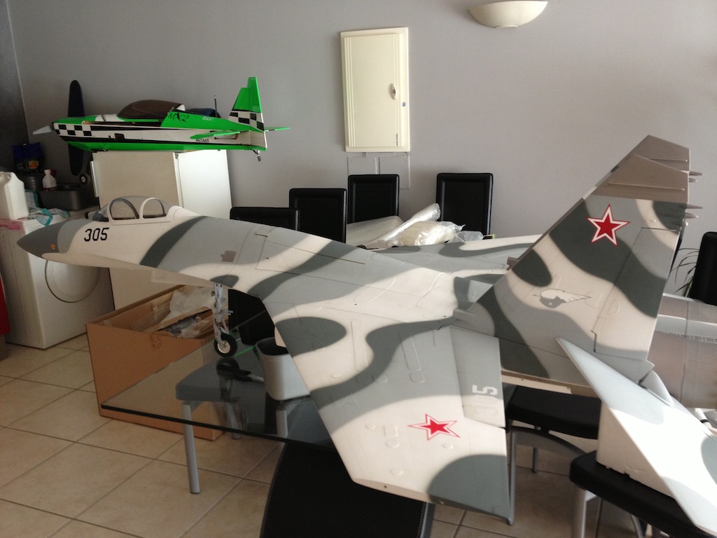

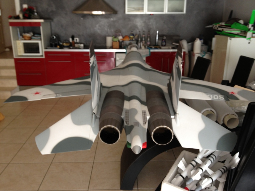

Apres pas mal de recherche, d'hésitation et de gamberge, le nouveau bebe de cet fin de saison est finalement un SU 27 feibao, et un gros carton est enfin arrivée. Déballage rapide pour avoir une première impression de la bestiole, et un montage à blanc de la cellule pour se donner une idée du résultat final
J'aime le look, la taille, les collages des couples, la conception qui respire la solidité , et pourtant il est assez léger, un kit très complet et assez bien realisé
J'aime pas le peu de place disponible à l intérieur du jet et le montage des trappes, qui si elles sont bien montées avec colle et vis, le montage n est pas très minutieux, ça touche, ça ferme pas très bien, bref du boulot pour revoir tous ça
La prochaine decision à prendre concerne la motorisation, deux choix possibles
1- en mono réacteur avec le gbooster 130 que je possède, mais montage obligatoire à l extérieur, solution la plus économique et légère , des vols plus long car moins de conso ( seulement 4l de kero possible), mais c est un peu moins jolie
http://www.youtube.com/watch?v=34f1ollh1_s[/video]
un peu bluffé par cet video , je l ai regardé plusieurs fois sans jamais remarqué le réacteur extérieur, beaucoup plus discret que le montage central avec tuyère et gros charcutage des nacelles
2- en bi-reacteur et pour rester léger et performant , le choix est simple P100 ou VT80, et au vu de la différence de prix , si je choisis cet formule , ce sera VT80, solution plus maquette, délire d'avoir deux réacteurs , sécurité si un cale, vol un peu plus court mais financièrement pas le mm budget
des avis su le sujet ?

- IMG_0443.jpg (154.31 Kio) Consulté 5578 fois
- IMG_0442.jpg (160.36 Kio) Consulté 5578 fois

Bonjour, bel avion, mais attention au train...tout dépend du poids final obtenu, un devis de masse s'impose avant tout choix, mais au delà de 15kg au décollage, ce qui est quasi sûr, ton 13kg sera trés juste l'été, et de toute façon ne te permettra pas de présenter l'avion comme un SU 27...
Bon vols
Bon vols

Re: SU 27 feibao
Même avis!
En plus regarde le prix de 2 VT80, c'est pas énorme comparé à un P180 (quasi même poussée):
2xVT80:
Poussée: 2x85N = 170N
Prix: 2x 1652€ = 3304€
Poids: 2x1075g = 2150g (sans batterie) + batterie 2S (120g) = 2270g
Conso: 2x220g/min = 440g/min
P180 RX:
Poussée: 175N
Prix: 3295€
Poids: 5Lb (tout compris cf. Jetcat USA) = 2250g
Conso: 610ml/min = 490g/min
M170:
Poussée: 170N
Prix: 2832€
Poids: 2050g + aq 2s (120g) = 2170g
Conso: 380g/min
(Données recupérées sur les sites des constructeurs)
Toujours persuadé que le bimoteur est plus lourd et plus cher ???
En revanche, la redondance (et donc sécurité sur bimoteur) est bien là!
Bonne réflexion
PS: Il y a 2 ans, j'avais pas hésité longtemps pour deux M90 alors que la VT80 n'était pas encore sortie...
donc le lot de 2 moteurs était plus cher....mais je préférais payer le prix de la sécurité...aujourd'hui, c'est équivalent....sans compter une éventuelle ristourne pour l'achat de deux VT80...

merci pour vos précieux conseils que je m empresse de suivre
Pesée du kit complet, avec les trains, et tous les accessoires, hors missiles, cockpit et radio 11kg400, essais avec le gbooster à l arrière, vraiment trop moche !!!!!!!
donc c est décidé , suivant vos conseils, achat de 2 VT80
pour le train, il est surtout signalé un besoin de forte pression, je vais le monter normalement avec des électrovannes, et en cas de soucis on appliquera le remède préconisé le passer en hydraulique
on va avoir 11kg400 de jet
2kg270 de réacteurs
0kg160 deux servo savox 1283SG pour la profondeur
0kg180 trois servo DES 707 BB MG GRAUPNER, ailerons et roue avant
14kg, on doit encore rajouter, deux servo de directions, la powerbox, le récepteur et les capteurs( vitesse et carburant), et enfin les accus, ainsi que 3kg de carburant, on devrait être juste sous la barre des 18kg
2kg270 de réacteurs

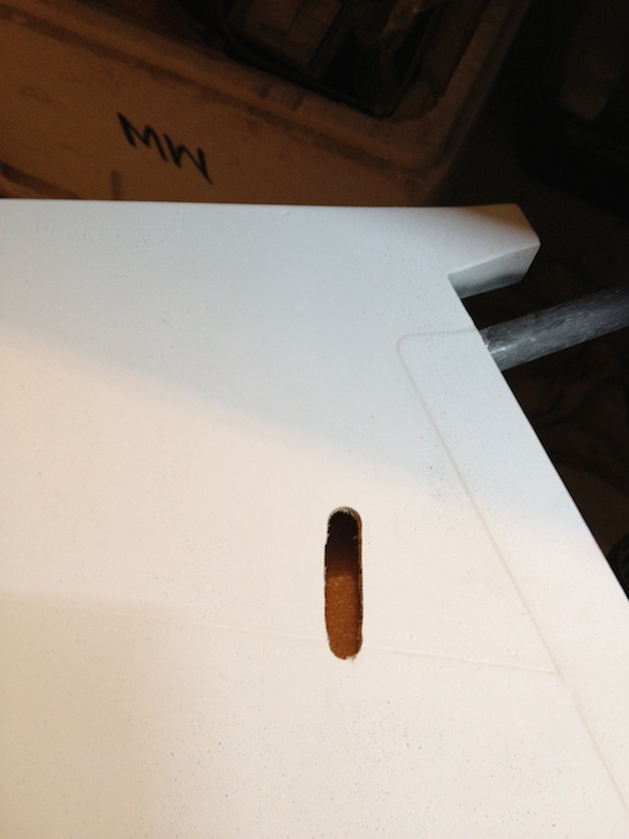

j ai commencé doucement le montage, en commençant par les dérives, et les ailerons et première galère, les charnières ne sont pas collées, par contre certaine ne sont pas s arrachent pas , si ça arrive en vol
je vais donc pour celles qui sont démontables les coller à l epoxy , pour les autres ce sera cyano, et pour toute je vais les verrouiller avec des épingles

montage des servo dans les ailes
il faut découper une ouverture dans l emplanture, et l on découvre le support de servo intégré dans la structure de l aile, bien conçu, et bien réaliser, ensuite il faut créer l ouverture pour le bras de servo
En ce qui concerne les tringles fournis dans le kit, je ne conserve que les tiges, les chapes à rotules ont un jeux terribles, et les autres sont de simple chapes à pince inadaptées sur ce type de jet , donc chapes à roulement pour tous le monde
pour les ailerons servo DES 707 BB MG et bras alu
