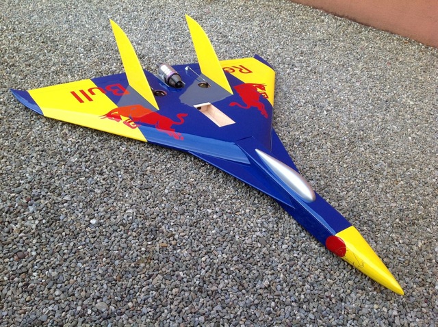

Possédant une Bullit 60 de chez Topmodel, je souhaitais la motoriser avec une P20SX. Je l’ai donc modifiée en conséquence.
La P20SX est placée à l’arrière de la Bullit (d’origine la motorisation est prévue à l’avant) et pour compenser cet embonpoint, j’ai réalisé un fuselage pouvant recevoir les divers équipements. Dérives, winglets et apex sont également spécifiques.
Suite à pas mal d’interrogations, le résultat est plutôt concluant. Cette Turbobullit vole bien et est facile à piloter. De plus elle est idéale pour notre terrain en herbe. Bien que son profil soit assez épais on approche les 300km/h.
Seul bémol, le bras du lanceur fatigue!

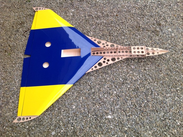

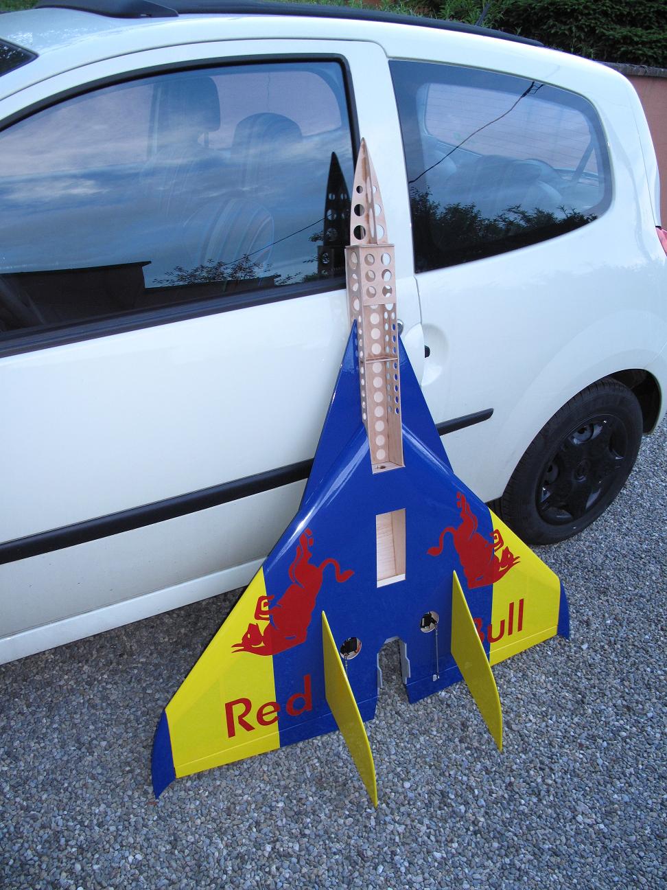

- TB6.JPG (132.34 Kio) Consulté 2573 fois
- TB4.JPG (194.28 Kio) Consulté 2573 fois
- ça se précise
- TB3.jpg (211.03 Kio) Consulté 2573 fois
- Aperçu après découpe des pièces en CTP
- TB1.JPG (164.37 Kio) Consulté 2573 fois

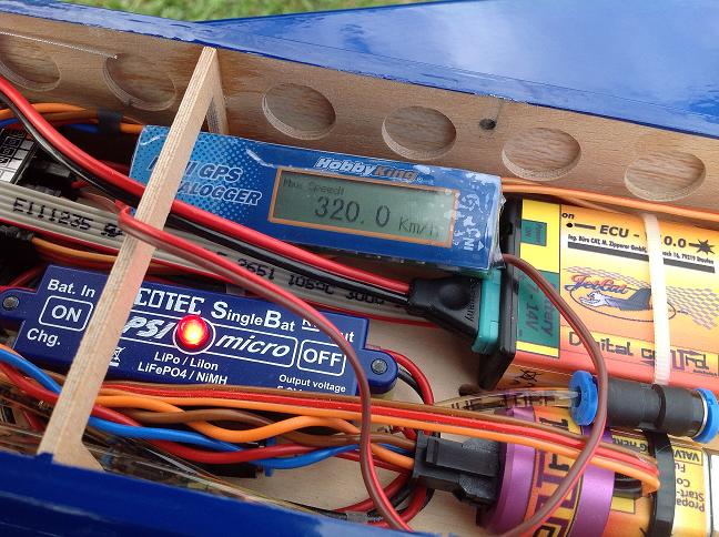

Encore un peu plus vite!
- TB320.JPG (88.45 Kio) Consulté 2422 fois
