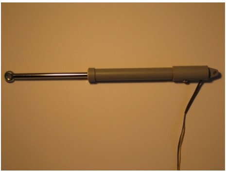

je viens de recevoir ce vérin électrique qui conviendra parfaitement à la manoeuvre d'un AF dorsal,
longueur 162/262 mm, poids 125g avec l'asservissement ,
100mm de course et ça pousse 4 kg,
et fonctionne en 2S ou 3S,
moins cher qu'une électrovanne double effet!
c'était le maillon manquant pour passer un jet en tout électrique,
adieu l'air :mdr:
disponible en plusieurs courses

je viens de faire des tests,
avec une lipo 3S:
il faut compter 11s pour la course de 100mm
et l'asservissement électronique se bloque vers 9kg
avec une lipo 2S:
15s pour les 100mm
et se bloque vers 6kg
conclusion :
même avec un 2S, ce vérin sera assez puissant pour sortir un AF dorsal style Scorpion SU54...

Hallucinant, 15s pour sortir ou rentrer l'AF....t ' as interet a anticiper a fond......
A coté de ca on est exigeant sur nos temps de reprise moteur...
Je trouve ca un peu long tout de même...

Oui çà fait long .
on est pas obligé d'utiliser toute la course.Il faut voir la cynématique et n'avoir besoin que de 50 mm de course .Ca réduira automatiquement le temps !!

Ahh!? trop long?
10/15s, c'est le temps d'une PTU.
à quel moment vous sortez l'AF?
sinon il faut passer sur une course plus petite...

L'aero frein ,te sert à réguler ta pente de descente,comme ton assiette et la puissance du réacteur .
Une bonne vitesse de sortie ou rentrée ,favorise tout çà .
Je vais voir avec Gaspar ,si on peut fair fonctionner ces"vérins électriques" avec ses contrôleurs de train.Ca me servira pour passer le Su 37 en train rentrant electrique et le le Mirage 2000 aussi .Reste à voir la puissance ,surtout pour le sukhoi.Il faut au moins 8 kgs de pression pour rentrer les roues vers l'avant .Est-ce que 4.5 kgs seront suffisant ?
A essayer .
