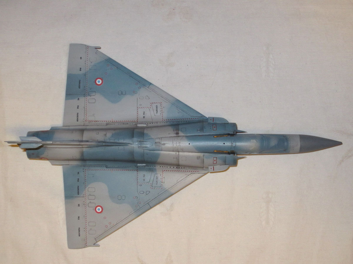

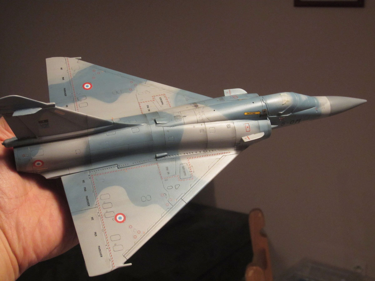

Le camouflage des 2000 est assez difficile à reproduire, de plus, sur les photos ils n'apparaissent pas tous de la même couleur selon l'éclairage
J'ai peint ce Mirage 2000 monoplace au 1/48ème avec de la peinture Tamiya (dans les bons magasins de maquettes plastiques), les teintes sont les suivantes :
bleu : environ 80% de XF18 (bleu moyen) + environ 20% de XF2 (blanc)
gris : XF19
Radôme : XF 54
Ces peintures existent en pot de 10 ou de 23ml (à diluer 50/50), ces derniers sont pratiques pour les surfaces de nos modèles
Didier
gris : XF19
Radôme : XF 54
Didier
- IMG_2262.jpg (137.22 Kio) Consulté 6843 fois
- IMG_2258.jpg (143.54 Kio) Consulté 6843 fois
