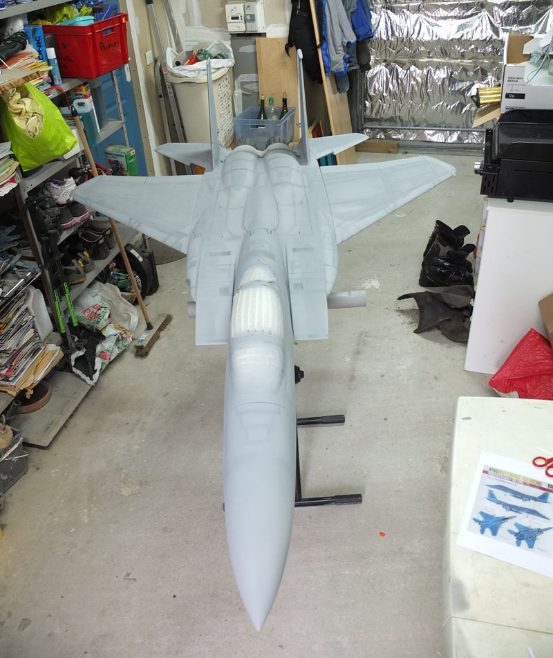

J'ai protégé la verrière avec du scotch Tamiya pour les contours et du scotch de carrossier (de qualité) pour le reste, puis l'avion est poncé au papier de verre 600 à l'eau (on peut commencer au 400 pour finir au 600). J'ai laissé la partie peinte en gris métal à l'arrière, on verra après...
L'avion a ensuite été nettoyé avec un chiffon imbibé d'alcool à brûler pour enlever toutes les poussières.
Enfin, j'ai passé de l'apprêt en bombe de carrossier de bonne qualité sur tout l'avion (deux bidons de 500 ml ont été nécessaires, marque Motip, disponible chez Norauto).
Il est très facile à passer, mais il faut au préalable tremper la bombe dans une bassine d'eau chaude pour une meilleure vaporisation du produit. De plus, cela évite au gaz propulseur de givrer l'embout :idea:
Commencer par un léger voile, croiser ensuite, recommencer en mettant un peu plus de produit, jusqu'à ce que l'ancienne peinture ne soit plus visible...

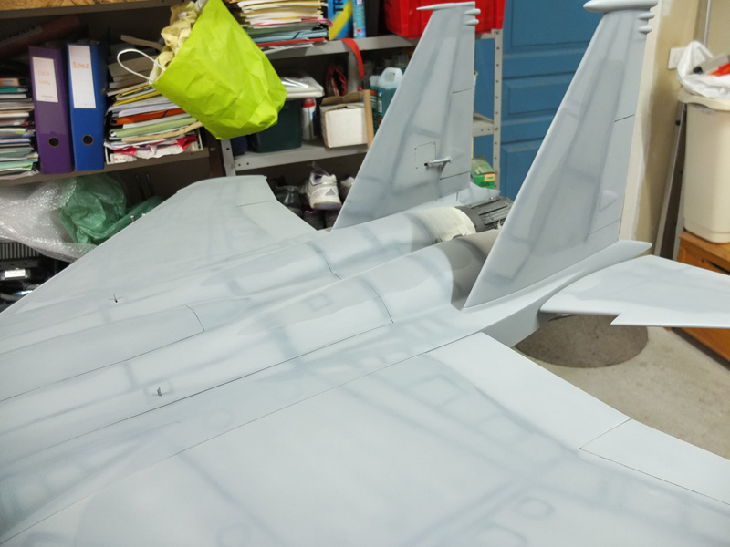

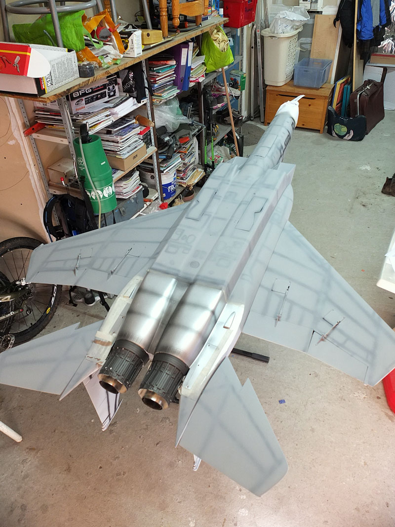

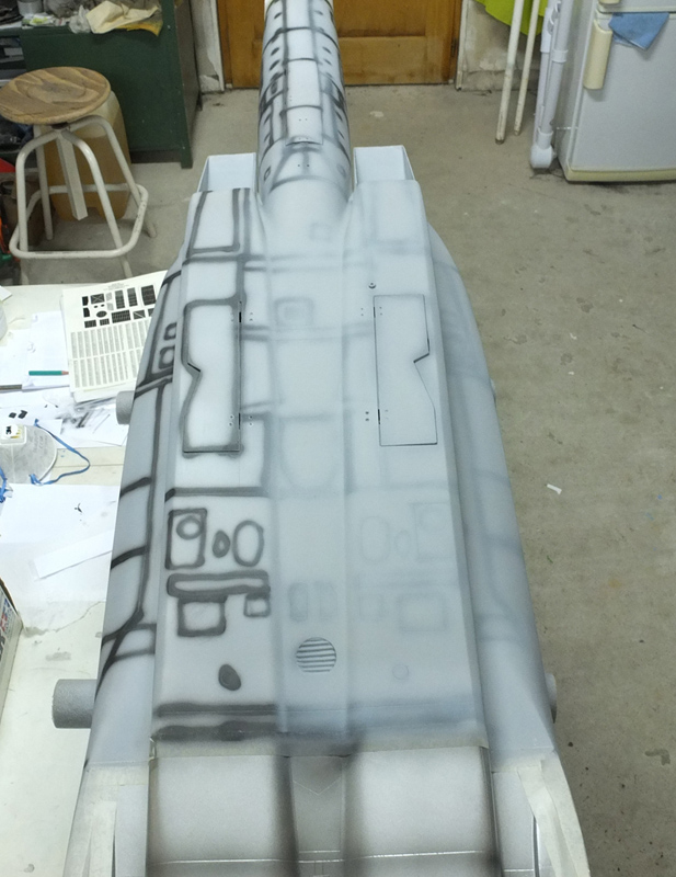

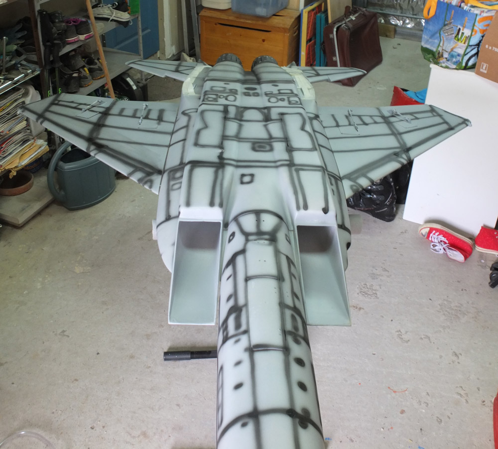

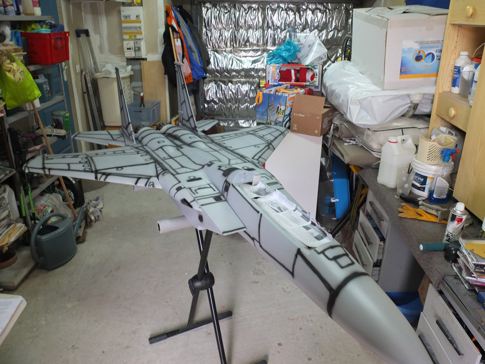

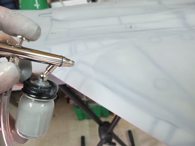

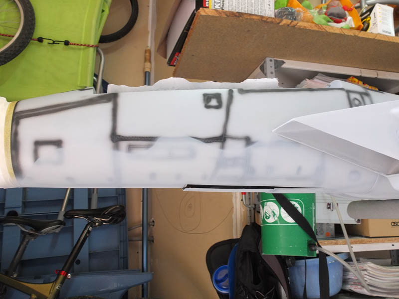

Avant d'attaquer la peinture, je passe un pré-ombrage sur les lignes de structures avec un aérographe. Pas besoin de tirer les lignes au cordeau ;-)
J'ai un aérographe double action de marque Revell qui est un peu ancien (il était très cher par rapport à ce que l'on trouve maintenant), on en trouve sur Ebay ou le bon coin pour des prix très intéressants... dont l'air est fourni par un compresseur de 50 litres.
Le pré-ombrage permet ensuite, en appliquant des voiles légers de peinture, de voir par transparence une nuance de couleur plus foncée 8-)
La peinture utilisée est de marque Tamiya réf : XF1 (noir mat pour le pré-ombrage), un mélange de XF19 (gris) et de X2 (blanc) 5 pour 1 pour avoir un gris plus clair que la couleur réelle (un modèle réduit "capte" moins de lumière qu'un avion réel, il faut donc éclaircir la teinte pour avoir un effet visuel ressemblant), le gris foncé sera du XF19.
La peinture est diluée à 50% avec du diluant Tamiya (no problémo ;) )
Voilà plusieurs photos pour illustrer :

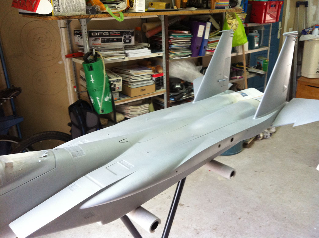

Et le dessous fini :lol:
(Ne regardez pas le bazar :roll:)

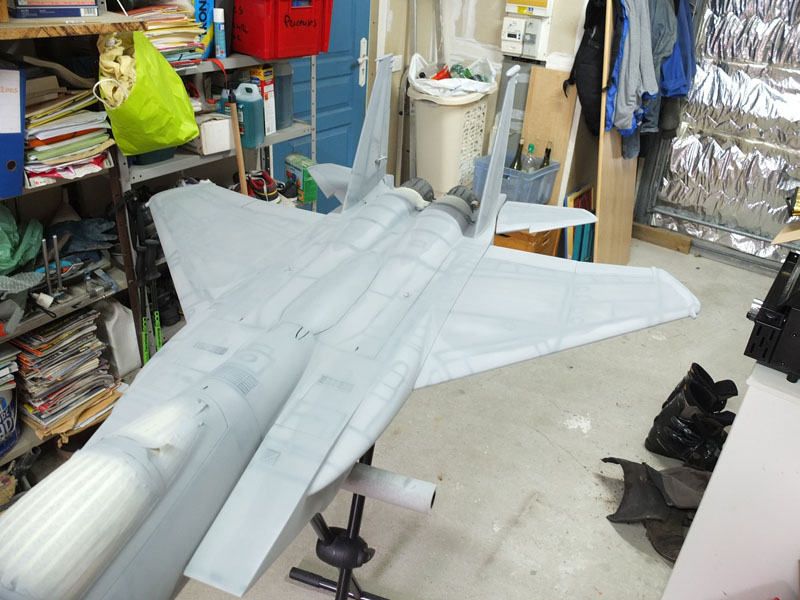

Bon, j'ai un peu avancé ce week-end ;)

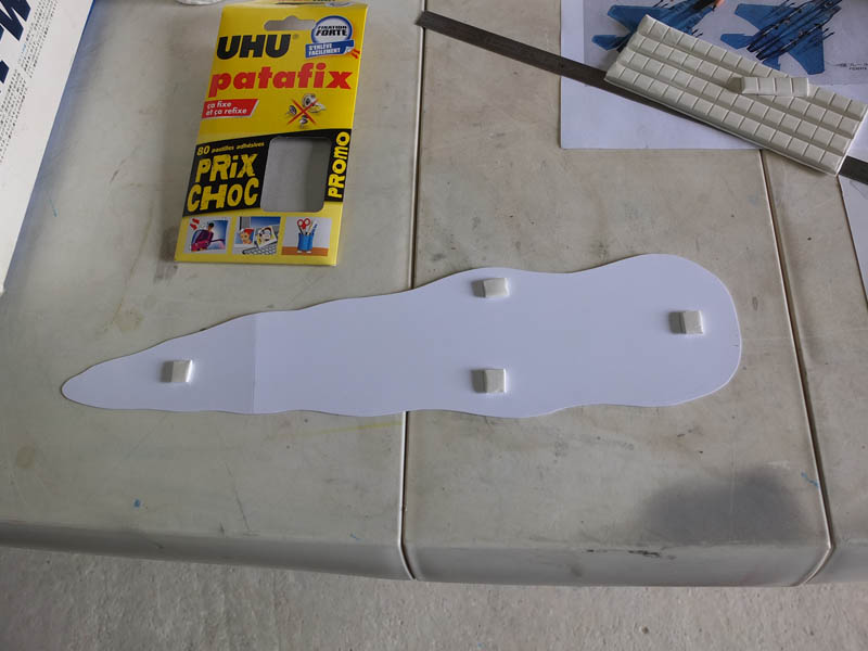

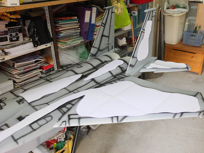

J'ai préparé des pochoirs dans du papier assez épais, que je fixe sur l'avion avec de la patafix.
La hauteur entre le modèle et le cache permet de respecter le dessin du camouflage et d'obtenir une délimitation floue (mais pas trop) entre les teintes.
Il faut beaucoup de caches et certains sont assez imposants :o

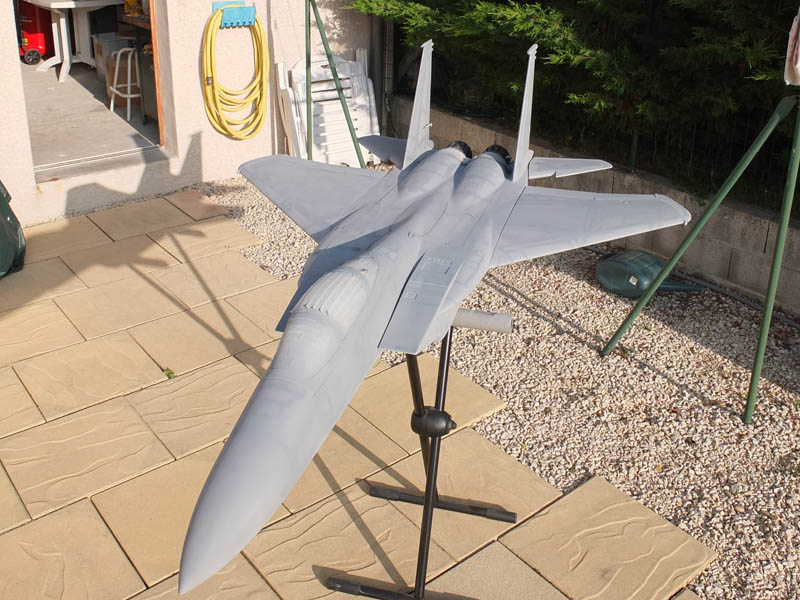

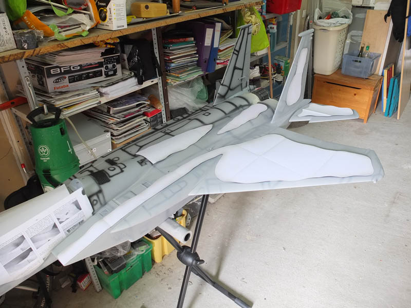

Ensuite, j'ai passé la teinte claire (idem que dessous) autour des caches, puis j'ai inversé ces derniers pour peindre le côté droit de l'avion
C'est simple ;)

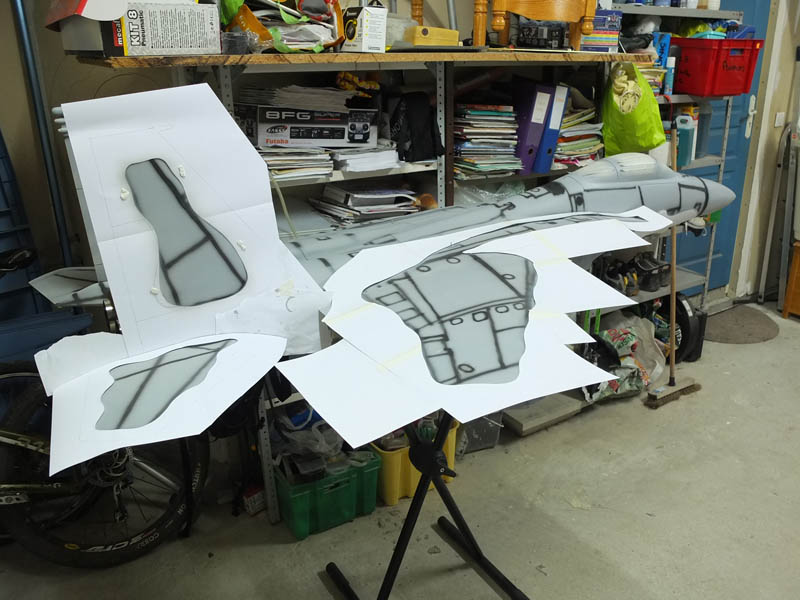

Une fois la peinture sèche, j'ai masqué les zones claires et j'ai pulvérisé la teinte "foncée"
Il y a quelques retouches à faire sur les zones de recoupement :roll:
Mon gant est sale, j'ai cassé un pot en verre plein de peinture, il s'est détaché de l'aérographe :boulet: heureusement qu'il n'est pas tombé sur l'avion 8-)

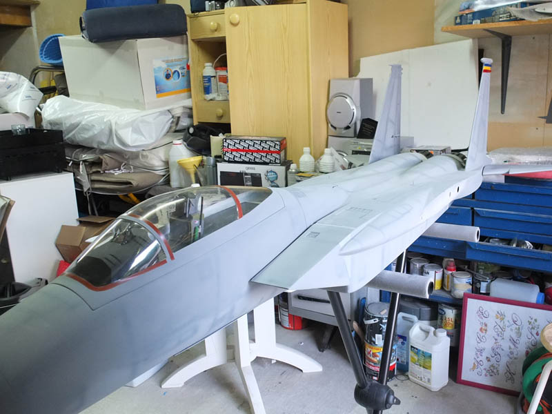

Et voilà, la peinture est quasi terminée (je vais juste éclaircir les lignes de structures dans les zones claires, elles sont trop voyantes) :D
La différence de teinte se voit moins sur les photos qu'en réalité, elle est toutefois assez légère, comme sur les premiers modèles de F15 (Hi Vis)

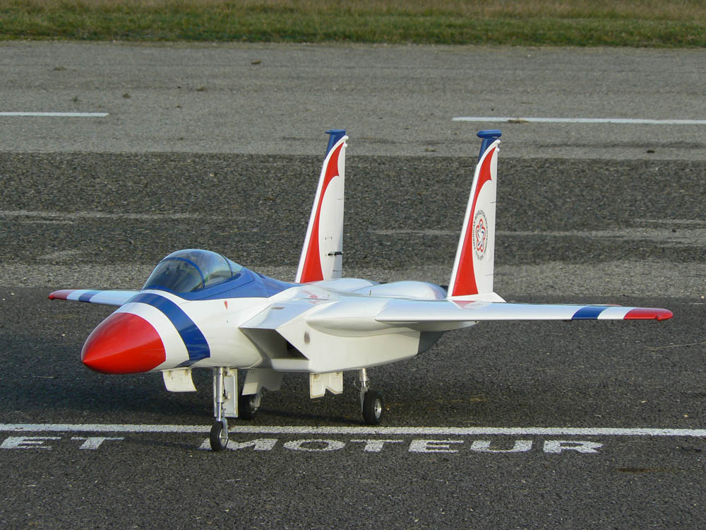

Il me reste encore pas mal de travail, au programme : peindre les détails (haut de dérive, zone mobile des entrées d'air, pointe avant...), passer une couche de vernis (klir), appliquer un "jus" pour salir le modèle, poser les nombreux décalques (je verrai si je peints les plus gros d'entre eux...), réaliser et poser les principales antennes, finir, peindre et fixer le réservoir central (encore merci pour le support :D ), figer le tout dans une autre couche de klir... :o
Mon objectif, être prêt à voler pour la rencontre de Jet à Orange (15 et 16 juin) 8-)
Je joins une photo en lumière naturelle prise ce matin

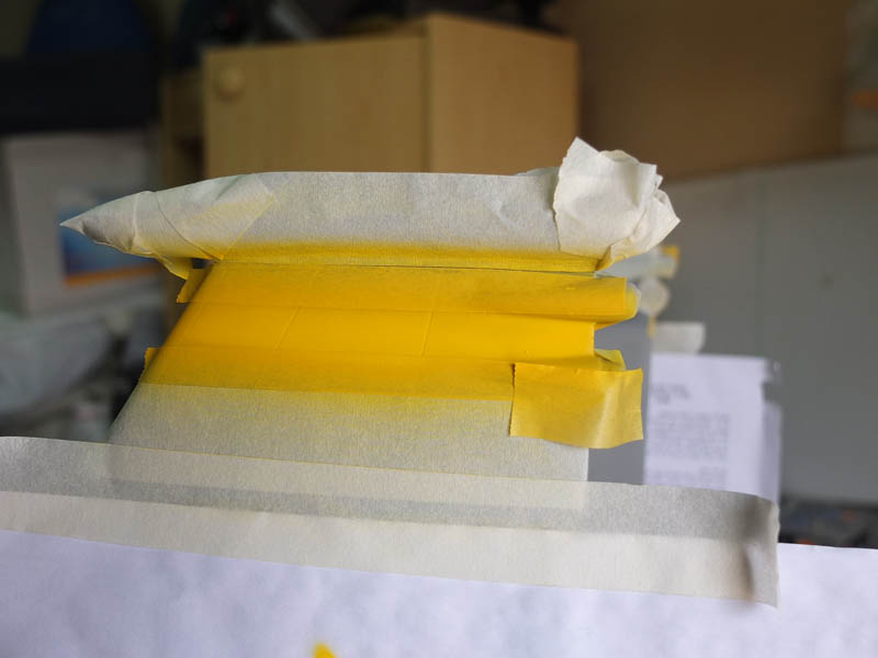

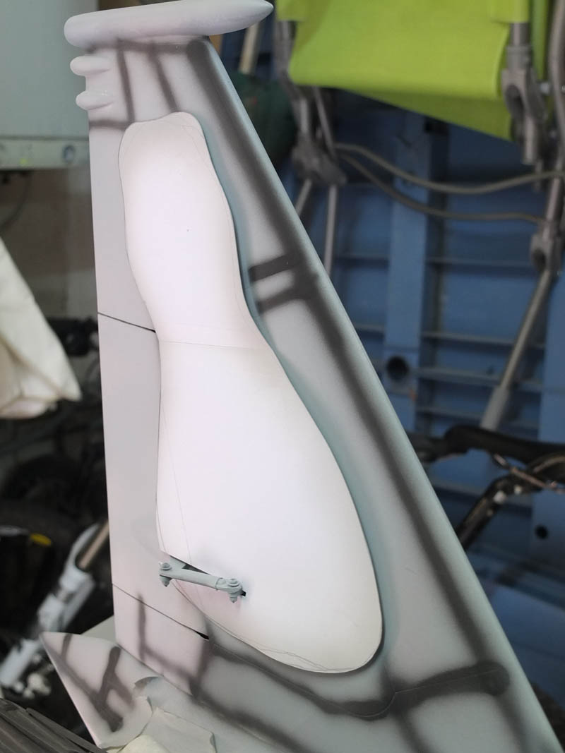

Une petite actualisation du post, au menu quelques touches de peinture :
Les trois couleurs de l'escadron appliquées en haut des dérives côté extérieur (rouge, jaune et bleu), j'ai commencé par la couleur la plus claire pour aller à la plus foncée. Idéalement, il m'aurait fallu peindre une sous-couche en blanc :roll:

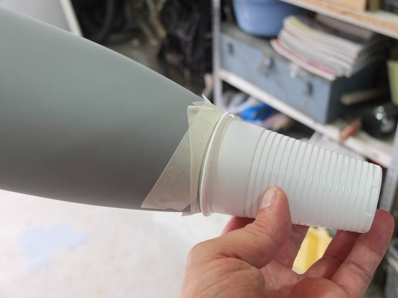

Du gris clair au niveau de l'articulation des entrées d'airs et de la pointe du cône radar (j'ai utilisé un gobelet pour tracer la zone de délimitation du nez ;) )
Du "cuivre" autour de certaines parties de la verrière (je n'ai pas reproduit les rivets présents sur le vrai :he: )
