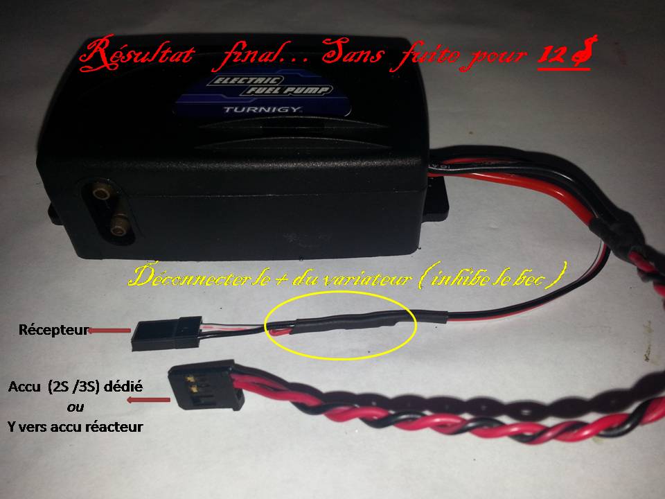

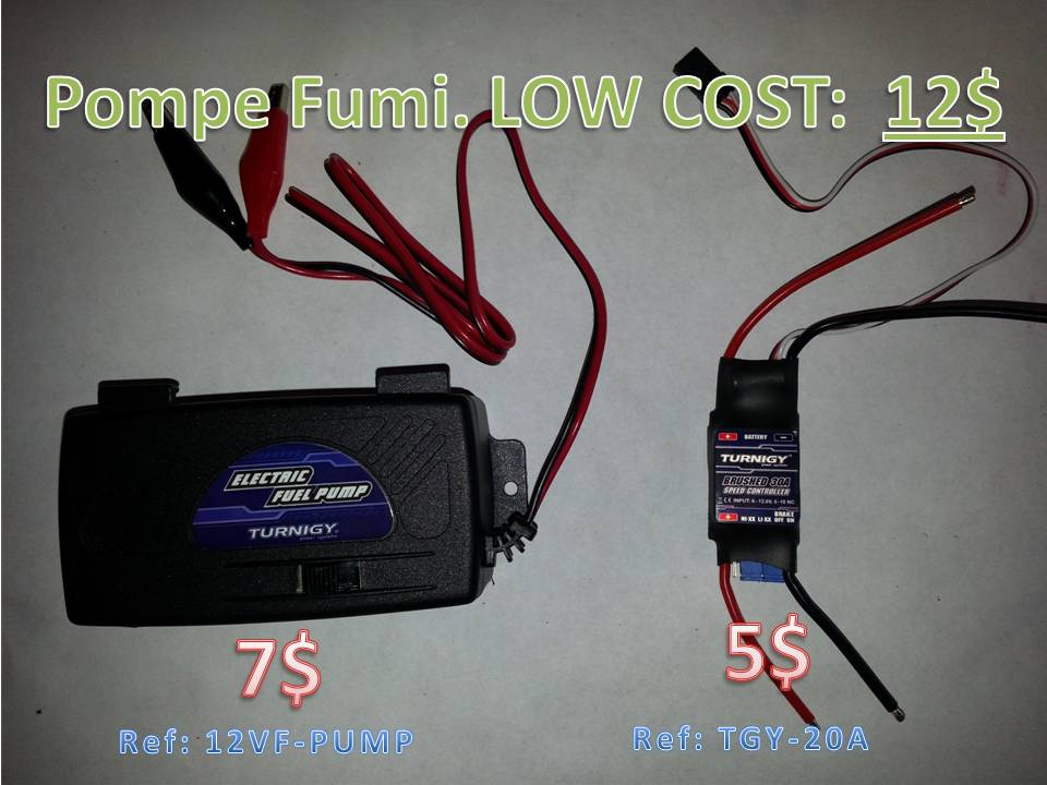

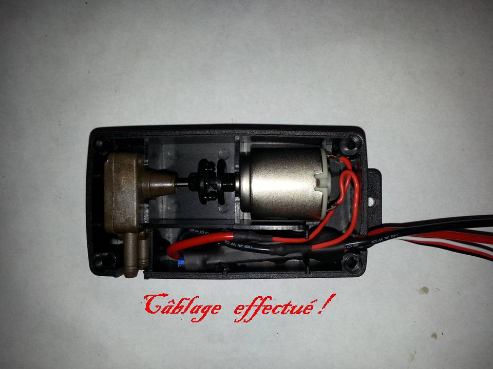

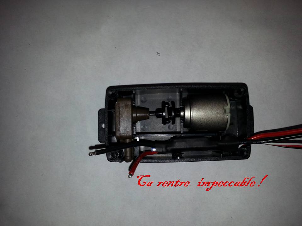

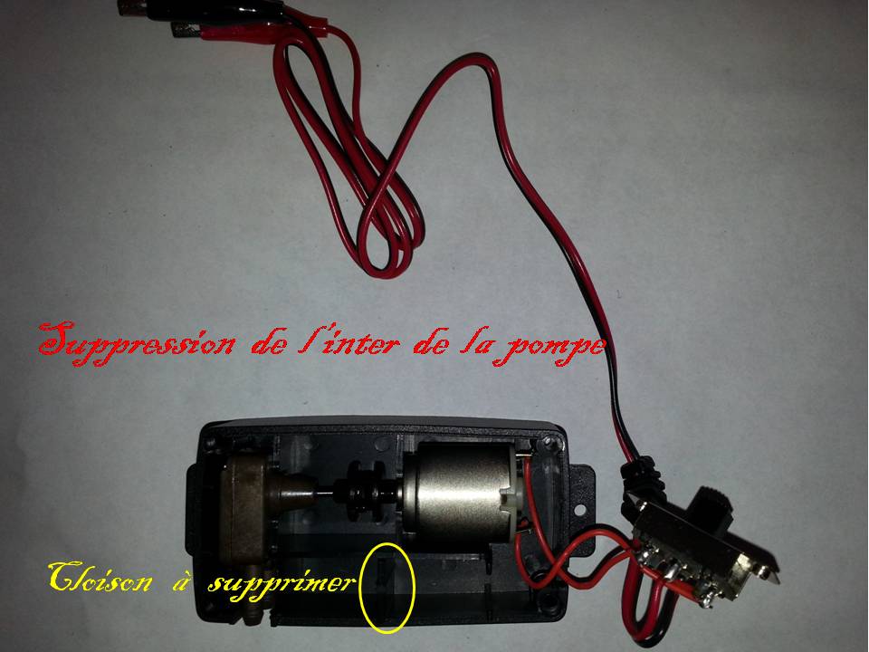

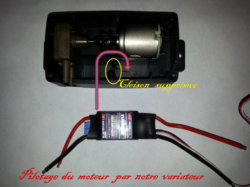

Salut à tous,
J'en ai eu marre de voir des pompes fumigènes à des prix exorbitant... :shock: :shock:
Même prix que les pompes pour réacteurs alors qu'on ne leur demande "que" de pulvériser du liquide fumigène :?
J'ai essayé un système bidouillé et pas cher que je vous partage vu que ca fonctionne. :)
Pour ceux qui veulent essayer, voici le tuto très simple...

Même avis que toi Gaetan!!
j'avais fait de même sur un F18 avec une pompe à carburant Jet joe = pas fiable pour un réacteur.. mais pas cher et largement suffisant pour du fumigène.
C'est aussi un bon recyclage pour des pompes à carburant de réacteur qui ont un certain âge et donc plus tout à fait apte à suivre une regulation fine, mais parfait pour fumigène...

autorot a écrit : C'est aussi un bon recyclage pour des pompes à carburant de réacteur qui ont un certain âge et donc plus tout à fait apte à suivre une regulation fine, mais parfait pour fumigène...
Exactement....
Pour avoir réparé une Skywriter de Sullivan.....ca fait vraiment mal de payer 90€ ! ! :x

f15mig27 a écrit : Pour avoir réparer une Skywriter de Sullivan.....ca fait vraiment mal de payer 90€ ! ! :x
y a moyen de l'avoir à un peu moins avec nos "amis" chinois:
http://www.hobbyking.com/hobbyking/stor ... w_ESC.html" onclick="window.open(this.href);return false;
Mais ça reste trop pour ce que c'est !! :siffle:

Le probleme de te pompe Gaetan, car j'en avais une pour remplir mes reservoirs c'est qu'elle tient pas longtemps, elle se met vite a fuir.
Bon j'avoue, je m'en suis servi avec de l'essence, le liquide fumigene est surement moins agressif

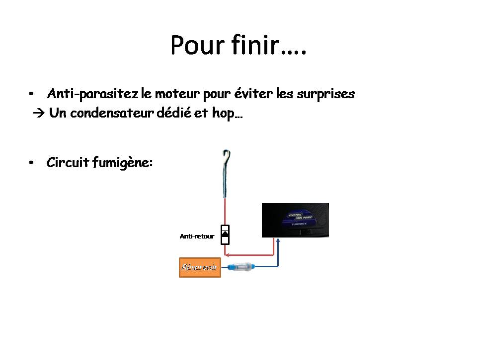

bonsoir à tous je suis entrain de monter une pompe de ce genre sur un p47 esm je vous tient au courant si cela fonctionne bien, par contre je comprends pas trop ou est mis le condensateur????
Merci pour le tutoriel

Message par lancuentra »
salut le condensateur se place entre les deux borne sur moteur.

Après presque 3 ans, que donne votre retour sur ce montage? Je dis ca, ma pompe est déjà prête à l'atelier :boulet:
Une précision au sujet des condo anti-parasite moteur, il semblerait qu'il faut en mettre 3? Un entre les pôles. Un entre masse et négatif. Et un autre entre positif et masse. Sommes nous d'accord? :roll:
