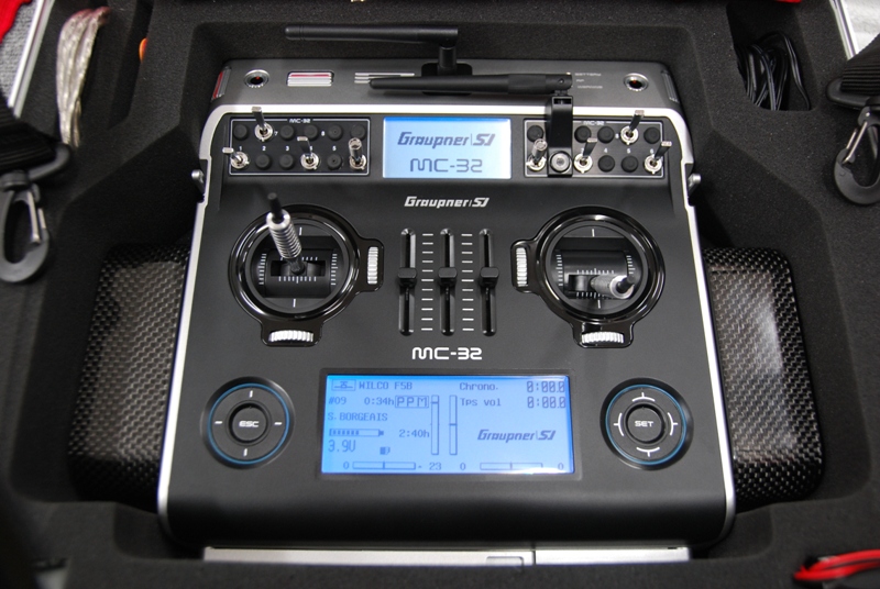

Suite à interrogation de pas mal de personnes sur ce que donne l'intégration d'un module fasst HFM-12 MC dans une MC 32 Hott graupner, je viens de réaliser quelques petits tests comparatif très basiques.
Nota: Ayant eu l'occaz d'acquerir une t14Mz (et j'ai déjà la 12z, 12fg et une mx 24....je sais, pas raisonnable le garçon!) j'avais pensé vendre la mc 32...finalement je la garde :he:
En effet la mc -32 n'est pas raciste et accepte les modules HF d'autre marque (jeti/ifs/wea..etc) grace à un port interne (un externe aussi) et on commute direct depuis le soft, bref, c'est très bien intégré.
Sauf que ce port (+ - ppm) n'alimente le module qu'en 5v! hors la notice robbe indique 9.6 à 12 v pour le module HFM-12.
Et pourtant cela fonctionne très bien (plusieurs vols à mon actif et des témoignages sur des forums allemand le confirme également)

1- le module Fasst/Rasst HFM 12 MC montée dans une MC-32 se comporte tout à fait normalement, et c'est très simple à faire (cf photo)!

Après questionnement, le support futaba (Robbe plus exactement, en allemange, via leur site) m'a indiqué que leur module fasst fonctionnait en interne en 5 v stabilisé. et qu'il fallait par sécurité, l'alimenter par une tension comprise entre 7 et 15 v.
Cela fonctionne avec 5 v en entrée, mais c'est juste et avec la tolérance des composants + variation de température, il y a un risque.
Aussi, par sécurité, j'ai ajouté un module step up (ou booster) AnyVolt Micro convertisseur DC-DC universel 2,6V-14V:
http://www.dimensionengineering.com/pro ... volt-micro" onclick="window.open(this.href);return false;
http://www.flashrc.com/dimension_engine ... v_14v.html" onclick="window.open(this.href);return false;
C'est un convertisseur de tension continue miniature (très petit!!), parfait pour notre usage. Avec 5 v en entrée, je l'ai réglé à 7 v en sortie pour alimenter le module fasst. Cela fonctionne parfaitement. On peut monter au delà en tension, mais cela ne sert pas à grand chose puisque derrière, le module fasst refait du 5 v régulé à partir du 7 v. (surconso inutile)
Le module futaba consomme au maxi 180 mah, le module anyvolt peut fournir jusqu'à 500 mah,tout comme le "même module type TO220" se trouvant déjà dans la Mc 32 pour passer de 3.6-4.2V (tension du lilo 1S) à 5 v régulé.. mais dommage, resistance fixe, pas réglable... :siffle:
