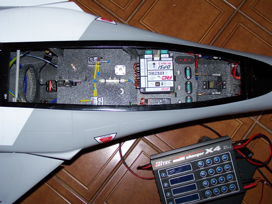

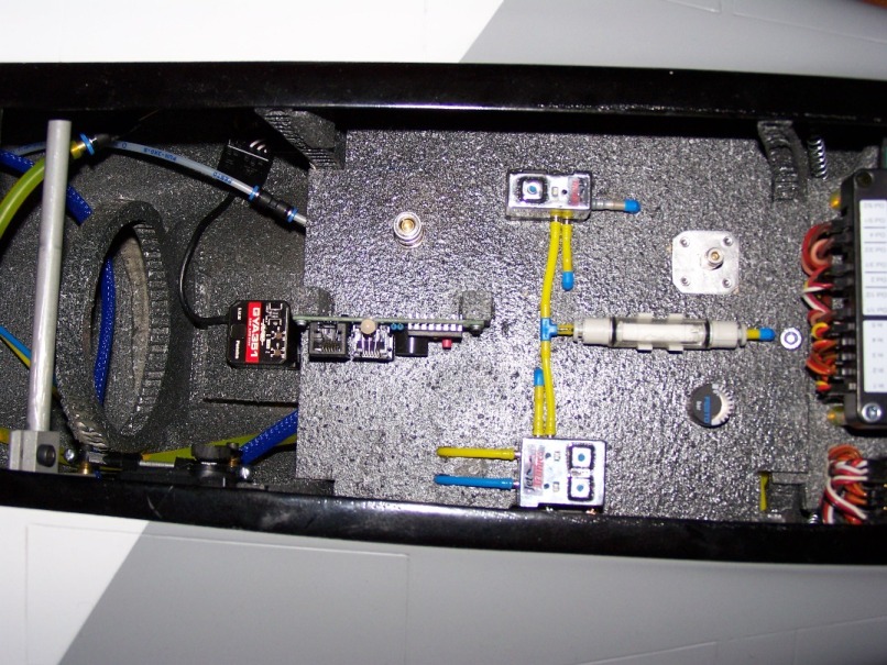

Tu l'as eu neuf?
peux tu poster une photo de l'installation?
Copie de 100_1889.JPG (244.59 Kio) Consulté 3326 fois
Copie de 100_1921.JPG (230.83 Kio) Consulté 3326 fois
Copie de 100_1922.JPG (192.92 Kio) Consulté 3326 fois
Non je l'ai acheté d'occas,il a l'aspect d'un neuf,pas de traces dessus,pas d'impact.
L'avion est l'ancien rafale de Francis Laurens avec tout les couples en nid d'habeille,je l'ai entierement restauré avec une nouvelle livrée de couleurs.J'ai d'autres photos de l'installation des autres elements,si tu vois une erreur sur le montage n'hesite pas a me le dire ,car comme je le raconte un peu plus haut ,c'est mon premier jet.
Cdlt.
Christophe.
rider-60
Messages : 154
Re: Help, gya 351/futaba t10
Message par rider-60 »
Jolie deco,
je parlais du gyro pour savoir si il avait deja fonctionné. monté comme il est il corrige le lacet pas le roulis fait bouger le nez de gauche à droite les ailerons devraient bouger un peu plus.... pour le montage, fait le pivoter de 90° pour que le fil sorte vers le haut par exemple et ça va fonctionner, la photo de la doc futaba n'est pas tres explicite
