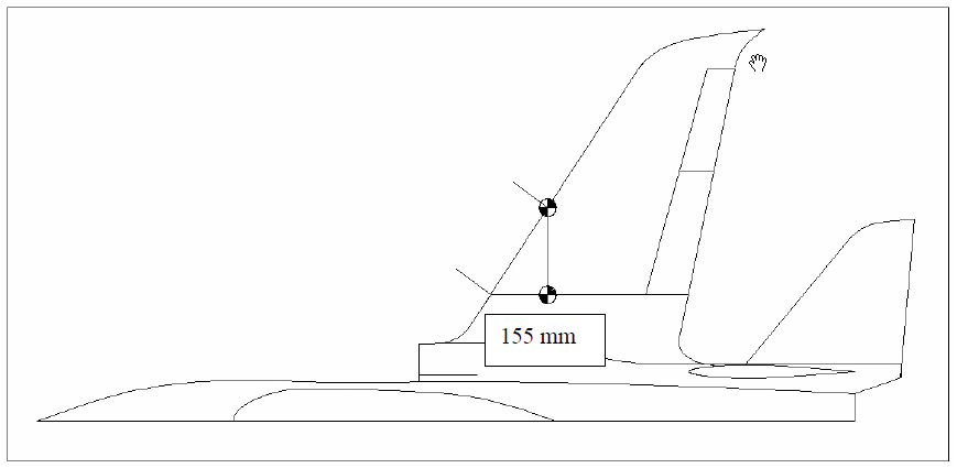

bonjour,
je suis entrain de remettre en état un SCORPION...
pour le centrage, où se lit la cote de 155 sur ce dessin fourni par ADJets?
c'est sur la corde de la jonction fuselage/aile ou sur le BA?
je trouve ces repères bizarres!

Bonsoir HarpoonRS,
je centre le Scorpion en utilisant la technique décrite dans la notice, en passant une ficelle en écartant légèrement les ailes.
Et tu fais passer la ficelle juste devant les jambes de train.
Avec ce réglage, je trouve que le CG est légèrement avant.
Ensuite, je l'ai reculé et j'ai maintenant très peu de poid sur la jambe avant. Juste de quoi tenir l'avion horizontal réservoir vide.

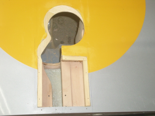

bonjour,
comme j'ai refait entièrement les supports des trains,
j'en ai profité pour les reculer au maximum...

Bonsoir,
OK je comprends. Dès que j'ai mon Scorpion sous la main, je fais une mesure pour t'indiquer un repère pour le CG.
A moins qu'un autre Scorpionneux, puisse te répondre avant moi.

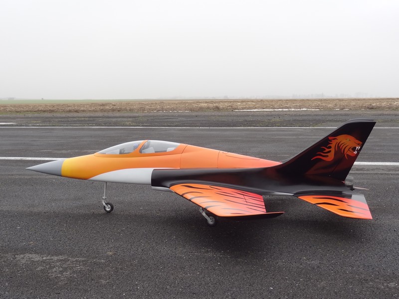

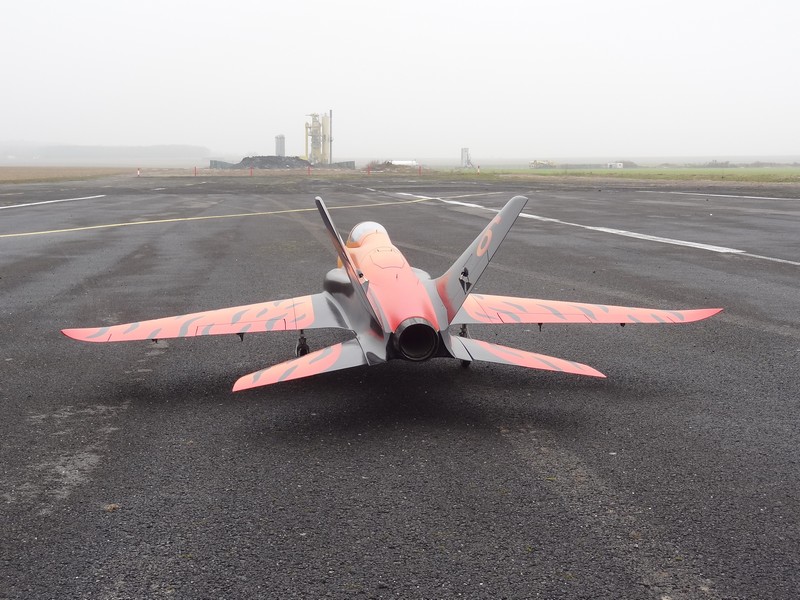

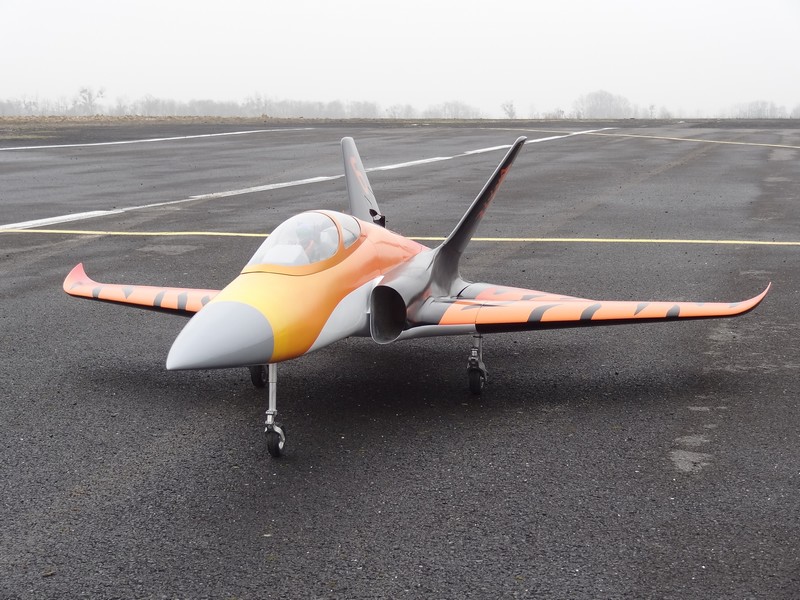

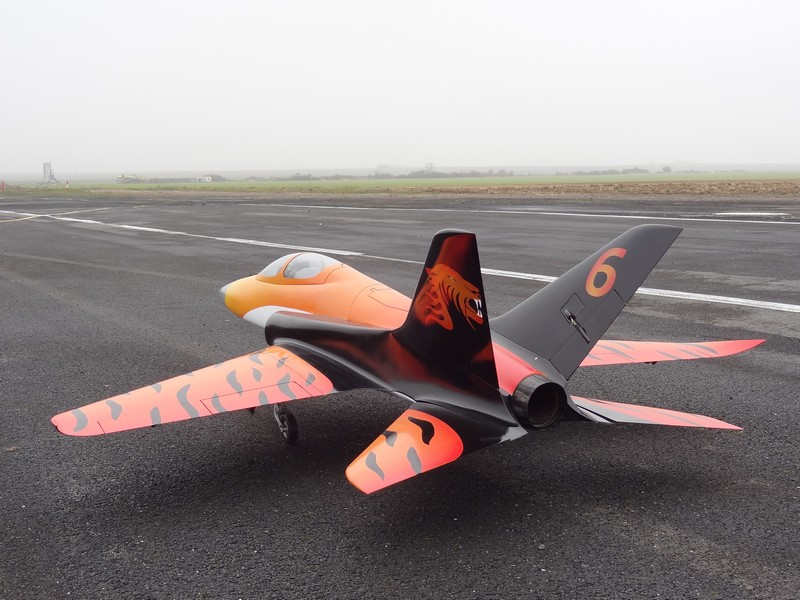

Fin de la remise en état du SCORPION ex RedBull,
Tests de la turbine et roulages concluants cet après-midi,
Mais impossible de décoller, plafond trop bas.
En attendant un jour meilleur…

la suite
- SCORPION4.JPG (123.7 Kio) Consulté 2921 fois
- SCORPION3.JPG (153.89 Kio) Consulté 2921 fois
- SCORPION2.JPG (145.48 Kio) Consulté 2921 fois
