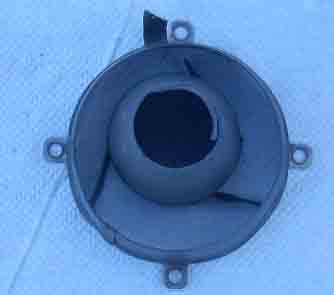

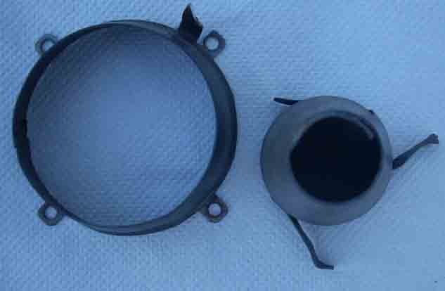

Bonsoir,
j'ai les fixations du cone de "silence" qui viennent de lacher, sur ma Funsonic FS 70.
J'ai demonté, l'ensemble du cone de la turbine et en recherche un (neuf ou occasion).
Je répondrais à vos messages dans 15 jours, après mes congés d'été.
Merci d'avance
David

- Messages : 2092
Re: Recherche cone d'éjection pour turbine Funsonic FS 70
Salut,

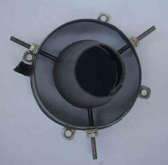

Tu peux envoyer des photos de ta tuyère HS, je pense qu'on peut la réparer.
Gaëtan
Gaëtan
hanssy7767
- Messages : 172

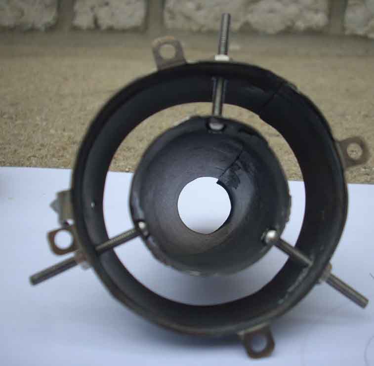

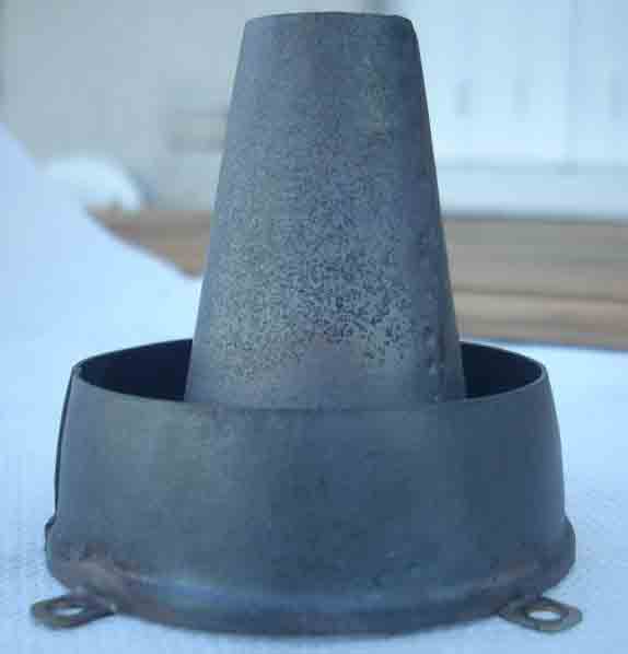

je pense avoir réussi à insérer 3 photos.
Merci.
David
Merci.
David

- Messages : 2092

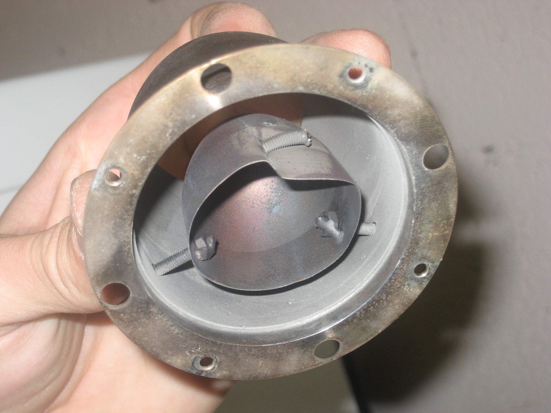

Excellent, y a une solution simple qui consiste a refixer par vis.
1- Coupe tes lames qui etaient soudées.
2- Perce 3 trous à 120° dans le cone et dans la tuyere.
3- Fixe ton cone a l'aide de 3 vis/écrous comme sur les photos jointes (la réparation que j'avais fait faire par les mécanos moteur de Luxeuil à l'epoque).
Je pense que la difficulté réside dans le percage d'une part, et la recherche de vis titane d'autre part....
- Après réparation
- IMG_1864.jpg (423.54 Kio) Consulté 3818 fois
- Avant....
- IMG_1819.JPG (252.65 Kio) Consulté 3818 fois

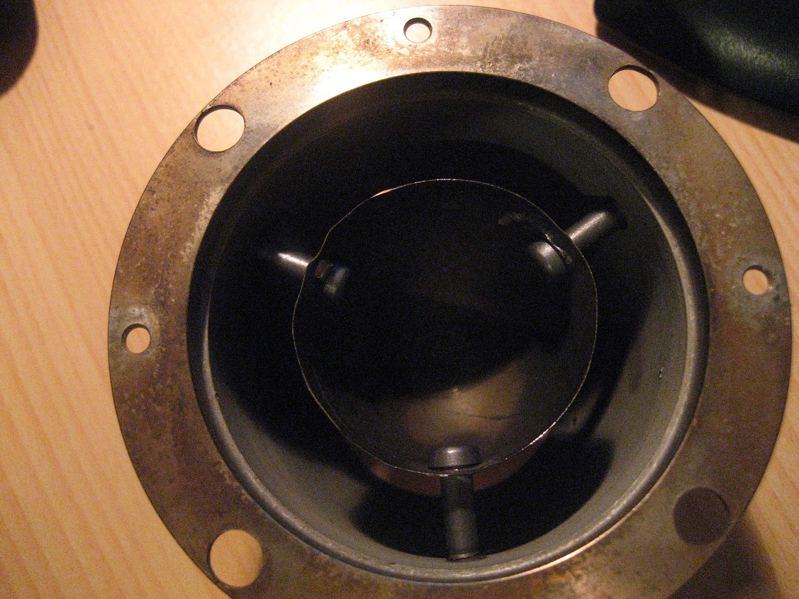

Bonsoir,
merci pour vos conseils, j'ai monté des vis titane de 2,5 mm sans faire de point de soudure à l'intérieur du cone, n'ayant surement pas les bonnes baguettes pour mon poste à l'arc. (livraison rapide de Titane service)
J'ai fais des tests de fonctionnement en statique, plus qu'à essayer en vol.
Voici quelques photos.
- Funsonic réparée 3.jpg (49.75 Kio) Consulté 3709 fois
- Funsonic réparée 2.jpg (39.88 Kio) Consulté 3709 fois
- Funsonic réparée 1.jpg (23.82 Kio) Consulté 3709 fois

Bonsoir,
et bien, au 2éme vol je me suis retrouvé avec une turbine vectorielle que je ne pouvais pas contrôler.
Grâce aux qualités du Boomerang, j'ai réussi à poser.
J'ai perdu une des vis qui tenait le cone. En 6 mn de vol, l'écrou et contre-écrou dévissé sur 15 mm. Ensuite, la vis a été aspirée par le flux dans le cone. Le titane aurait-il fondu ? ramolli ?
Mes compétences en soudure à l'arc étant nulle, je n'ose pas souder les vis.
J'acheterais bien, la pièce de rechange, mais le site Funsonic n'existe plus. Quelqu'un a des nouvelles de cette entreprise ?
David
