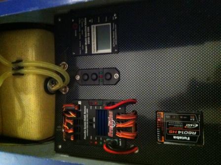

Salut a tous,
j'ai un soucis avec ma PowerBox Evolution (elle es neuve)
je m'explique :
ma box et installée avec un R6014hs, les 6voies sorte du rx a la box de 1 a 6 , et j'ai juste mon AirPower EV5D-5U-PRO-SP branchez sur 7 et 8 (trains et freins) direct du rx
- quand je branche l'accu 1 rien ne se passe la power est eteinte ,..normal..
- quand je branche l'accu 2 la power box reste eteint (led ..etc) mais, mais mon recepteur et EV5D sont sous tensions..!!
quelqu'un a deja eu ce souci???????
je m'explique :

Re: Problèmes Powerbox evolution
Salut à tous
Regarde bien tes connexions entre le récepteur et la powerbox , si tu n'as pas inversé
entre le moins et le signal côté powerbox, il n'y a pas de détrompeur tu peu facilement
inverser la connectique, du moins les fiches futaba il faut limer le détrompeur et sur les
rallonges Graupner elles rentrent dans les deux sens.
Salutations Lionel
Salutations Lionel
bonsoir
avec ta radio tu doit programmer un fail salfe sur une des voies
salut,
aucune connectique inversé, j'ai un courant qui passe dans ma powerbox et alimente le rx sans que la box sois allumer, mais seulement sur une des deux alimentations (accus numero 1)....
se n'est pas normale et pas un problème de programmation ..
je vais contacter Powerbox system je pense quelle a un problème...et vous tien au courant..
jamais vue ça quand meme!
A +
A +
Hello
Quand tu branche l'accu 2 , l'accu 1 est branché?
J'ai 2 powerbox evo, du coup je vais tester voir si ca fais pareil, ce que je sais vu qu'une et en fonction c'est que quand les 2 accus sont branchés tous est éteind.
Salut
quand l'accus 1 es brancher tous seul tous es eteint la box le rx etc..normal quoi
quand je branche l'accus 2 la box reste eteinte par contre mon rx et le reste est alimenté , ainsi que les servos alors que ma box est eteinte..!!
d'ou mon problème j'aimerais savoir si toi c'est pareil, mais cela m'etonne je pense que ma box a un soucis..
tien moi au courant..
Hello
Je viens de tester sur la mienne et que je branche le pack 1 ou le pack 2 tout reste eteint, c'est le cas sur mes 2 powerbox .
Par contre t'a biene branché l'interrupteur?
idem pour moi
