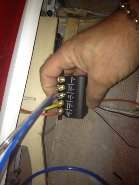

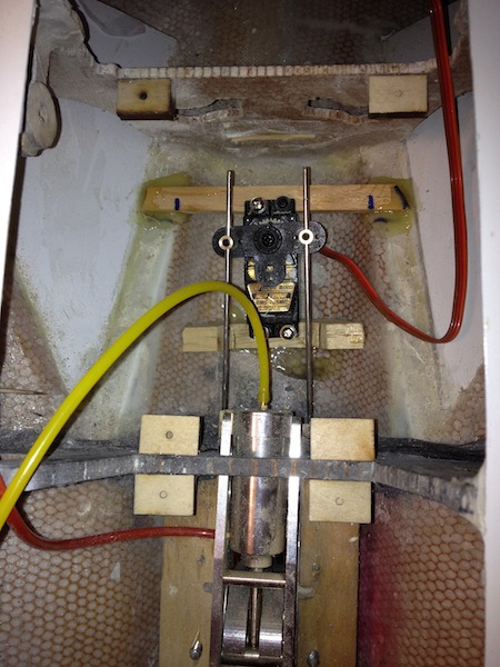

j ai donc commencé le montage de ce nouveau jet http://flyeaglejet.com/en/RafaleEDF.html" onclick="window.open(this.href);return false; dans sa deco bleue , blanc et rouge
Entièrement en nid d' abeille , la qualité n a plus rien à voir par rapport au mig 29, ainsi on arrive à 5kg sans motorisation, ni accus, mais avec tout le reste, trains, trappes et toutes l électronique et tuyères
le montage est tout à fait conventionnel, mais j ai effectué quelque petits changements
1 un boitier unique pour les trains, trappes et frein
2 toute l électronique déplacé au niveau des trains principaux pour dégager tout l avant pour placer les accus
il ne reste plus que la turbine et c est pret

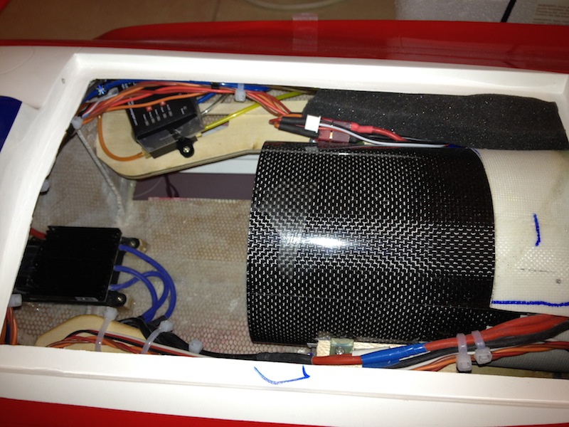

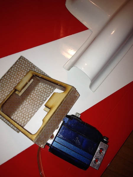

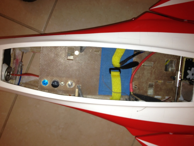

il est finis lui aussi
les transformations :
--toute l électronique a été déplacé pour dégager la place pour les accus ( 12s 4000 mah )
--une électrovanne unique , pour les trains, les trappes et les freins
-- les trains principaux on étaient visés sur les supports ( d'origine ils sont visés dessous), et des pneus tailles basses pour garder une incidence positive ou décollage
pour la motorisation, j ai laissé tomber la dernière schubeler ( commandé en septembre et toujours pas la ), c est une vasa fan 120, avec un moteur HET et contrôleur hobbywing 120 HV
ce qui nous donne un poids total prêt au vol de 8 kg avec une poussée en test verticale ( train et trappes ouvert, sans verrière) egale au poids du jet, train rentré, trappes fermées et verrière en place , c est moins bon, mais en vol ça devrait le faire sans soucis

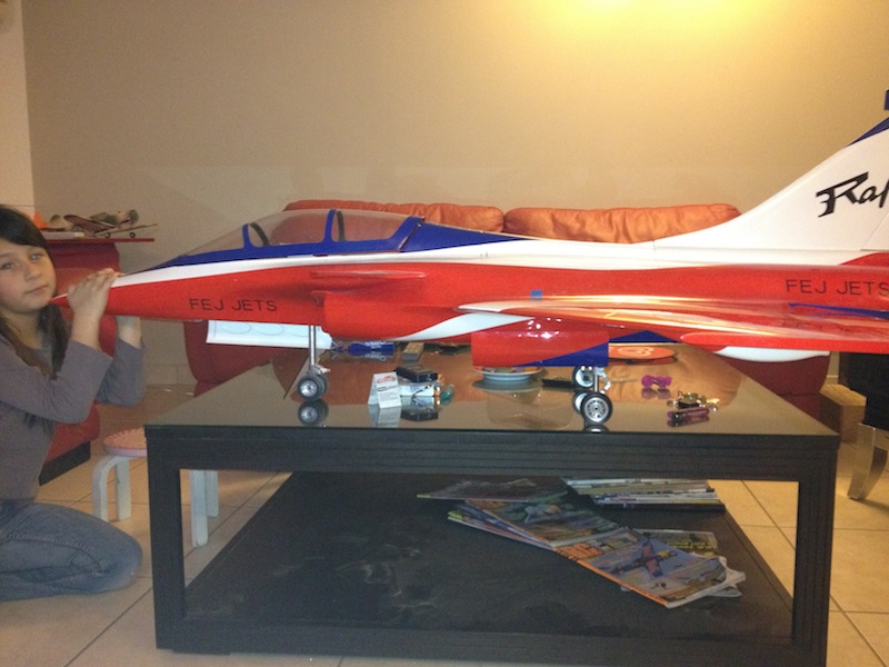

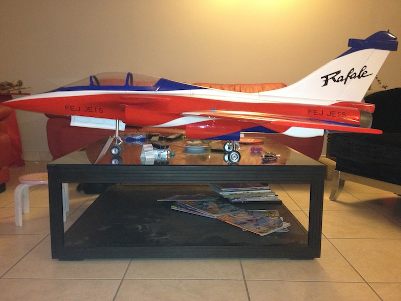

le tiens doit être en fibre, celui ci est de dernière génération, entièrement en nid abeille
j arrive donc à 8 kg tout pile avec accu 12 s 4000 mah, un peu plus si je met des 5800 mah
après l avoir construit, je me rend compte que l on pourrais faire beaucoup plus léger !!!!!!
----- à part les deux servo d ailerons, pour le reste on peux mettre des servo plus petit que des 60 grs
----- je suis sur qu une turbine de 100 suffirait, presque 500 grs de gagné
----- boitier de train électrique, et si on veux aller plus loin train tout simple
test prévu le plus tôt possible
si jamais je perd trop de puissance trappes fermées , il me suffira de faire de jolies trous ( 3 ovales déjà dessinés d origine sur les trappes ) dans les trappes et de coller à la place de la moustiquaire peinte en rouge ( visuellement ça doit le faire )
deux petites photo qui montre l incidence au sol, une avec l amortisseur avant en butée
