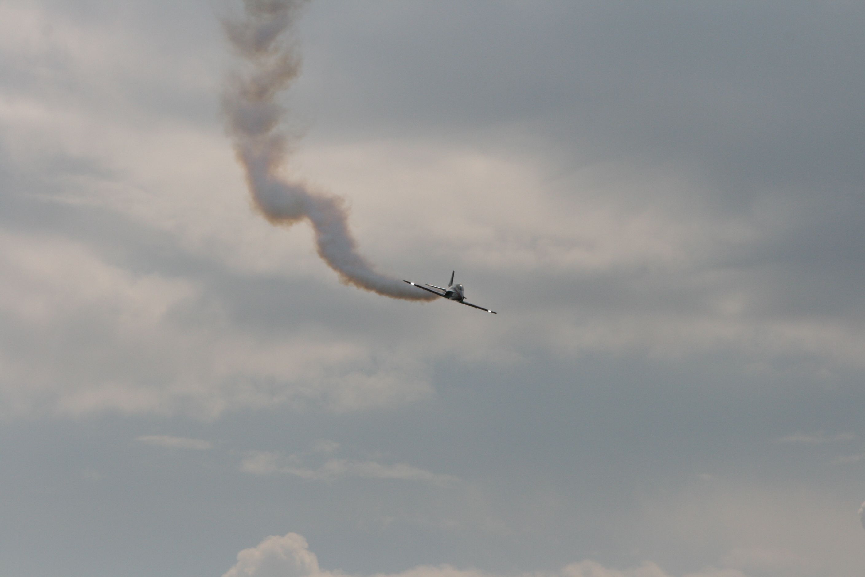

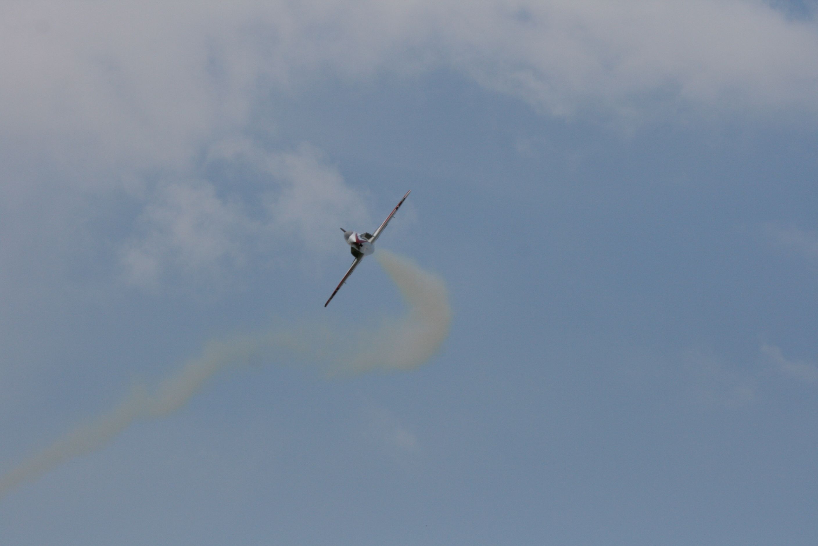

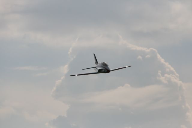

Et voici les premières photos des premiers vols.
Vraiment génial cet avion.
Gilles
Gilles

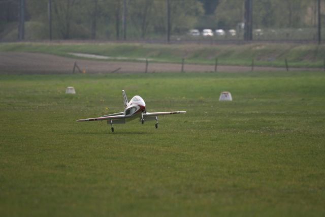

Et deux dernières pour le plaisir...........
Gilles
Gilles

YES !
Bravo pour ces premiers vols !
