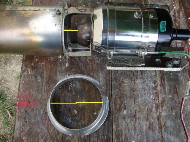

Déjà réponse donnée dans un autre sujet : 21 mm .
Mesuré sur le banc chez Jets-munt avec une M 90 .
9.5 de poussée sans ,10.1 avec ,positionné à 21 mm.

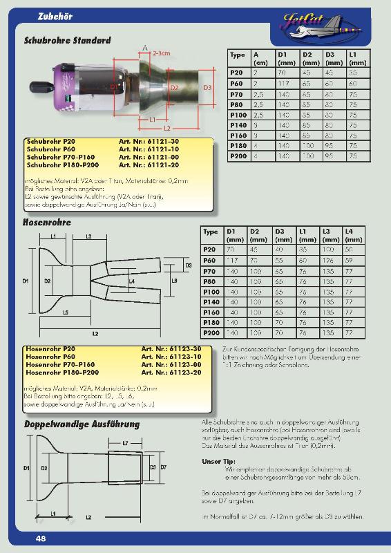

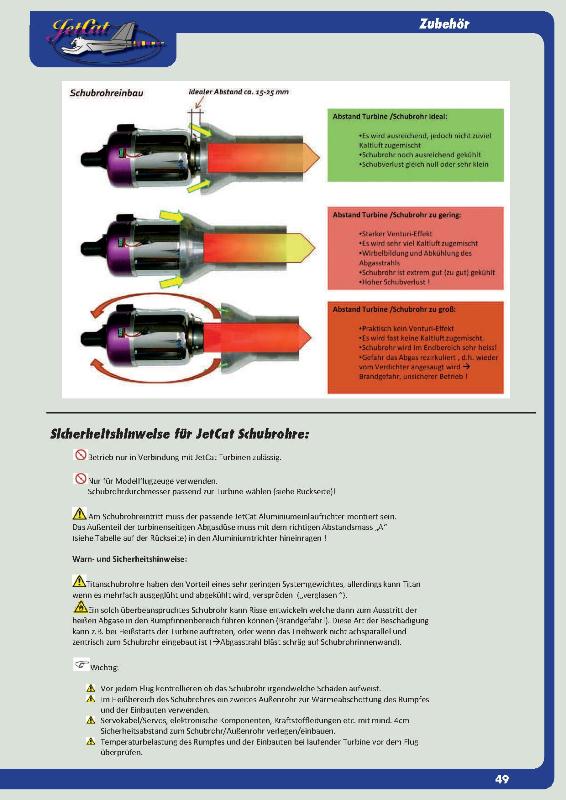

Pour mémoire, je rappelle ici les pages 48 et 49 du catalogue 2011 Jetcat qui montrent bien des choses, qui ne sont pas applicables que aux réacteurs Jetcat !

Re: Distance réacteur / tuyère...
Super, très informatif ou dit autrement , précis , concret, mais...
J'ai mis 20 mm depuis l'arrière "extrême" de mon propulseur alors que sur le schéma Jetcat, "ils" mesurent depuis l'arrière du "corps" du réacteur ! Déroutant, non... Cela change tout.

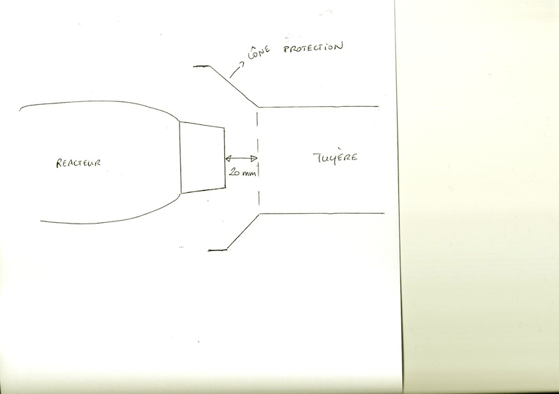

Bonjour Cap 10,
Sur le schema Jetcat tu as un cône de protection et ensuite la tuyère proprement dite comme on peut le voir sur les montages Christen.
Tu dois avoir entre 15 et 25 mm entre la fin du cone d'éjection du réacteur et la tuyère.
Dans le cas du schéma Jetcat la vraie tuyère commence à la section référencée D2.
On imagine bien en transparence que l'arrière du cône d'éjection du réacteur sera environ à 20mm de l'entrée de la (vraie) tuyère...
J'espère que mon explication n'est pas trop confuse...
Un schéma vaut mieux qu'un long discours!
Christian.
