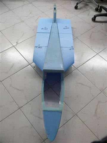

Je ne sais pas si certains connaissent le Northstar. C'est un hydravion delta qui possède un moteur (7.5 cc à 10cc) monté sur une tourelle à l'arrière. Il s'agit d'un modèle fantastique à voler, vraiment magnifique lorsqu’il se pose sur le ventre.
Le seul problème de cet avion est d’avoir la forme d’un jet, mais sans en avoir le bruit…
Voilà d’où est né mon projet d’en faire un (50%) plus grand que l’original adapté pour recevoir un réacteur.
Mon seul souci est de savoir ce qu’il risque de se passer si le réacteur boit un peu d’eau ? Quelqu’un a-t-il déjà tenté l’expérience ?
Voici des photos, il n’est pas encore fini mais devrait être prêt pour 2012.
- P1100731.JPG (26.22 Kio) Consulté 3154 fois

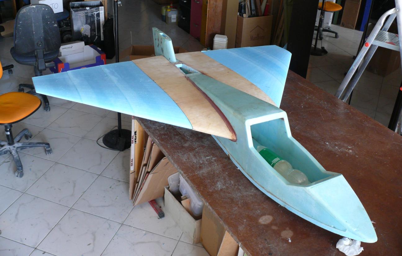

Et voici une autre photo avec les ailes
- NT pour kero.JPG (114.76 Kio) Consulté 3153 fois

les risque c'est exctinction du reacteur si il boit trop d'eau
prevois l'aspiration sur le dessus au maximun et hors de la plage de projection d'eau ca eviteras tout problem
il y as quelque video de northstar a turbine ca existe donc ca devrais bien le faire
sinon ca a l'air de plutot bien avancer

Salut
j'ai eu l'occasion de piloter cet avion il y a une 20aine d'année et j'en garde un très bon souvenir... Un plan MRA que je dois encore avoir dans un coin...
La configuration delta et réacteur dans la dérive devrait limiter le risque d'ingestion d'eau.
Par contre, à voir, peut être rabaisser l'emplacement du réacteur car, entre le poids d'un 10cm3 et celui d'un réacteur de 8kg, y a bien 300grs de plus... (Pense à installer tous les composants lourds dans le nez pour le centrage...)
Sinon, renforce la structure de la dérive...

Pour revenir à ton projet d'hydravion télécommandé, je confirme, nos petites turbines sont très sensibles à l'ingestion d'eau. Nous avons essuyé à l'époque quelques calés avec pourtant peu de projections.
Bon courage pour ton projet.
