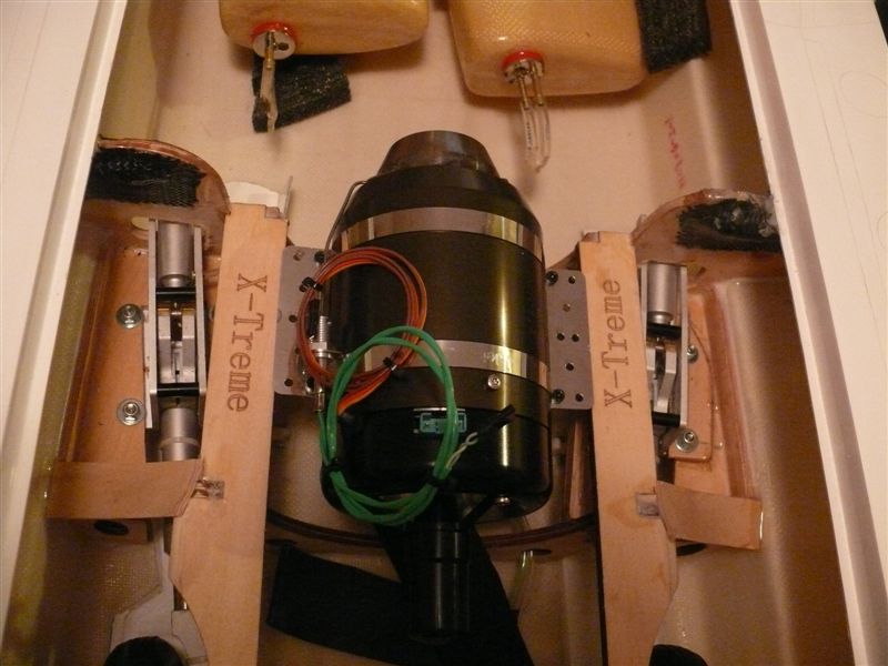

Petite question concernant la largeur des fixations de mon bâti moteur sur le F15; lorsque je présente mon Merlin, il est trop étroit !
Je pensais que les cotes étaient standard; cela n'est manifestement pas le cas.
Dois-je rajouter du bois à l'avion ou fabriquer des "élargisseurs" en métal aux fixations du moteur; cette dernière solution serait pour moi la plus simple !
Merci,
Alain.

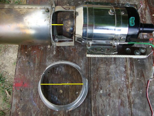

Petite question "bonus" au passage:
Quelle distance faut-il mettre entre l'arrière de la turbine et l'avant de la tuyère ?
Merci,
Alain.

salut ces kit sont sortie quand les moteurs été gros lourd et accéléré lentement
tu met des plaques de métal ou de carbone pour faire la joinction
pour la distance c'est autour de 25mm

cap10 a écrit :Petite question "bonus" au passage:
Merci,
Alain.
Salut Alain !
21 mm et tu gagneras environ 500 grs de poussée statique .
Testé sur banc chez Jets-Munt,avec tube extracteur de 85 mm de diamètre.
