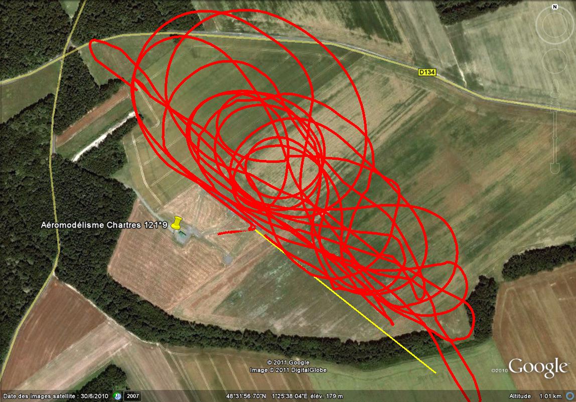

Voici pour exemple un tracé GPS avec un "petit" jet (1.40m) en volant normalement. Et bien en moyenne c'est 400m d'éloignement et jusqu'à 500m dans certains cas. Et le modèle est petit... Pour l'altitude dans mon club nous avons un filet qui empêche de dépasser 150m :D
Frank

Est-ce qu'en admettant volontairement qu'il y a effraction aux règles de l'air (400m d'altitude pour 150m max) tu ne nous tirerais pas un peu une balle dans le pied là ?

Euh faudrait pas non plus prendre nos amis de la DGAC pour des imbéciles.... ces mêmes que l'on croisent à certains meeting où le speaker annonce fièrement que le planeur est monté à 600m...
Mais bon tu as raison je vais corriger... on se sait jamais
