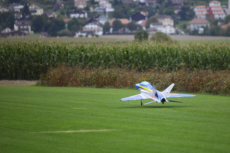

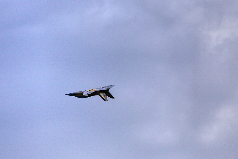

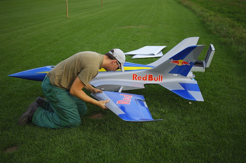

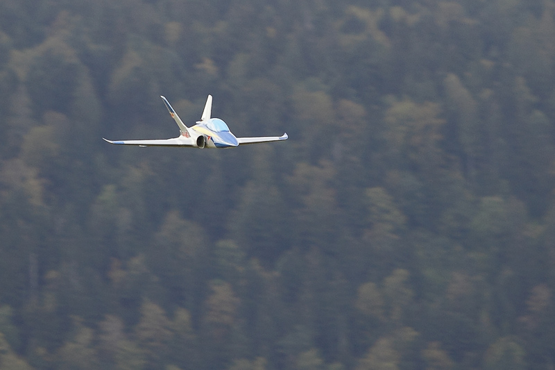

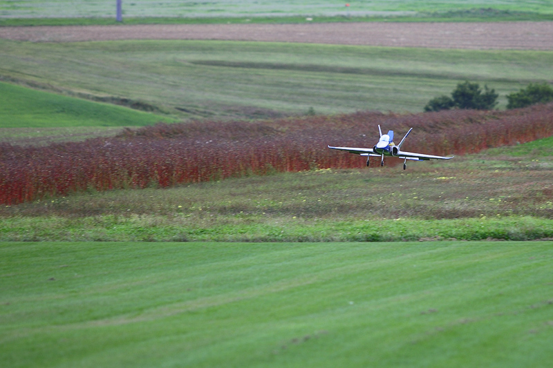

Hello j'ai effectué 3 vol ce soir. Vent de traver et légère pluie. Mais j'etais hyper motivé!
Quelques photos:
Il pose très court je dirais maxi 80m
Par contre décollage très long ~140 -150m ! Peut être moi qui ai un peu peur de tirer fort sur la profondeur !

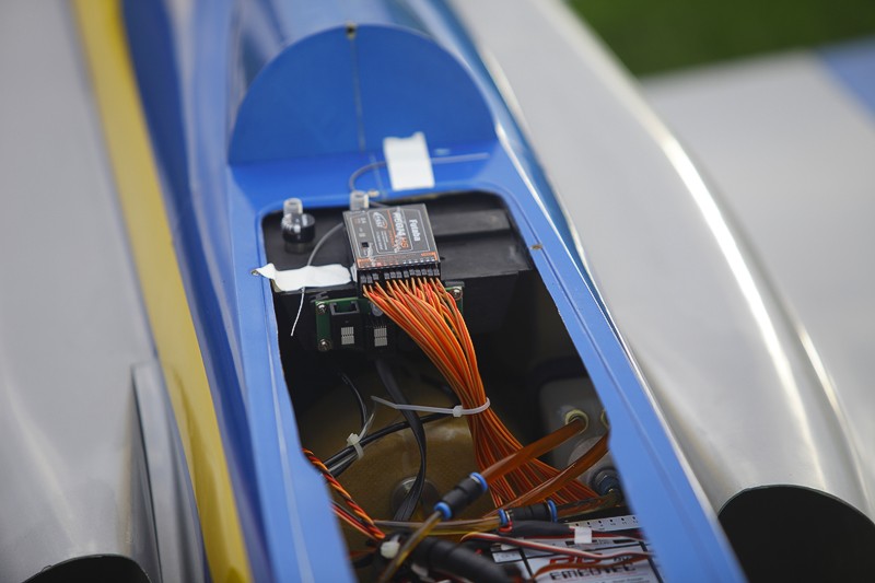

Pour le décollage tu peux comme le dis Maxime mettre un peut de volets et mettre les freins avant de mettre plein gaz et lâcher les frein dès que l'avion commence à avancer ainsi tu peux gagner un peut.
Peut être aussi tu peux fixer tes électrovannes car il me semble que sur une photo je les vois se balader. Je ne sais si c'est fragile mais je les préfaire fixée... A voir.

Hello Merci des conseils. Pour les electrovanes Elle sontheim bien fixé.

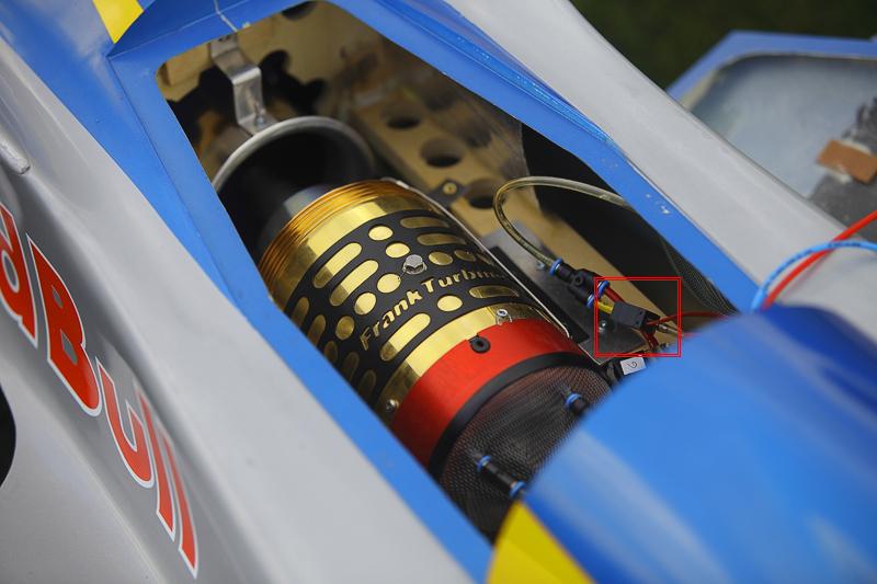

Le plus simple dans un premier temps est de demander à l'ancien proprio si il a touché à un paramètre.
Pour l'électrovanne je pensais à celle ci-dessous :

Hello effectivement je vais vérifier quand je vais au local mais il me semble qu'elle soit bien fixé (du coté qu'on vois pas)
