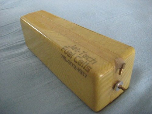

bonjour je me cherche une tank a fuel pour mon falcon 120 j ai trouver un site mais je suis pas trop sur si elle entre dans mon jet voici le lien http://www.angelfire.com/wi/jettech/page2.html" onclick="window.open(this.href);return false; ou faire comme les autre un 2 litre de coke mais j ai pas confiance au 2 litre ??

Perso j'ai mis un 2 litre de coke et ça fonctionne très bien!
Fais une petite recherche sur le forum pour trouver un bouchon adaptable a la bouteille et résistant au carburant, il y a des info la dessus.

ok merci et combien de temps tu vole avec un 2 litre de coke et ta turbine c est quel modele ???

Disons environ 9 min avec un p60se et 7 min avec un evojet 90
