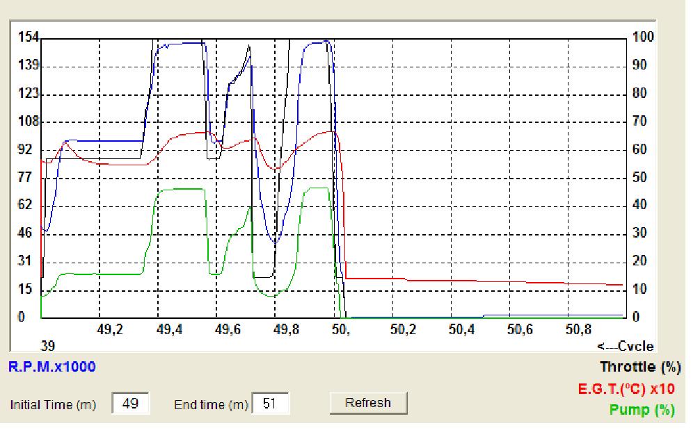

Après un post sur une panne en vol concernant mon "Merlin 100", arrêt brutal, cause indéterminée malgré les "courbes" à l'appui, mais suspicion de perte d'alimentation FADEC, nouvelle panne brutale hier...
J'avais bien entendu changée la ligne d'alim. récepteur / ECU. Cette fois-ci, afin de conserver le fichier texte enregistré complet, je n'ai pas tenté de redémarrage au sol:
* La turbine n'est pas bloquée...
* Le BVM était plein et le principal au trois quarts après atterro...
* Les circuits carburants étaient pleins jusqu'au moteur...
Ceci précisé, j'ai noté que mon "filtre Festo" contient en permanence une bulle qui occupe au moins la moité de son volume ! L'ai volé comme ça 69 vols sans problèmes ! Est-ce une cause fort probable de problème ?
D'autant que j'ai remarqué après atterro. une petite bulle située à l'entrée du Festo qui reçoit la durite d'alimentation principale sur la turbine...
J'envisage de supprimer le Festo filtre car mon carburant est filtré au niveau du plongeur de ma nourrice, ensuite par un filtre à la sortie de la nourrice, en fin par la "crépine" du BVM !
Mais je ne voudrais pas "orienter" un éventuel "analyste" de mes courbes ou du fichier texte vers une fausse direction; Gaspar Espiel, également destinataire des informations chiffrées, avait soupçonné, mais sans certitude une panne d'alimentation FADEC... D'autres évoquaient un problème ECU...
Ce dernier point n'est pas vérifié... Et comme l'alim. est changée, il reste un éventuel problème ECU !

Cet enregistrement n'a pas grand chose a voir avec le précédent: on dirait une coupure normale !
Le premier ordre est le passage ralenti puis coupure moteur par la radio, puis la tension pompe s'adapte immediatement, et les tours + T7 suivent normalement.....
Pas de discontinuité ... l'ECU semble hors de cause ce coups ci...: ses ordres (pilotage pompe) sont conformes aux ordres radio enregistrés ( // recus).
On voit cette fois ci que l'ECU est alimenté en permanence... tu as du le voir en branchant le GSU au retour de vol: quel etait le message affiché ?

Je voudrais "affirmer", bien que je n'aime guère ce terme, que le réacteur s'est arrêté "seul", sans ordre "connu" de ma part, en vol...
Je dois ajouter que lorsque je suis arrivé à coté de l'appareil et que j'ai branché le GCU, aucun message particulier n'est apparu; la page "erreur" était elle même à 000...
J'ai, aux cotés de l'appareil, avant de couper l'alimentation, passé "l'inter" gaz sur coupé et là, bizarrement (pour moi) le réacteur s'est mis à ventiler doucement (1600 tr/min) et en continu, alors que d'habitude il ventile par impulsions successives et à plus haut régime...
C'est peut-être cette coupure volontaire, quelques minutes après l'atterro, qui donne "l'impression" qu'il pourrait s'agir d'une coupure "utilisateur"...
Je note que le fichier texte est tronqué, il ne donne en effet pas les informations sur la coupure ! Pourquoi ?
Enfin, peut-être sans lien, mais cette bulle permanente dans le filtre... Filtre à supprimer ou pas ? Mais attention, les courbes confirment-elles un arrêt par bulle ?

La je pencherais plutot pour une bulle d'air: ca se passe en deux secondes ( 4 relevés) donc la courbe est trop écrasée pour rendre compte du phénomène:
2 choses:
- Tu as toujours une discontinuité de température....516-> 144°C
- Avant ce bug, le ralenti est ordonné ( pulse a 149 : bizarre d'ailleurs on est plutot habitué a 965us mais le codage a peut etre changé en °/°° et non pulse brute) et la puissance pompe est a 125, qui devrait te permettre de tenir 75.000 RPM ( cf tes enregistrements précédents). Or, ton regime continue a descendre sous les 45.000 et les 28.000 fatidiques...d'ou mise en sécu...
( puissance pompe à 0 et fermeture electrovanne...)
--> deux pistes: - bulle d'air ( que tu as vue!)
- bolcage pompe (court circuit qui peut perturber l'ECU et l'integrité des données enregistrées...)
As tu des photos de ton installation a bord?
Encore une fois, vérifie la prog de ta radio, et refais une calibration de l'ECU.
Tu peux enlever le filtre que tu as avant la pompe, et le mettre après l'auto-obturant sur la ligne de remplissage.
On va y arriver ;)

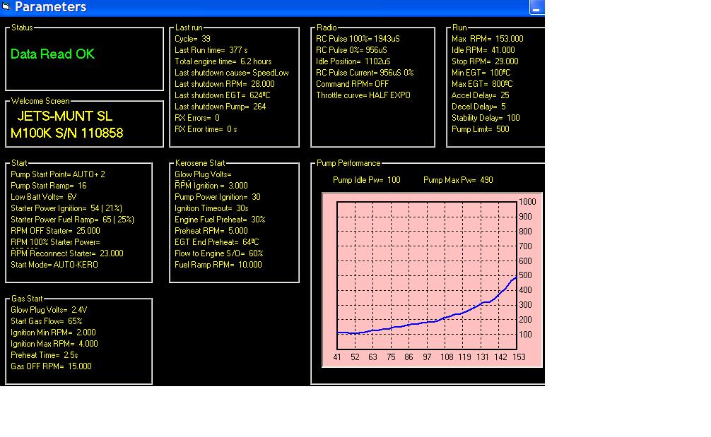

D'autres indications, également de ma part, puisque j'ai désormais sorti de fichier complet (joint) dont voici un extrait et l'image...
Apparait clairement comme cause de l'arrêt: "Speedlow"
Last Shutdown Cause:SpeedLow
EGT at Shutdown: 624
RPM at Shutdown: 28000
Pump Power at Shutdown: 258
Total Time: 373.3167 Min.
Cycles: 39
Last Run Time: 377 Sec.
Last Run RX Errors and time: 0 Pulses 0 Sec.
Maintenant, pourquoi cette cause:
Faiblesse pompe ou bulle ? Ou les deux !
J'ai bien chez moi une pompe neuve où il faut souder les fils, mais Gaspar me dit qu'il faudrait régler l'Ecu; c'est un modèle 200-C !
Une bulle, pourquoi pas, dans la mesure où celle qui reste toujours visible dans le filtre a bien pu se "fragmenter"... Ou provoquer un phénomène de cavitation; ceci dit mon filtre est au dire de Gaspar qui a vu l'installation bien placée...

149 est la position du Manche .
1000 étant le manche au maxi :plein gaz 100%)
149 étant manche au ralenti :plein ralenti 14,9%
On pourrait peut-être aussi incriminé la décélération delay à 5.Très rapide.Mais dans le dossier texte,il y d'autres passages ou çà passe bien .Alain a fait quand même 5 vols entre les deux arrêts,sans souci,
.Pour le reste tout me semble correct.
Ce qui me pose problème,c'est la brutale chute de 45000 à 28000 ,ce qui entraine la coupure.Mais le throttle devrait rester à 149 et ne pas tomber à 0.Ainsi que les RPM ,pendant au moins deux secondes.
Il faudrait le voir tourner ,tout en suivant bien sur le data terminal et manipulant les différents éléments;la pompe notamment pour voir s'il n'y a pas de court jus .
J'essaie encore d'analyser,en suivant les paramètres des autres vols parfaits.
