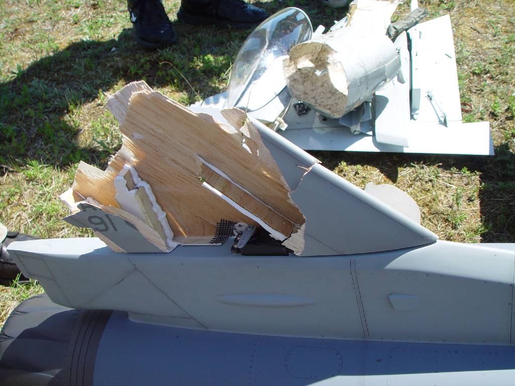

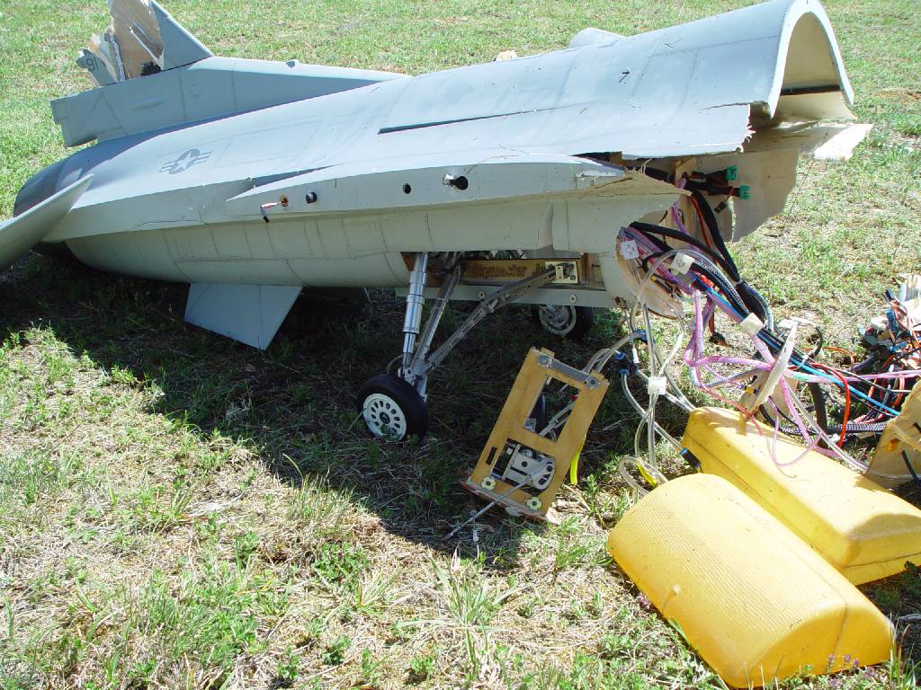

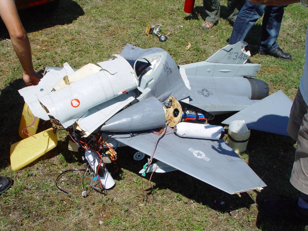

Premier vol de mon F16 1/6 aujourd'hui, à Ambérieu et voila le résultat:
Après 3 ou 4 tours de terrain un tonneau tout cela à vitesse très modérée, passage mi gaz et ......la dérive se volatilise !!!
Je réduits un peu les gaz, fais un premier virage qui me positionne vent arrière et la tout le monde se dit comme moi pas de soucis il va le ramener mais il y avait pas mal de vent et vent arrière il devient plutot instable, je fais mon 2eme virage pour me mettre axe de piste mais je n'ai jamais pu sortir de celui ci et voici donc le résultat.....
Merci Skymaster mais ca ne vas pas finir comme cela et ca va fumer chez eux des lundi je vous le garantie. Ce genre de probleme est inacceptable surtout pour un problême connu et après avoir vu comment est l'intérieur de la dérive , les photos parlent d'elles memes !

Comme tu le sais, j'ai le même avion que toi, presque prêt pour son premier vol. maintenant, suite à ton accident, j'ai tout démonté la dérive et je vais reprendre le problème à la base.
Après pas mal de recherche sur la toile, il me semble et je pense que la vibration engendrant le flutter n'est pas à chercher au niveau
de la commande mais plutôt au niveau des charnières. Le système proposé par Skymaster, avec les charnières à bâtons, permet trop de jeu latéralement. La dérive devrait être sur un axe de pivot, sur toute la hauteur.

Jivaro a écrit : Après pas mal de recherche sur la toile, il me semble et je pense que la vibration engendrant le flutter n'est pas à chercher au niveau
Salut,
Sorry Gilles,
Pour les charnières en effet nous avions observé cela sur le jet legend aussi, trop de souplesse latéral avec les robart.
Montage de charnières rondes alu de chez MP JET, (dispo topmodel ou lindinger) et là c'est du rigide. faut faire gaffe au montage d'ailleur, pil dans l'axe!
Le F16 de Christian a depuis refait de nombreux vols (avec en plus linkage extérieur) et plus de pb de flutter de dérive.

à mon avis il n'y a pas que les charnieres, la derive est cassée juste au dessus de la clé qui semble trop courte , mal collée et qui n'a aucun renfort. Pour un avion de 20kg c'est un peu lège!

Salut,
Effectivement le soucis premier n'est pas dans les charnière qui etaient parfaitement rigides, mais dans l'unique clé carbone prise dans un foureau en balsa...si si en balsa et long de seulement 8 cm pour une dérive qui devait en faire mini 40 !
Un peu de balsa de 2 mm sur toute la hauteur avec le fil horizontal et une baguette de balsa de 6 mm pour la fermeture de dérive au niveau des charnières de volet.
Tout ce balsa est de plus très tendre et partiellement collé avec de gros patés de colle qui semblent avoir séchés avant que le bois ne vienne en contact avec celle-ci.
Il est évident que seule la conception est en cause et il n'y a qu'a voir ou a cassé la dérive....juste à la fin de la clé.
