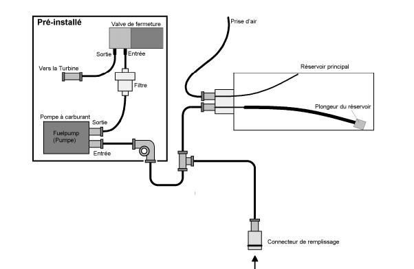

Je profite de ce post pour poser une question qui me turlupine. Pourquoi il y a t-il des UAT sur les Jets alors qu'on n'en voit pas sur les hélicos turbine?
Dans le manuel d'installation JetCat d'une PHT3 ou 3-3, le schéma de connexion ne mentionne rien à ce niveau. Dans les faits, on fait un montage avec un réservoir intermédiaire, un peu comme en 3D méthanol.
Merci de vos avis éclairés
JP
JP

Maintenant en hélico aussi l'UAT devient nécessaire car beaucoup on eu des coupures turbine.
C'est vrai que les premiers hélicos à turbine étaient plutôt "maquette", ne voltigeaient pas et le probleme de passage de bulle était rare, maintenant que ceux ci volent en 3D le probleme est la et l'UAT devient indispensable comme en avion.
Regardes sur ce forum il y a de l'hélico et tu verras avec une UAT:
http://www.kerostart.com/viewtopic.php?f=21&t=1058" onclick="window.open(this.href);return false;
L'UAT est plus performante et fiable que le réservoir intermédiaire meme si cet ancien systeme parfois ca marche bien (les premiers utilisateurs dUAT ont étés les jettistes et turbines "avec des moteurs à piston").
Gilles
