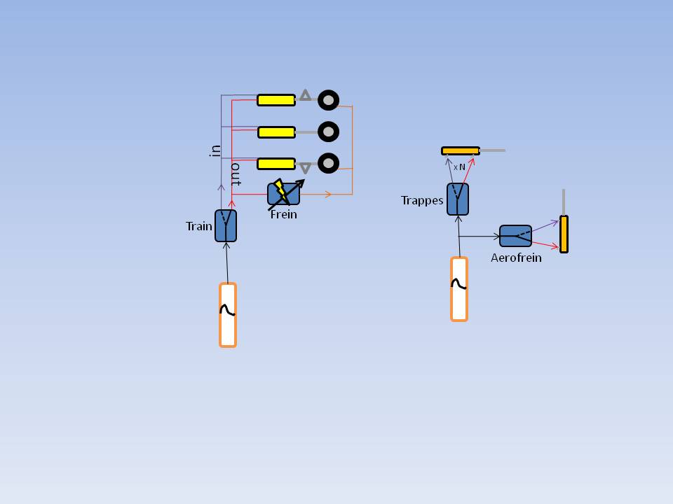

Un élément de réflexion que je me suis faite:
Si on a pas de train, rien ne sert d'avoir des freins, et un mixage radio simple (ou plus simple si trains double effet) pour te permettre de freiner uniquement si le train et sorti... donc ces deux fonctions sur la même réserve.
Sur l'autre ( très petit volume) ceux qui fuient plus facilement et sont secondaires: (trappes et aero frein): sans eux tu pourras te poser, même si tu abimes tes trappes, le train sortira avec un défaut de pression dans ce circuit.
Je t'ai fait le schéma si ca peut aider.....
- Idée de montage pneumatique
- montage pneumatique.jpg (25.25 Kio) Consulté 7504 fois

Re: circuit pneumatique, train, frein et aérofrein ???
salut pour moi la priorité c'est le train donc plus grosse réserve bouteille pour le train et tout seul pour éviter les fuites
et le reste sur le deuxième circuit
pour les compresseurs voir en centre auto ou en grande surface il y à des fois des promos sympa
hello
mon train rentrant étant un simple effet, je le brancherais sur une bonbonne d'air, le restant, frein et aérofrein seront sur le deuième circuit.
D@v
D@v
