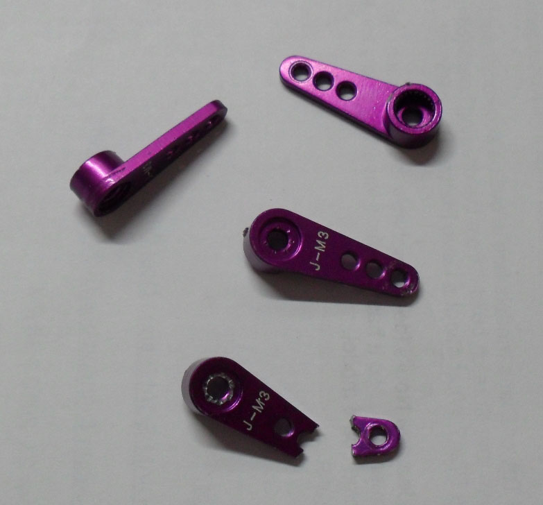

Hello à tous,
Petit message d'alerte sur des palonniers alu. (cf. photo) que j'avais dû commander chez Als Hobbies.
J'en ai cassé un en vol sur un aileron de mon Viper…
Ces palonniers sont taraudés d'origine en M3. La chape à rotule était vissée au trou le plus éloigné, et le palonnier à cassé au trou du milieu, lors d'un passage qui n'était même pas plein pot…
Plus de peur (pour le pilote… :shock: ) que de mal (j'ai réussi à ramener l'avion sans bobo… :D ) !
Alors méfiance si vous avez le même genre de palonniers, surtout en M3 (il ne reste pas tellement de matière de chaque coté du trou…), je vous conseille la poubelle directe…
Stéphane

Inquiétant en effet.
Est-il possible que ce palonnier ait été un peu écroui précédemment ?
Par exemple un peu tordu et redressé ou quelque chose comme ca ?

Re: Alerte palonnier alu.
Bjr,
Non, il n'y a jamais eu de choc sur la gouverne ou sur le palonnier lui même qui l'aurait tordu. Il n'a jamais été redressé, aucun marque de pince dessus.
Stéphane
Message par Nhalyn »
Le plus probable : un crique créée par l'usinage du taraudage M3 à la fabrication, crique qui s'est propagée ensuite avec les efforts.
Travaillant actuellement dans l'aéro et anciennement dans le spatial, nous n'utilisons jamais de vis et si possible de filletage "usiné" mais uniquement "roulés", c'est à dire créés par déformation mécanique, ce qui évite les criques. Mais ce n'est pas du tout le même prix !
En plus, y'a pas beaucoup de matière, ça aide pas !
Bravo pour le sang froid ! (après le F-16 sans taileron, le viper sans palonnier, la saison commence bien !)
Salut JM,
Je pense comme toi :
Section un peu sous-dimensionnée (surtout en M3),
Taraudage générant une amorce de rupture.
Bref, tout est passé à la poubelle...
Stéphane
