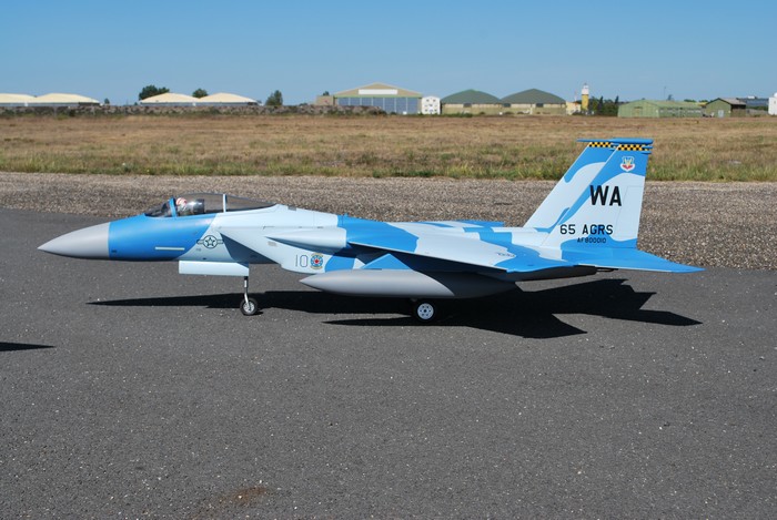

J'ai pensé plusieurs fois à vendre le mien pour faire un autre projet. Il est tjs à la maison. :D
Je le fais évoluer. Dernièrement,il a gagné des bidons sous les ailes et les missiles sont en cours...
...et un moteur tout neuf.
Une petite photo pour te motiver...
