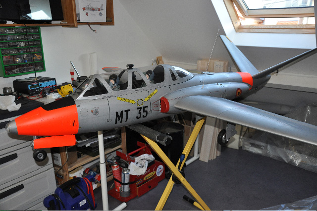

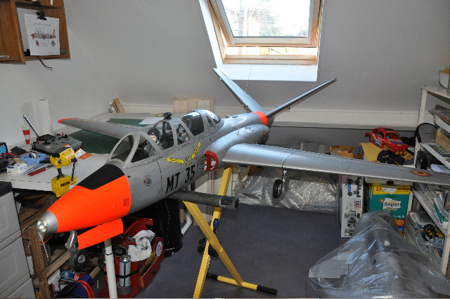

Ci joint quelques photos de mon Fouga Magister 1/5 Christen Diffusion. Reste verni à faire et ensuite paré pour les premiers vols :)

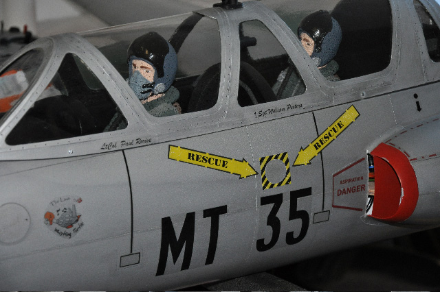

Je ne manquerais pas de te faire part de mes impressions "en vol". En ce qui concerne le kit, R.A.S. Tout se monte parfaitement, comme d'habitude serai je tenté d'écrire, je n'ai rien modifié. J'avais pris les AF en kit, petit travail minutieux de soudure des commandes entre chaque "palet". Sur le mien il y a du monde dedans entre DPSI Twin Emcotec, deux récepteurs, 3 Lipos etc.... Les tests réacteur sont déjà validés. J'ai surtout passer beaucoup de temps sur la finition : dépollisage complet du fuselage pour lui donner un aspect plus "métallique", confection de la déco sur Photoshop, impression sur papier décalcomanie, peinture du fluo qui oblige une couche de blanc, fabrication d'une commande de trappes entrainées par les jambes (trappe secondaire), un petit cockpit réaliste etc..... bref quand on aime ......

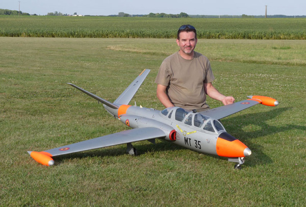

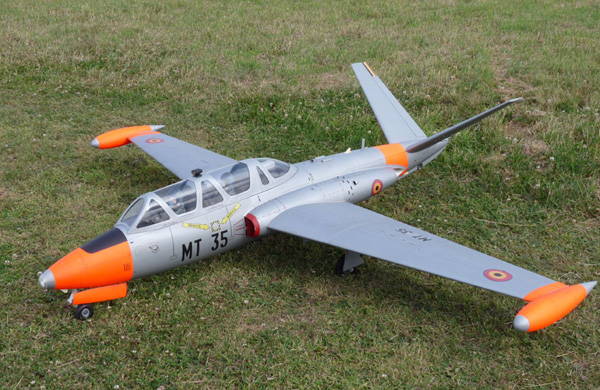

Emploi du temps trop chargé, problèmes radio solutionnés par passage en 2.4 (un peu long la modif chez Multiplex....)et météo parfois capricieuse ont retardés un peu les vols :(
Bref le plus important est qu'il a enfin volé. Pour moi qui possède surtout des avions type "delta", le plus "dur" à été de réapprendre la gestion des gaz car il ne traine pas en vol le bougre avec un merlin 90. Le vol palier se fait générallement largement sous la 1/2 puissance, pleine puissance pour figures verticales et décollage. Comme tout Fouga, le vol se fait tout en souplesse et figures amples. Peu de vols à son actif (et celui du pilote) mais déjà gros potentiel et que dire de l'approche phare avant allumé et AF sortis : j'adooooore.
Décollage sur piste en herbe sans problème : lors des prochains vols, je tacherai de faire un point fixe car comme le vrai, ce n'est pas un "dragster".
RAS au niveau de la cellule : il faut juste que j'agrandisse un peu les "lumières" de sortie d'AF car un des deux bloque de temps en temps rendant l'approche un peu dissymétrique :(
Personne pour prendre de vidéo pour le moment mais ce sera pour bientôt.
Suite au prochain épisode...
Loïc
