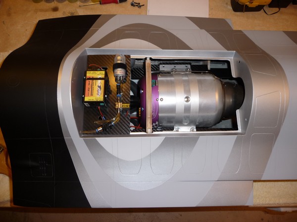

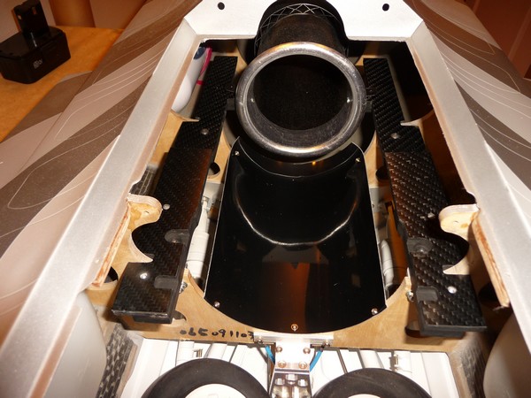

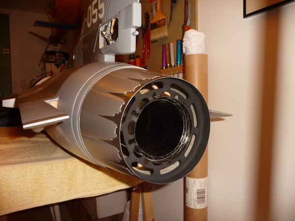

Bonjour Yann,
La qualité est vraiment au rendez-vous avec une peau intérieure qui parait très solide et des soudures nickel.
Au départ, j'avais positionné le moteur assez en arrière(photo n°1). Cependant,après quelques vérifications et afin d'éviter de mettre trop de plomb devant, j'ai repositionné le moteur beaucoup plus en avant(photo n°2). Le F16 ayant une tendance naturelle à être lourd du croupion...
Photo n°1 Photo n°2 Par rapport à la nouvelle position du réacteur situé plus en avant, la longueur de la tuyère demandée chez Tam faisait 33,8 inches soit 858 mm.
Avec un écart de 15mm entre la sortie du réacteur et la tuyère,celle-ci dépasse d'environ 1 cm de son support en bois à l'arrière de l'appareil. (voir photo n°3). Les supports réacteurs devront être renforcés pour accueillir le P200.
Pour la commande chez Tam, il faut simplement lui dire que c'est pour un P200, lui donner la longueur et il se charge du reste.
Amicalement.
Christian.

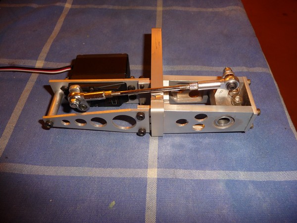

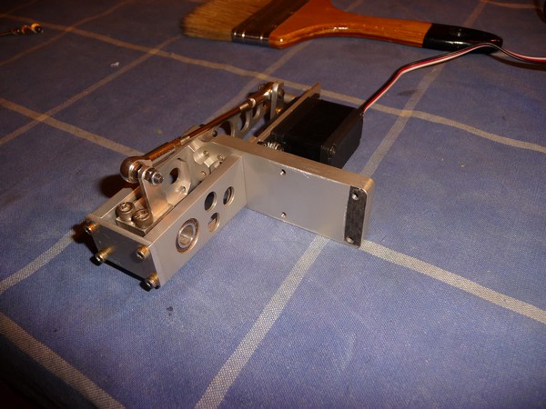

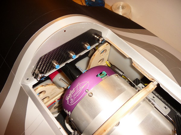

Re: F16 1/6 Jetlegend
Salut Yann,
Pour les supports moteurs, je suis parti de ceux d'origine. Il a fallut simplement les rehausser pour éviter que le réacteur ne touche les couples inférieurs. J'ai ensuite fait un Sandwich contreplaqué/carbone(du vrai).
Pas de risque, le carbone ne brûlera pas avec la chaleur du réacteur.
Cela apporte de la rigidité à la platine et évite le marquage du support réacteur sur le contreplaqué avec le temps.
Le P200 Sx est plus lourd qu'annoncé sur le site du constructeur. Pour le servo de la roue directrice, je suis parti sur un 225mg. Je serai vite fixé sur la fiabilité,mais je pense que tu as eu raison de (sur)dimensionner.
Pour les platines profondeurs,j'ai simplement revissé toutes les vis au frein filet (bleu) et j'ai installé des des liaisons de qualité.
Je pense que les platines profondeurs sont bien dimensionnées car les tailerons du F16 ne sont pas grands et l'axe du pivot est bien placé. Ils ne devrait pas y avoir de soucis de ce coté là...
Important: Il faudra que tu raccourcisse au maximum le palonnier du servo, afin d'avoir un débattement raisonnable de la gouverne de profondeur.J'ai dû fraiser et faire un passage pour le passage de la commande. Tu remarquera sur la dernière photo une petite cale d'épaisseur en carbone sur la platine.
J'ai du le faire sur les 2 platines, car les gouvernes n'était pas strictement parallèle au fuselage une fois en place.
J'avais un écart plus important entre le bord de fuite de la gouverne et le fuselage qu'entre le bord d'attaque et celui-ci.
En plus clair l'axe du pivot des gouvernes de profondeur n'était pas complètement perpendiculaire au fuselage.
Christian.
Christian.
Exact Yann,
Il faut vraiment respecter le calage moteur pour que ça souffle droit dans la tuyère, surtout avec une telle poussée.
Je me suis appliqué à respecter ce premier critère.
Il est important que la surélévation du moteur soit au minimum vital.
Cela génère en effet un léger couple piqueur de la tuyère puisque celle-ci se trouve surélevée de 5mm entre son entrée par rapport à sa sortie.
Cependant,sur une longueur de 858 mm c'est finalement peu et l'angle est très faible.On jouera ensuite sur le calage du moteur pour que le tout soit bien axé.
Comme tu le sais l'augmentation de portance liée à l'accélération de nos modèles génère souvent une tendance à cabrer.
Mon F20 à une tuyère qui a aussi un couple piqueur et l'avion ne subit aucune variation en tangage malgré cela.
Idem pour ma funjet Ultra.
Bon,pour le F16, on dira ce sera pareil.
Mettre une turbine de ce diamètre dans cette cellule est une opération qui m'a fait pas mal réfléchir, je ne sais pas si mon option est la bonne,mais je reste confiant.
J'avais pensé aussi à la solution de raboter les couples pour que le réacteur passe, mais je n'aimais pas l'idée de fragiliser un endroit stratégique qui reprend les efforts de la turbine, des trains et des ailes.
Je ne cache pas que c'est la partie de la construction qui m'a demandé le plus de temps et de soin.J'ai refait 3 fois les platines moteur.
Voilà,voilà,
@+. Christian.
